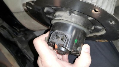

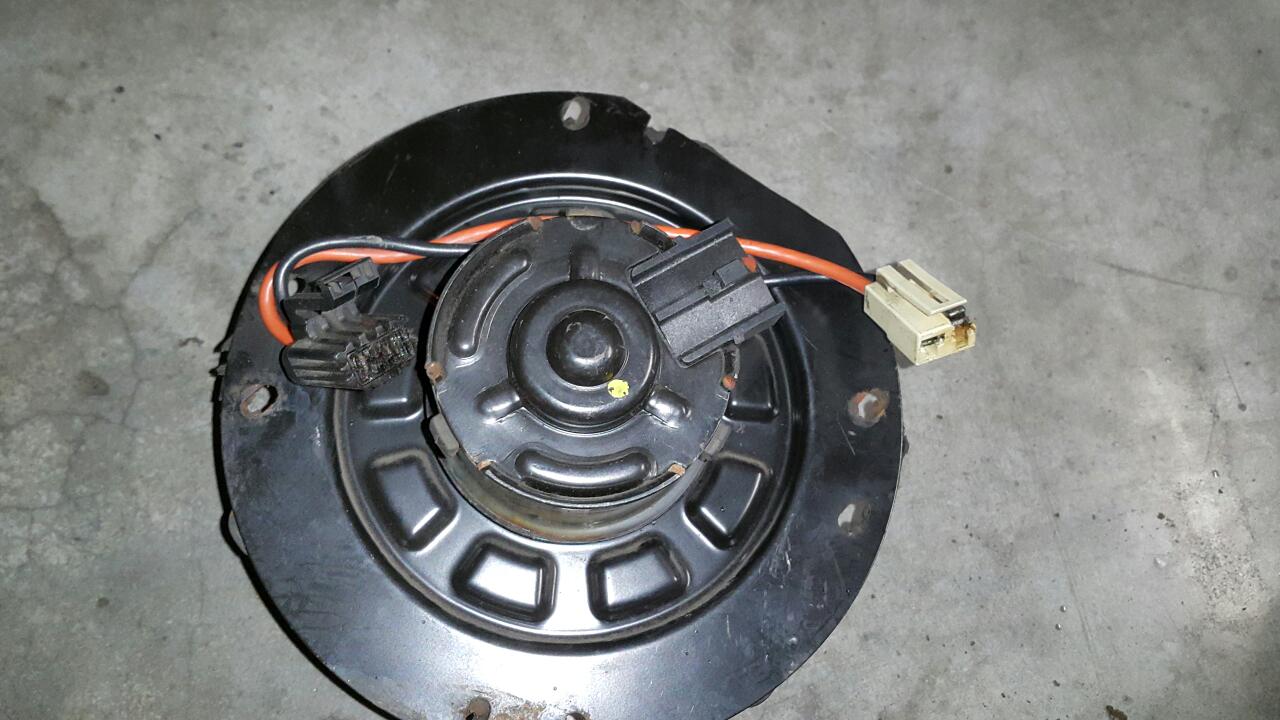

Сообщение GoaD » 21 май 2015, 15:24
Замучился лазить за бардачок дергать фишку. Снял злополучный моторчик, оказалось, что током поплавило пластик и контакт в моторчике утопился и свободно гулял от нажатия от чего был перманентный не контакт. Закрутил его в бараний рог, теперь все гут. :) Но все разъемы в плачевном состоянии. :(

Сообщение Miha » 21 май 2015, 15:35
GoaD, что ты с электричкой марка сделал? Не должны так коннекторы плавится.
Re: Замолчал вентилятор отопителя.
Сообщение GoaD » 21 май 2015, 15:40
Не должны, но плавятся. Там где есть плохой контакт, большое сопротивление, и там обычно возникает повышенное тепловое проявление тока, кстати причина большинства пожаров) Пластик плавится контакт ухудшается еще больше, короче замкнутый круг.
Сообщение GoaD » 21 май 2015, 15:51
Если вентилятор работал, не значит что контакты были совсем уж в норме. Это еще зависит от того, по каким дорогам ездить. Если будет постоянная тряска, то разбалтывание контактов ускоряется.
