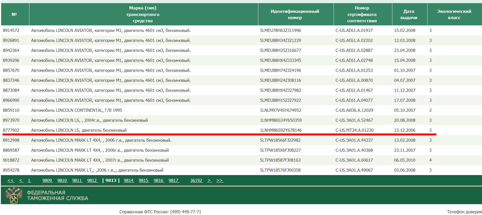

А какое евро у моей ЛСки? Где посмотреть?
Re: По Евро 5
Сообщение Николай Пименов » 30 дек 2013, 11:59
2002й год. Евро-3. 4 максимум, и то скорее после рестайла.

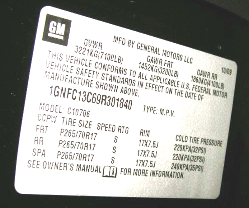

Ой-ли, вот тебе стикер машина модельного 09 а выпуск 10/09 (10-й месяц, 2009 года) и ВИН 1GNFC13C69R301840 Таха, если чоо.
З.Ы. Так, что вопрос о модельном и дате ограничения по Евро-5, остаётся открытым.
Что наша жизнь? Игра!
Re: По Евро 5
Сообщение Николай Пименов » 14 янв 2014, 23:28
Ну не у всех, конечно можно найти примеров и в ту и другую сторону. Я чисто о том, что модельный год не совпадает с календарным, и начинается раньше календарного. Они выбрали 1 сентября, фиг бы с ними.
