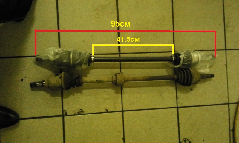

Demon
Сообщения: 2649
Re: Вопрос по приводу
Сообщение Demon » 04 фев 2014, 21:58
Saamen писал(а):Ну фиг знает, если сможешь померять длинну оригинального ШРУС, попробую по размерам что-то посмотреть.
самого шруса? его вряд ли. старый пока поставили на место. новый, который не подошел, сдал в магаз. по новому знаю только так. соответственно-старый на 3-4см длиньше.

Saamen
Сообщения: 3819
Сообщение Saamen » 04 фев 2014, 23:33
Короче, ахтунг какой-то, Cardon пишет на правый ШРУС CV Axle Length 36 1/16, чего быть не может, судя по твоей картинке ибо (36 1/16 дюймов) это меньше 92-ух см. Да, не даром оригинальный ШРУС совместим по стоимости с шашкой Ворошилова, видимо есть там какая-то "засада".

Demon
Сообщения: 2649
Сообщение Demon » 04 фев 2014, 23:41
Saamen писал(а):Короче, ахтунг какой-то, Cardon пишет на правый ШРУС CV Axle Length 36 1/16, чего быть не может, судя по твоей картинке ибо (36 1/16 дюймов) это меньше 92-ух см. Да, не даром оригинальный ШРУС совместим по стоимости с шашкой Ворошилова, видимо есть там какая-то "засада".
да вот. оригинал ждать долго и цена пиндец. и никто гарантию не дает что придет именно то что нужно :)
замеры в см точны. сам сегодня мерил.

Demon
Сообщения: 2649
Сообщение Demon » 05 фев 2014, 18:09
Saamen писал(а):Не ругаюсь я, просто очевидно - же, что номера разные :) А насчет Тоёты, может есть у кого в наличии, подъехать померять, а то у тебя чудеса какие - то, я поспрашивал у людей кто на Вайбы привода возил, говорят Cardon возили и возвратов не было и тем более по длине, так, что с твоими чудесами лучше перепровериться :)
перепроверился. чудес стало еще больше... :lol: сегодня гонял в Москву. в автосервис по обслуживанию и ремонту вайбов, матриксов и вольтц. тяжко ползать со скоростью 60-65км/ч.
снова снимали привод и хотели поставить новый. пробовали несколько разных. у них они есть в наличии. все они такие же по длине что и вчера неподошедшие. в том числе Cardon. и они норм должны стоять.
в итоге. несколько человек снова оказались в ступоре. по причине:
машина внешне точно понтиак вайб.
салон точно понтиак вайб.
документы от понтиак вайб.
вин понтиак вайб.
двигатель как и у стандартного понтиак вайб.
акпп тоже как и у стандартного понтиак вайб.
ну и все остальное тоже понтиак вайб. а привод не от понтиак вайб :lol: и привод который должен стоять по вин, не подходит. он короче. должен быть именно такой как у меня. что за привод стоит у меня, не знают. маркировки на нём не нашли. предположили с большой долей вероятности что от какого то японца, в частности очень возможно что и от какой то тойоты. у которых стоят такие же двс и коробка.
предположили что у меня там что то переделано по ходу от предыдущих хозяев. но поскольку я почти 3 года катаюсь и проблем не возникало, значит переделано супер.
при этом. в 2013 году я менял стойки стабилизаторов, тормозные диски, колодки меняю регулярно. и всё это по вин от вайба легко встает и работает. сход-развал в норме. резину никогда не ел. пользую тачку эвридей.
сервисники сказали что получается что там переделано. но переделано великолепно. мастер какой это делал-сделал супер грамотно. осталось узнать от какой тачки у меня привод, купить, и поставить...
замеры своего сегодня сделал...
объявляю конкурс! угадайте какой привод стоит на понтиак вайбе у меня? :lol:

CyberSergey
Сообщения: 2231
Откуда: Латвия , Рига
Сообщение CyberSergey » 05 фев 2014, 18:18
Интересно - габарит коробки, колея колёс = величины ВРОДЕ КАК неизменны... За счёт чего разница? Пока по логике получается, что агрегаты сдвинуты влево. Поэтому правый привод длиннее стандартного, а левый короче? Либо засада со ступицей?
Может ставили два типа коробок?
