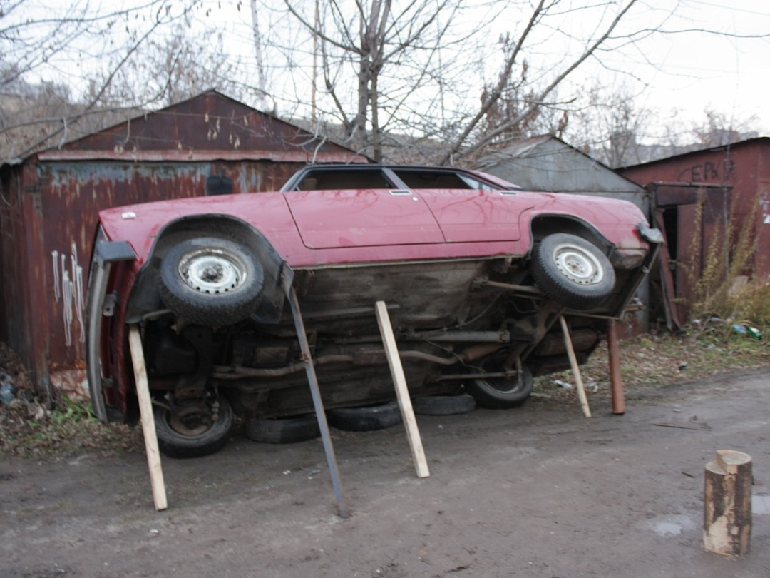

Решил все же мучать родной кузов. Осталось скинуть двиг с подрамниками, и можно работать.
Вот думаю по поводу опрокидывателя , ни кто не работал с сим девайсом на марковке?
За что крепили на морде и заднице?

Re: Замена кузовни на марковке.
Сообщение Николай Пименов » 19 фев 2015, 13:28
Опрокидыватель не лучший вариант, это скорее наследие тяжелого советского прошлого без ям и подъемников.
Сообщение Sly75 » 19 фев 2015, 14:54
Николай Пименов писал(а):Опрокидыватель не лучший вариант, это скорее наследие тяжелого советского прошлого без ям и подъемников.
И какая есть альтернатива? Подъемник- не все днище можно зачистить, яма- не очень то удобно. Для уточнения под опрокидывателем я имел ввиду не ту конструкцию что крепится к ступицам, а то что на фото. Или есть что то более современное и лучше?
Сообщение Николай Пименов » 19 фев 2015, 14:57
То, что вы там задумали - выполняется на двухстоечном подъемника в 1 перехват (в смысле, 1 раз поднять, сделать 95%, потом 1 раз переставить лапы и доделать остальные 5%. Если же уровень исполнения планируется ещё выше - то и вопросов как зацепить кузов на устройстве не будет у людей, способных выполнить такую работу.
Сообщение Sly75 » 19 фев 2015, 15:07
Подъемник однозначно в минус, т.к. работать буду сам и в гараже (боксе) без подъемника. С данным устройством не знаком, не работал, и как поведет себя кузов авто под собственной нагрузкой, которая будет распределяться на четыре точки соприкосновения большой вопрос. Подразумеваю, что все будет зависеть от состояния силовых элементов авто, на которые и планировал крепеж (силовые элементы, на которые крепятся бампера). И все же, как то очково за геометрию кузова после данной процедуры. По этому пока и собираю информацию)))
Сообщение игрок » 19 фев 2015, 15:11
да ничо не будет, кузов раздень вначале от всего, а дальше он же легкий совсем. я марковкин кузов за переднюю балку без мотора и коробки, только на задних колесах, катал по плацу спокойно вдвоем. а если салон-двери убрать, там вообще в одно рыло кантовать можно будет
Сообщение Sly75 » 19 фев 2015, 15:14
игрок писал(а):да ничо не будет, кузов раздень вначале от всего, а дальше он же легкий совсем. я марковкин кузов за переднюю балку без мотора и коробки, только на задних колесах, катал по плацу спокойно вдвоем. а если салон-двери убрать, там вообще в одно рыло кантовать можно будет
Чтож это радует)
Сообщение Николай Пименов » 19 фев 2015, 15:17
Если есть сомнения в геометрии голого кузова при нестандартной нагрузке - починять этот кузов смысла нет.
Сам в гараже ты сможешь сделать только предварительную жестянку, если после этого не будет очистки кислотой или пескоструйкой и восстановления фосфатирования - то уровень восстановления автоматом спускается на ступень ниже, и те нюансы, которые ты хочешь поймать/обойти - просто пофиг.

вот тоже вариант, если один фиг кузов делать
