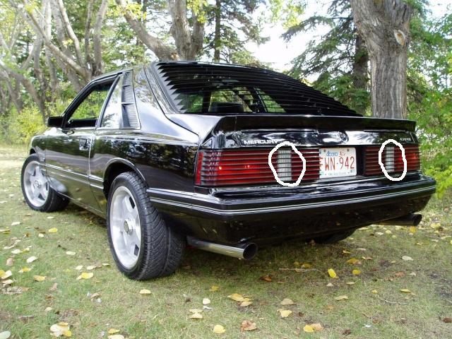

Ну у нас с Brilliant'ом Станги и проблема будет только с задними фонарями. Блин, только покрасили моего Коня. Теперь придется заказывать "евро-фонари", переподключать габарит - делать поворотники одноконтактными и их красить в цвет :evil:
Серега, а тебе проще - под прозрачным колпаком фонаря выламываешь красное стеклышко :wink: и вставляешь желтую лампочку.

на Мустангах есть 2 варианта
1.поворот на задний ход и под номерным местом врезается фонарь заднего хода(красиво подходит от ВАЗ 21011 хромированной рамкой).
2.из заднего фонаря вырезается наружная секция и в любой канторе по ремонту пластмасс врежут белую или оранжевую вставку.
тюнинговые фонари, конечно, легче приспособить....

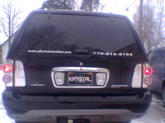

Передние поменяю на белые не проблема. А вот что сзади делать? Бампер трогать не буду 100%. Я из за этого уже укоротил номерной знак вдвое. И фары не буду менять,очень уж они мне по душе. Единственный выход ставить желтые лампочки,в отсеки фонарей заднего хода. :lol:

не знаю какие правила у вас, но на эту модель по нашим правилам допускается такая система, если сектор заднего хода находится в пределах 400мм от внешнего бокового габарита кузова включая колёсные арки.В Англий по барабану - хоть до середины.

без проблем вместо заднего хода....21 ваттную лампу - не будеш же за 250 баксов тюнинговую оптику заказывать
