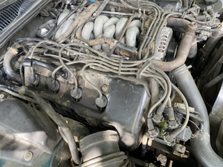

Приветствую ! После перерыва в три дня продолжил заниматься машиной. Все три дня она стояла без аккумулятора. Сегодня поставил аккумулятор и решил завести. Завелась сразу и троение продолжилось. Выкрутил свечи. Если смотреть на мотор со стороны морды, то в правой голове свечи сухие, в левой они мокрые. Состояние свечей на фото

Сообщение Andrew26 » 22 май 2023, 11:49
Свечи в таком состоянии

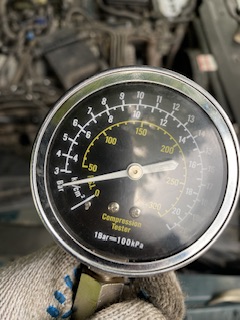

Сейчас возьму компрессометр и сделаю замеры. Что-то мне подсказывает, что могла перескочить цепь
Andrew26
Сообщения: 108
Зарегистрирован: 27 окт 2022, 22:34
Откуда: Пятигорск
Re: Троит Mark
Сообщение Andrew26 » 22 май 2023, 16:30
Вот такая компрессия во всех четырех цилиндрах левой головы
Andrew26
Сообщения: 108
Откуда: Пятигорск
Re: Троит Mark
В правой 9-9.5
