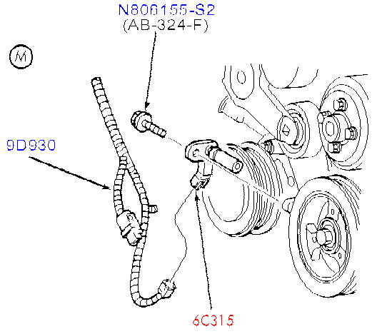

rainbow писал(а):Дима, не подскажешь, а где находится датчик положения коленчатого вала
Шукай как всегда у шкива коленвала...

rainbow писал(а):
Dima писал(а):Но к сожелению это возможно сделать только Ратундой,это дилерский комп,вобщем нужно ехать на дилерскую станцию...и все получится,будешь у нас в Москве,поможем)....
Дима, не подскажешь, а где находится датчик положения коленчатого вала и датчик холостого хода на моей машине? Насколько я понял, последний - стоИт на трубе воздухана, перед воздушным фильтром. А второй?
Машина иногда глохнет при движении, ни с того, ни сего. При движении на маленькой скорости. Может случиться и по два раза за день, и потом не повторяться неделю. Вот грешу на эти датчики. Правильно?
Датчик о катором ты говоришь,тот что перед возд.фильтром это MAF,измеряет поток воздуха,а клапан х.х стоит на впускном коллекторе...
