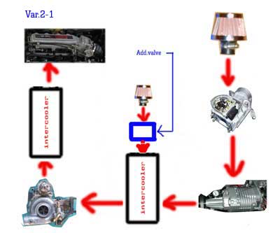

Сообщение root » 23 янв 2007, 02:34
Три варианта системы...
Какой их них наиболее реален и какие нужны доработки?
Прим. Add.valve - односторонний клапан подсоса воздуха...
302 / 289 / ex-133 turbo

Сообщение root » 23 янв 2007, 02:49
2-й

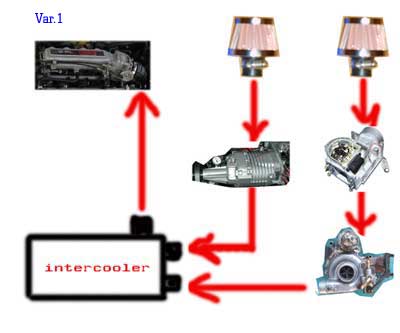

Сообщение root » 23 янв 2007, 02:50
1-й

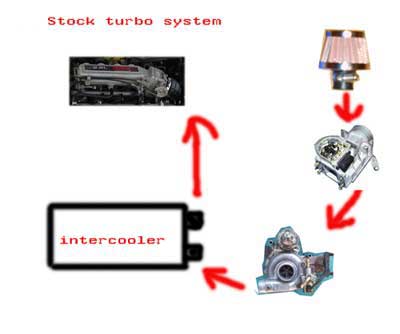

Сообщение root » 23 янв 2007, 02:53
сток

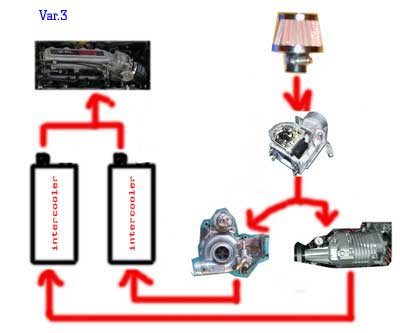

любитель Фордов
Сообщения: 862
Сообщение любитель Фордов » 23 янв 2007, 02:55
Жизнеспособен только 3й и то с доработками.

а как ты представляешь себе интеркулер после рутса на твоем движке?
имхо- ставить две маленькие турбы параллельно, может каждая на свою пару цилиндров. кстати, так и делает иногда катерпиллер на больших дизелях - на 12тицилиндровом может стоять 6 турб.

Сообщение root » 23 янв 2007, 22:35
Moonraker писал(а):а как ты представляешь себе интеркулер после рутса на твоем движке?
Очень просто... Мой интеркулер занимает половину свободного пространства... справа стоял вентилятор кондиционера, который уже снят... Осталось на место кондика поставить компрессор...
Две турбы не хочу ставить принципиально... Мне проблем с одной турбой достаточно... Новые за 2000 у.е. покупать не могу... А б/у с пробегом 150000 км - лотерея с текущим маслом и перегревами двигла...

любитель Фордов
Сообщения: 862
Сообщение любитель Фордов » 23 янв 2007, 22:51
root писал(а):
любитель Фордов писал(а):Жизнеспособен только 3й и то с доработками.
А какие именно доработки (схематично) нужны на твой взгляд?
Фото WRX turbo + compressor
http://www.probe.org.ru/album_pic.php?pic_id=6696
http://www.probe.org.ru/album_pic.php?pic_id=6695
1й постулат : ВЕСЬ! воздух идущий в мотор должен пройти МАФ.
На месте разделения и слияния воздушного потока, должны стоять заслонки перекрывающие один из каналов. Срабатывать они должны одновременно с вкл/выкл муфты компрессора. Сходиться воздух должен ПЕРЕД интеркулером. В основном так.

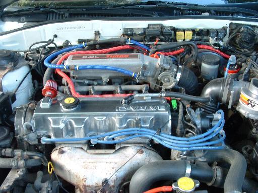

Фото подкапотного пространства F2T (Фото из сети)...
У меня такой же движок...
Кондик находится ниже маслянного щупа (на фото не видно)...
Интеркулер фронтальный на половину ширины радиатора...
Между радиатором и интеркулером еще стоит радиатор кондея, который тоже можно снять при необходимости получить свободное пространство для патрубков...
P.S. Кстати, никто не ставил себе нулевик как на фото на Positive Crankcase Ventilation system?
И вообще вопрос спорный надо или не надо туда ставить нулевик... (обсуждали на другом форуме, к консесусу не пришли)
F2T
F2T

Сообщение любитель Фордов » 23 янв 2007, 23:10
Нифига не видно. Нужна фотка сверху. Хотя в общем тебе самому ведь с компановкой решать.
В общем это экология в основном. Если кольца уже подсевшие, то будет маслом мальца потеть. Ну или не мальца. :D Обычно вентиляцию отключают, чтоб маслом впуск не пачкать. Можно туда доп фильтр воткнуть. Но самое главное, если лезть в эту систему не нарушить целостность впуска.
