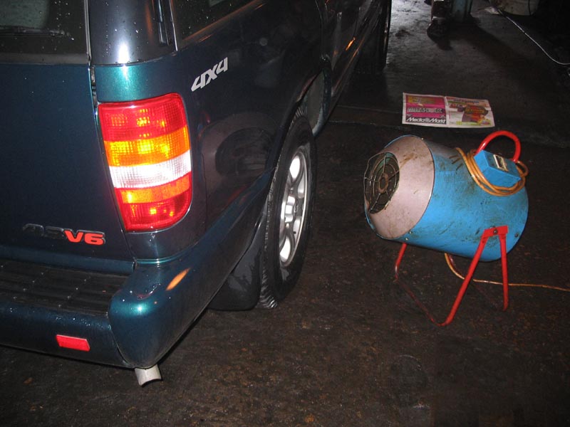

Фотоотчёт про обработку автомобиля антикором (если кому-то интересно, как это было)...
Часть 1
Часть 1
- Вложения
- (83.87 КБ) 3261 скачивание
- (97.45 КБ) 100 скачиваний
- (49.07 КБ) 3261 скачивание

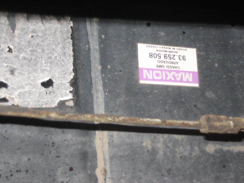

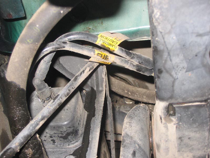

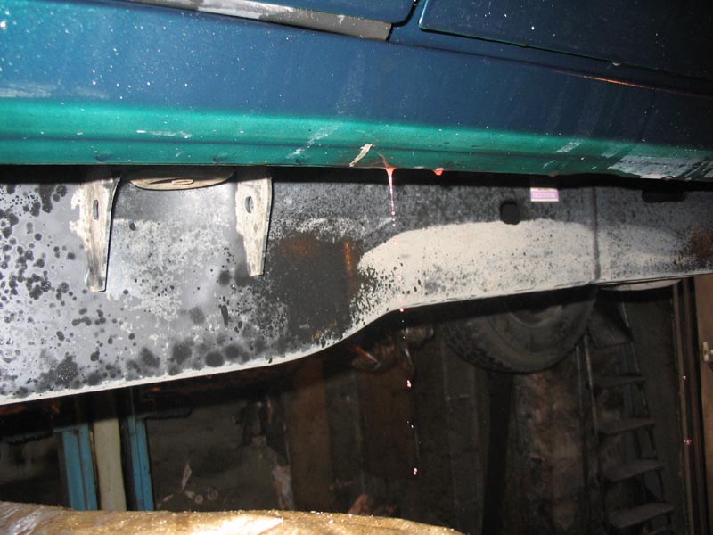

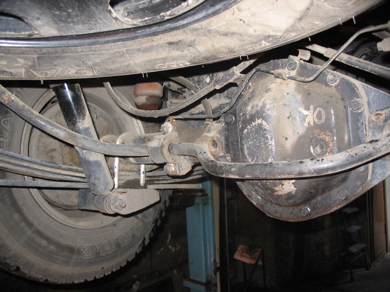

Фотоотчёт
Часть 2
Часть 2
- Вложения
- (100.07 КБ) 3450 скачиваний
- (108.27 КБ) 3450 скачиваний
- (74.45 КБ) 3450 скачиваний

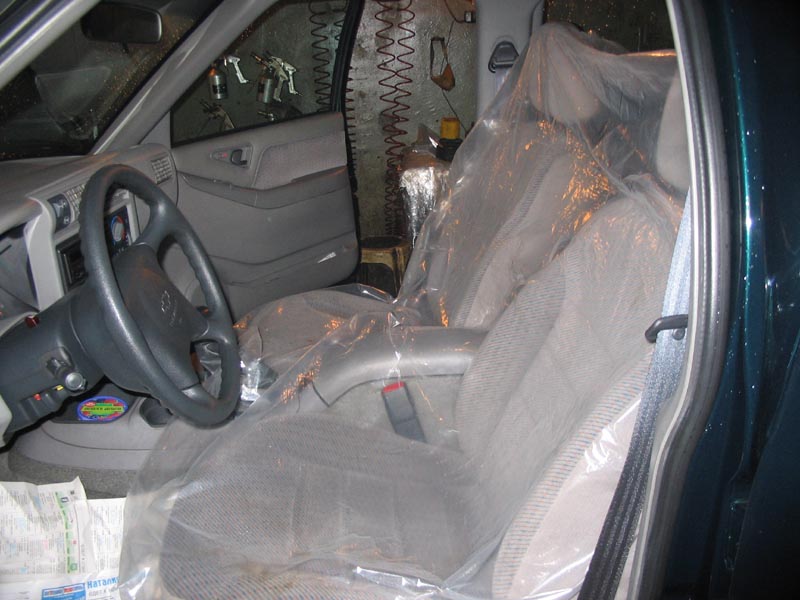

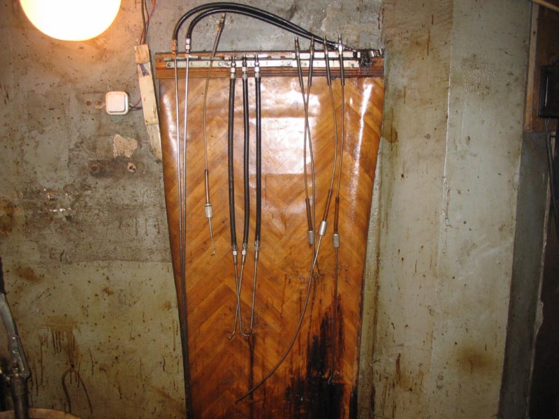

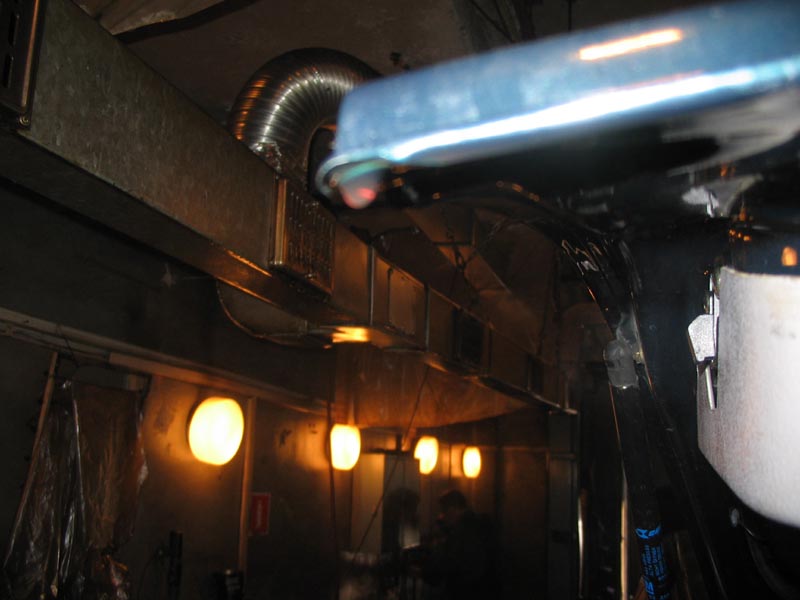

Фототчёт
Часть 3
Часть 3
- Вложения
- (108.56 КБ) 3448 скачиваний
- (90.25 КБ) 3448 скачиваний
- (99.7 КБ) 3448 скачиваний

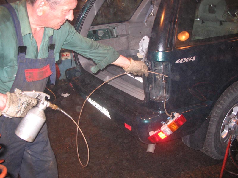

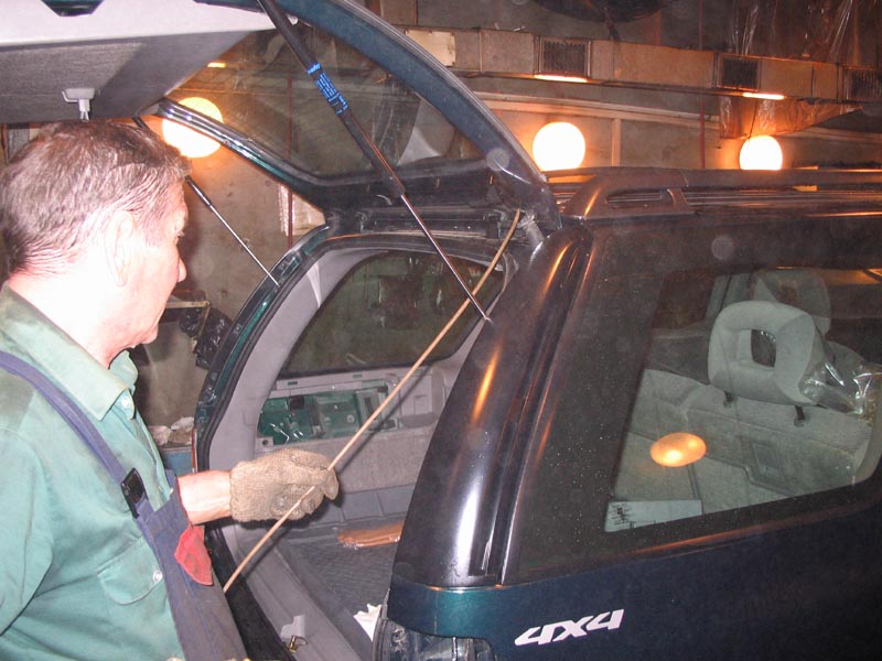

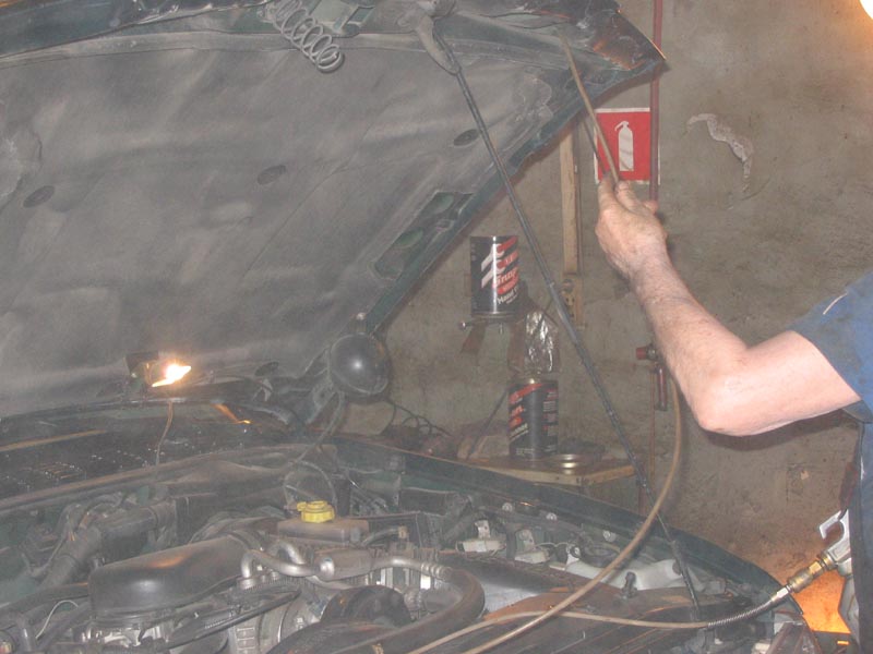

Фотоотчёт
Часть 4
Часть 4

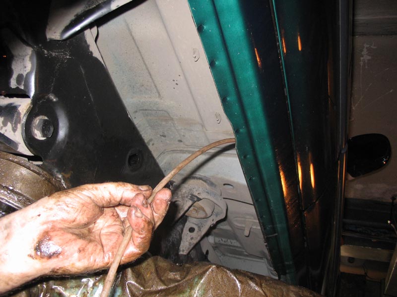

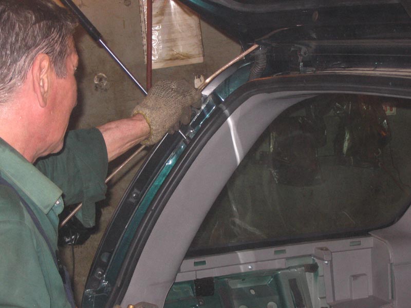

- Вложения
- (97.88 КБ) 3445 скачиваний
- (94.11 КБ) 3445 скачиваний
- (76.79 КБ) 3445 скачиваний

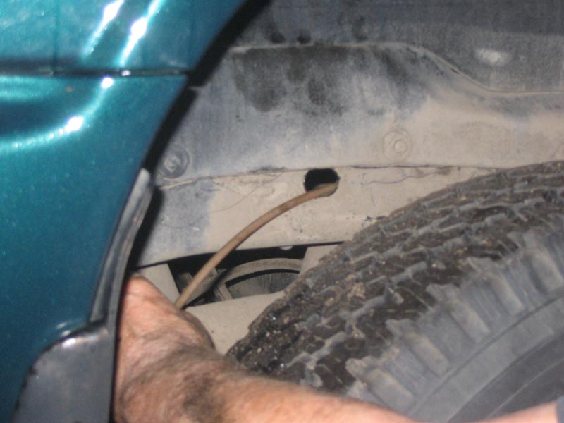

- Вложения
- (64.95 КБ) 3444 скачивания
- (77.89 КБ) 3444 скачивания
- (102.46 КБ) 3444 скачивания

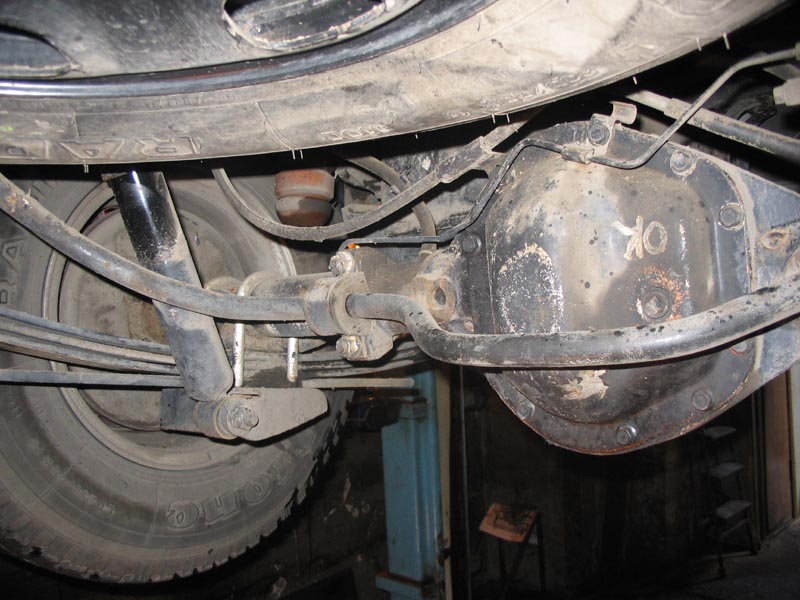

Фотоотчёт
Часть 7
Часть 7

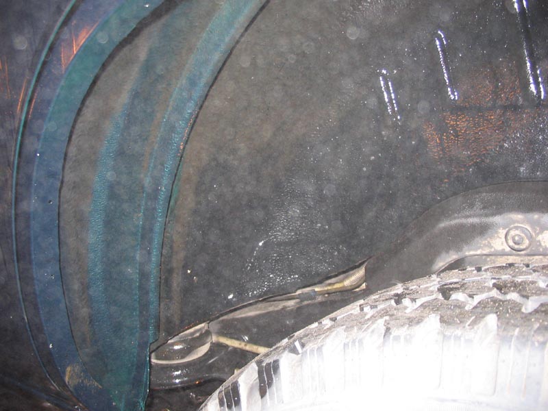

- Вложения
- (92.71 КБ) 3433 скачивания
- (97.3 КБ) 3439 скачиваний
- (95.92 КБ) 3439 скачиваний
