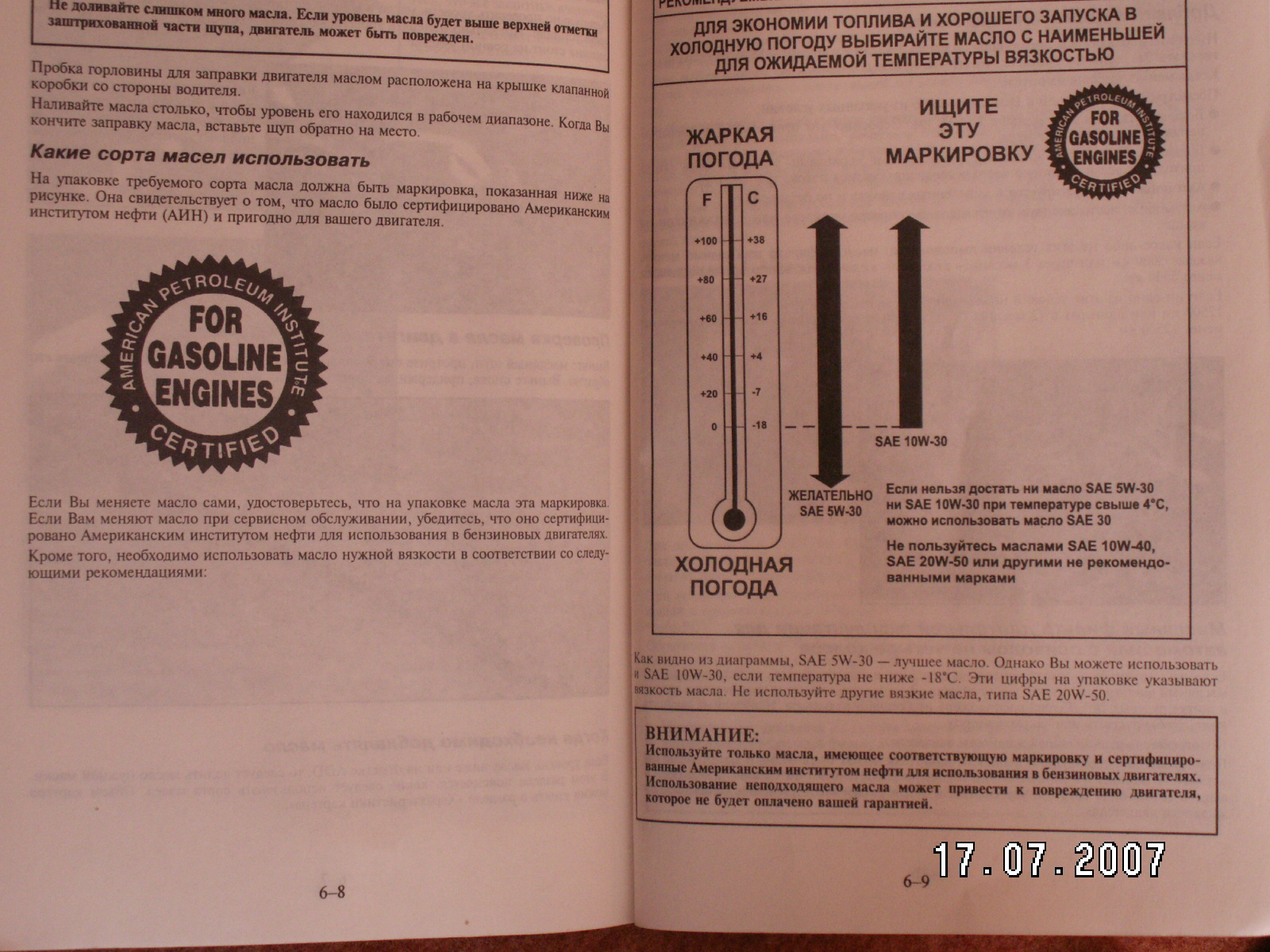

Мой манул

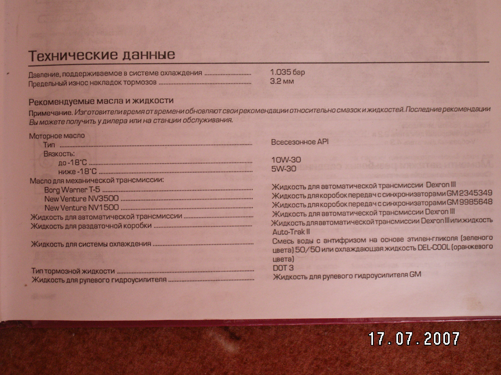

И ЕЩЕ ТОКОЙ

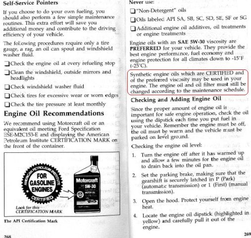

Moris
Сообщения: 274
Зарегистрирован: 21 июн 2006, 23:03
Сообщение Moris » 18 июл 2007, 13:53
И снова вывешиваем волшебную картинку :lol:
У самого синтетика 5-30 Кастрол ТХТ. Есть один минус - масла в Мустанг входит почти на 2000 руб., что при замене каждые 8000 км не сильно бюджетно. :(

А что там надо увидеть?
Moris
Сообщения: 274
Сообщение Moris » 18 июл 2007, 17:52
Красный овал :lol:
Синтетика допустима, но сертифицированая и рекомендованой вязкости.
Ford Mustang GT 96 год
любитель Фордов
Сообщения: 862
Сообщение любитель Фордов » 18 июл 2007, 18:01
Moris писал(а):Красный овал :lol:
Это я видел все и не раз. Мне ответ на вопрос нужен.
Moris
Сообщения: 274
Сообщение Moris » 18 июл 2007, 18:08
На какой?
Показать фразу "Лить только минералку"?
Откуда она возьмется если пишут - лейте что хотите ли бы 5-30 было!
