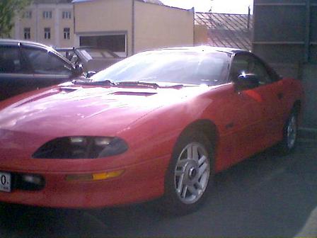

Сообщение supercharger » 22 окт 2007, 18:33
После 93-го, модель стала комплектоваться новым 5,7-литровым двигателем, мощностью 345 л.с. - "LT-1" и автоматической коробкой передач с электронным управлением.
во смарите:http://megacar.ru/scripts/info/history/ ... model=4101

supercharger писал(а):не не!не подумайте=)только 5.7!
я имею ввиду что z28 все 5.7 но не все лт1.этот лт1 вроде с корветта а там сами знаете 345 лс.
Это заблуждение, в камаровском ЛТ1 из разных источников 280 или 305 сил, у корвета другой мотор...

Сообщение Silver » 23 окт 2007, 09:54
У ... какую древнюю тему достали, 2.5 года :) вся в пыли :D Уже и Стёпчик AST тышшу лет не заходил, и камарик его под другим хозяином жжот (кста, "320 кобыл" в нём было наверное по ПТСу, а там сами знаете что угодно может быть, но авто наизачётнейший!)
Тюнинг ... страшное слово :twisted: Давайте для начала прольём немного света на двигатели, комплектации и лошадок (в ПТС может быть что угодно написано)
4th Generation Chevrolet Camaro (93-2002) не так уж и много имела вариантов двигателя
(я не беру в расчет всевозможные «юбилейные» и т.п. специальные ограниченные выпуски).
Вы просто не смешивайте в кучу комплектации Камаро (например: Z28, SS, RS) и модели GM-ских двигателей (например: LT1, LS1)
Если грубо:
L32 двигатель V6 3.4L (1993-1995), 160л.с.
L36 двигатель V6 3.8L (1996-2002), 200-210л.с.
LT1 двигатель V8 5.7L (1993-1997), 275-285л.с.
LS1 двигатель V8 5.7L (1998-2002), 305-325л.с.
(разброс в силах может быть в зависимости от года выпуска, штата, прошивки компутера, комплектации Z28/SS и т.д.)
И с Корветами их не смешивайте, то, что там маркировка двигателя такая же, это не панацея, лошадей то не с шильдиков снимают :)
Как правило, Камаро получали «корветовские» двигатели где-то через год/два после появления их на очередном поколении Корвета, и сил у них всегда было меньше, чем у папы ;)
Вот, чем смог :roll: :wink:
