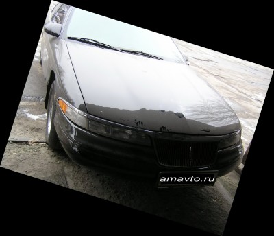

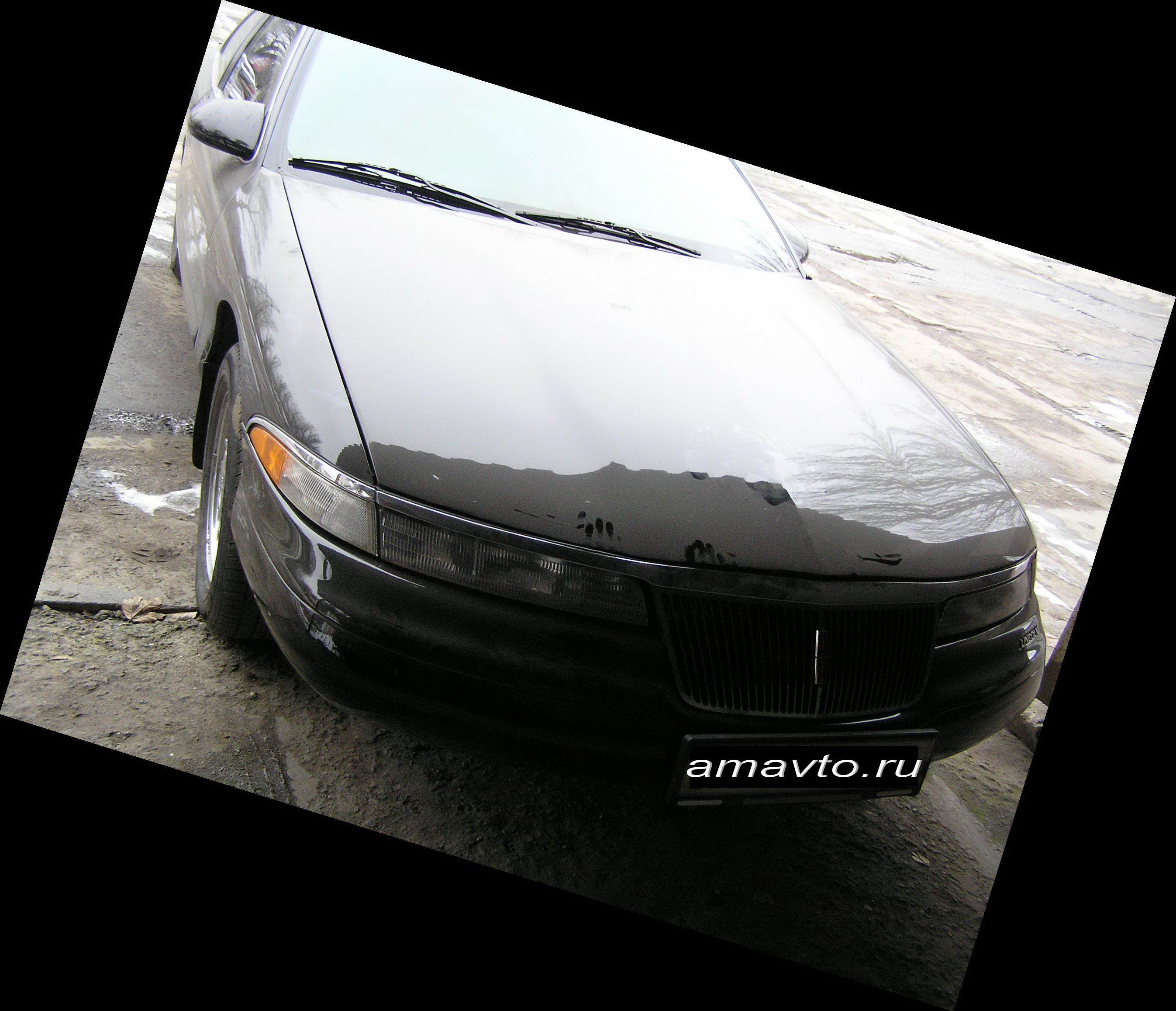

фары вниз опущены, регулировка тебе поможет

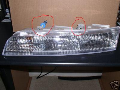

Это те самые регуляторы ?
2 штуки
Или ещё какие должны быть :roll:
Просто фары брал б.у.
Может его кто-то позаимствовал :D
Ещё что-то похожее на регулятор видел снизу,есть такой?

Других нет, только эти.

лови :)

машинка твоя была бита и плохо восстановлена.левое крыло торчит вперед относительно капота, а правое чуть приподнято.на фотке всей морды видно,что вся правая сторона приподнята,видно верхний усилитель кривой и сдвинут чуть вправо:cry: обрати внимания на пластиковую панель. треснутая она у тебя или нет? если да - она тоже виновата в кривизне,точнее она в первую очередь. телевизор? целый? еще обрати внимание на зазоры дверей( с учетом износа петель). точную диагностику тебе сделает хороший жестянщик :lol: раз уж решил красить - выравняй все и будет красота 8)

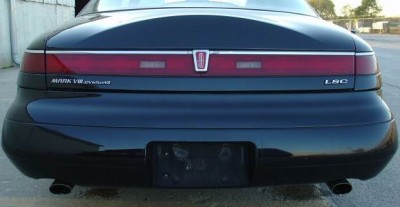

обрати внимание на 3-й фотке: слева расстояние между усилителем бампера(так наз. пенопластом) и пластиком под фарой. на фотке лев часть приподнята...( по ходу движения авто-правая)

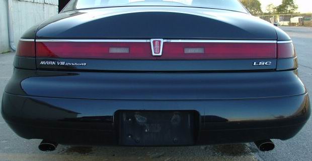

Друзья у меня На марке 95 года LSC
Должна ведь быть надпись 32VInTechV8 :roll:

Так вроде бы у тебя слева что то там написано, на фотке не видно толком...
Сообщение М » 09 фев 2009, 16:45
Необязательно, у меня на 95 LSC такая же как у тебя висела. Кстати у тебя модельный ряд не 95, а 96.... да и сдалась тебе эта табличка :wink:

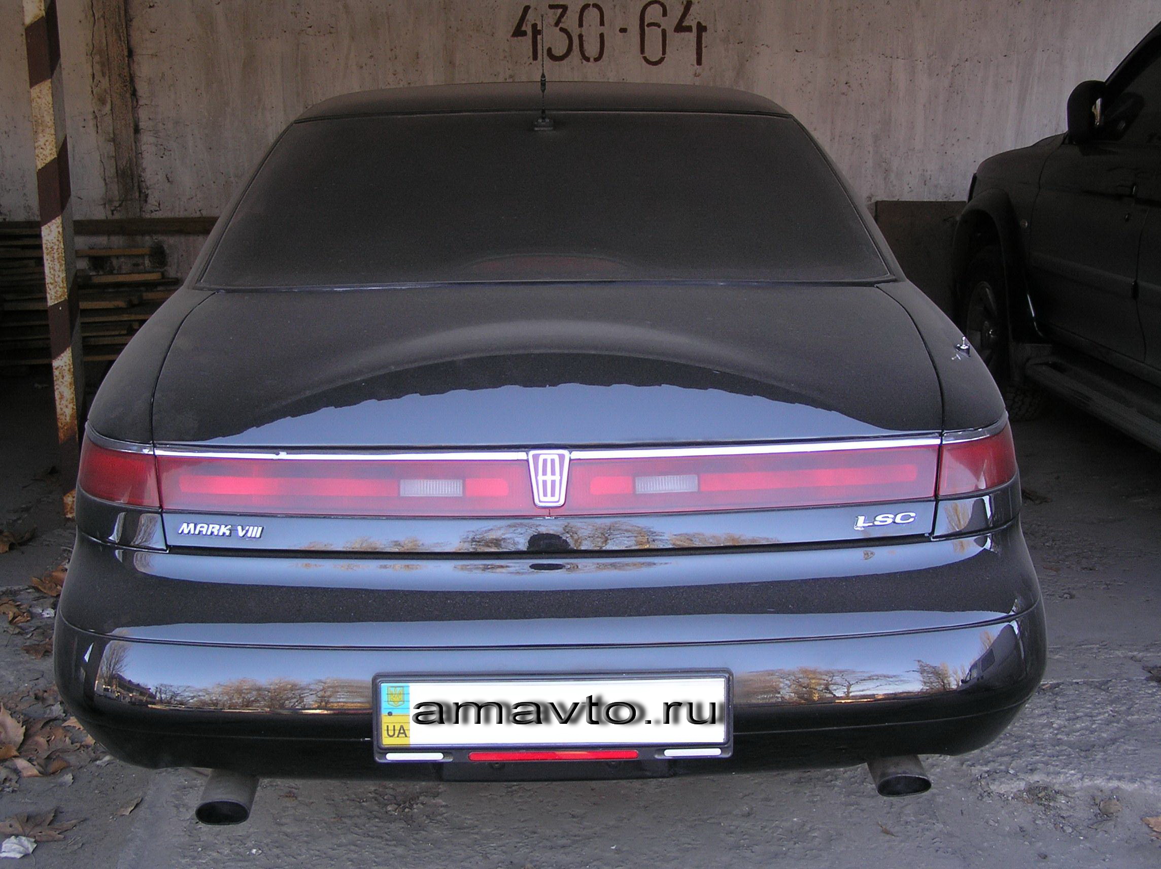

Дим мои фотки перваые 2,а ниже это я с амеранского сайта сохринил
