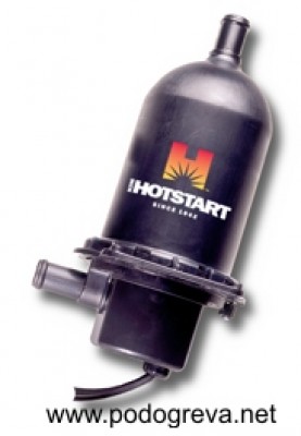

Вот еще есть подогревы Хотстарт (США) от сети 220В. Хотелось бы узнать кто ставил, опыт и прочее....Понятно, что один недостаток это розетка, верней ее отсутствие. У меня лично она есть в гараже да и электричество почти халявное :D
Ну ежели так, то вариант с киловаттным радиатором под поддон думаю бюджетнее будет. Или бапки тоже дармовые? ))
