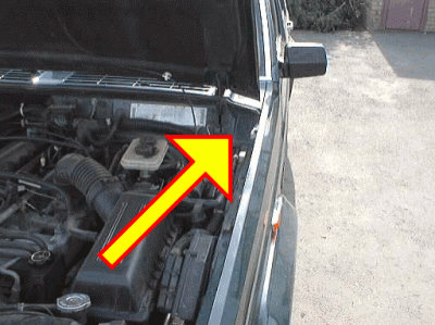

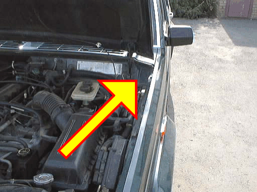

Спассибо, очень подробно описал все. А "табличка на файрволе двигательного отсека со стороны водителя" это вот эта имеется ввиду?Antomad писал(а):Вины: наклейка на двери, табличка под лобовым стеклом (смотрят наличие и, через воздуховод, наличие следов нарушения заводских заклёпок), табличка на файрволе двигательного отсека со стороны водителя (смотрят целостность табличкички, наличие\отсутствие каверн грунтовки под табличкой). Для европейцев остаётся вин, выгравированный на внутренней стороне крыла (над аккумом, смотрят не наварен ли кусок). Для америкосов табличка или следы ее присутствия на ценральной стойке (специальная площадка, может быть и пустой) и вин выбит на внутренней стороне профиля, соединяющего лонжероны за передним бампером.
Т.е. первым делом смотрят цену справки-счета. Потом наклейку на двери. Потом табличку под лобовым и в двигательном отсеке. Любое сомнение гайца - или денег (не озвучивали) или 2 месяца на бумажки, при благоприятном исходе.
