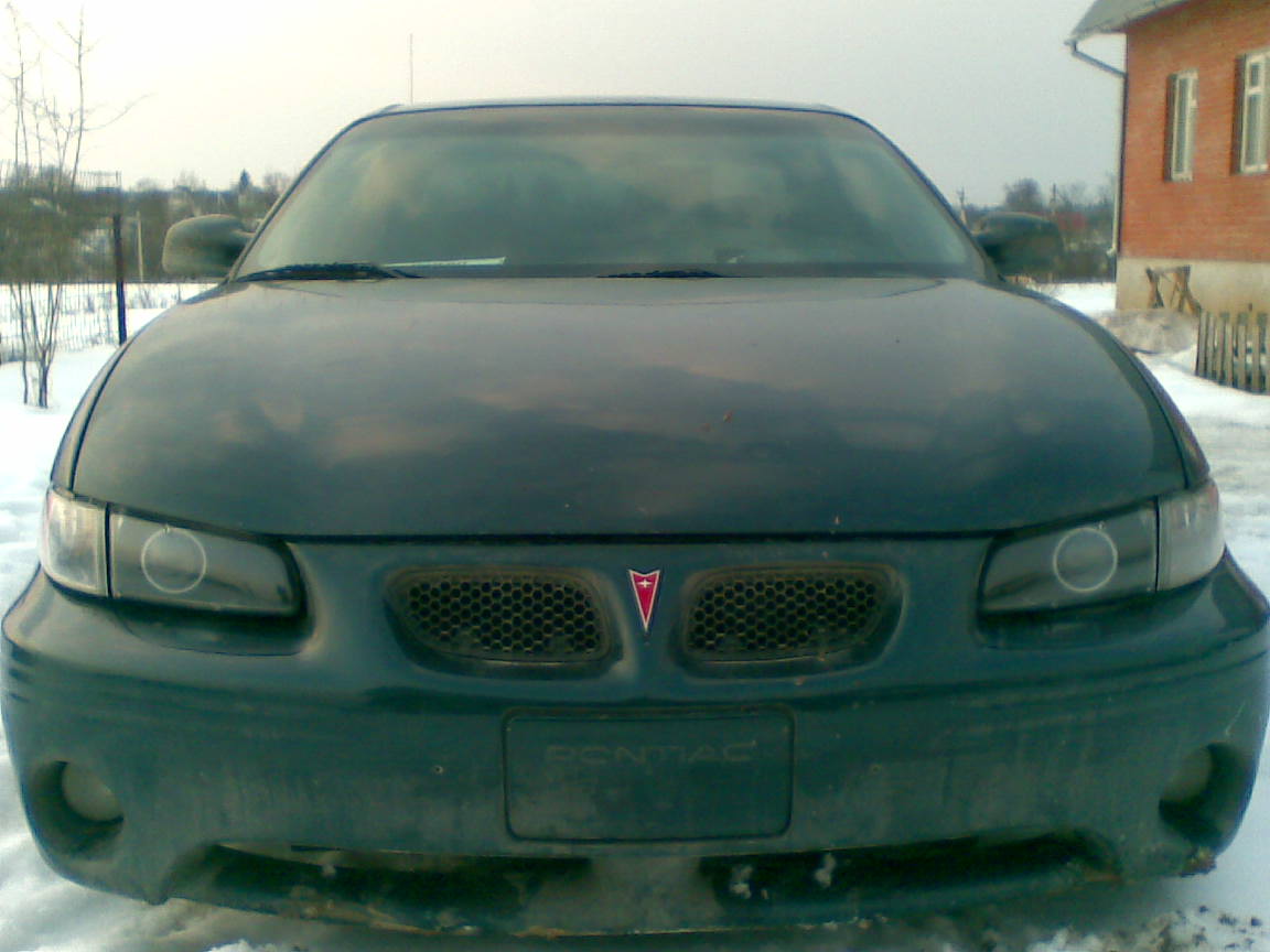

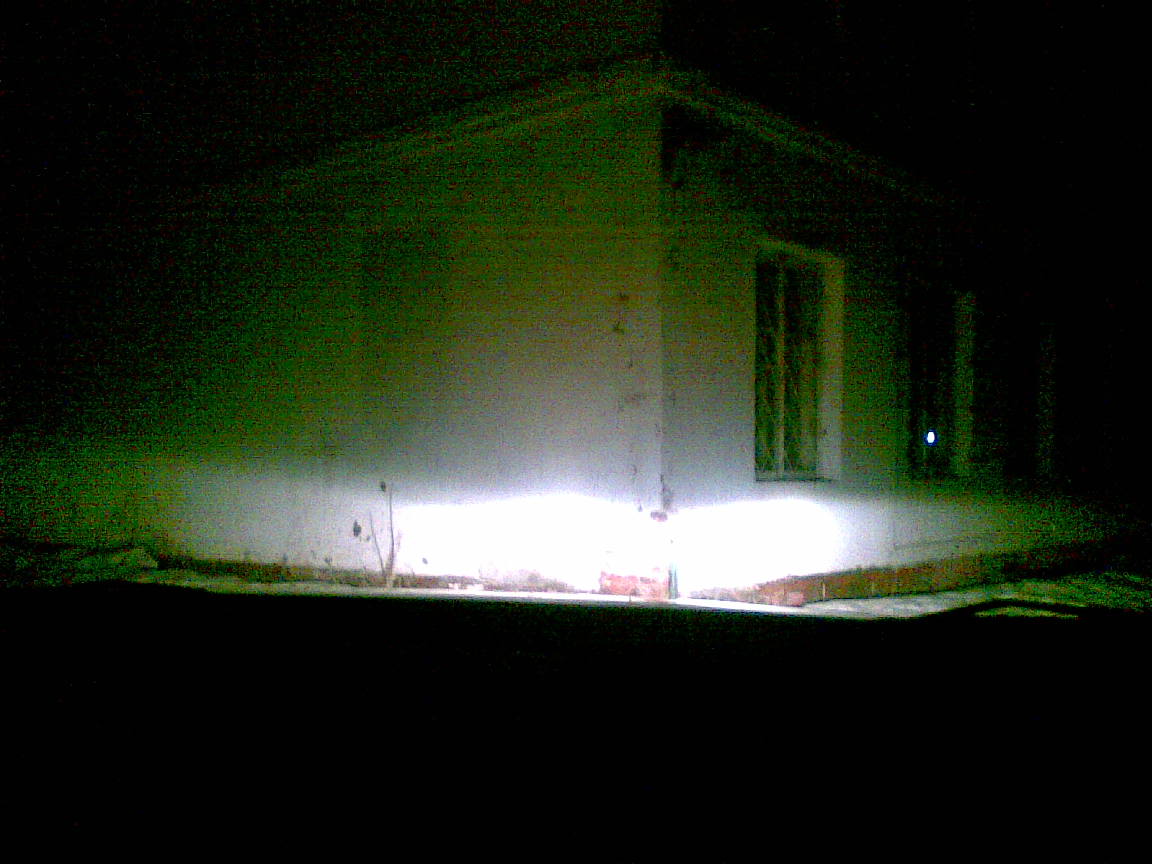

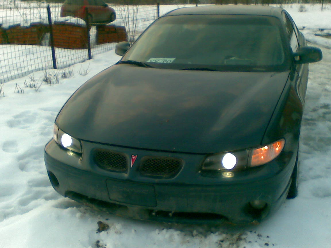

А вот как светит, фото к сожелению с мобилы, так что не фонтан
Сообщение gasgas » 20 мар 2009, 09:36
смотрятся супер только кмк пустоваото вот бы 4 линзы....
Сообщение Silver » 20 мар 2009, 09:38
Супер! Красавец! 8)
Сообщения: 17473
Сообщение Aerostar » 20 мар 2009, 10:23
gasgas писал(а):смотрятся супер только кмк пустоваото вот бы 4 линзы....
Согласен. Чем-нить бы ещё "набить" пространство, либо под хром, может...
john_driver
Сообщения: 223
Зарегистрирован: 03 май 2006, 12:49
Сообщение john_driver » 20 мар 2009, 16:09
Хром нельзя, ни одной хромированной детали на кузове!!! А еще одну линзу хрен влезит, да и будет похоже на ьумер или китайские лампы.
Так лаконично и аккуратно, зрачки еще те, сравнивал со сшатной, намного лучше.
