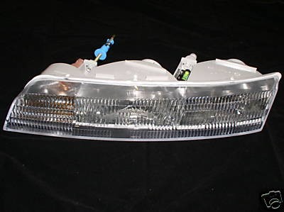

И даже так свет должен получится хуже, чем у Лексуса трехлетней давности! Всё же есть некоторые конструктивные ограничения... Но как хорошо выглядят эти "глазки щелочкой"!

Сообщение М » 09 апр 2009, 23:18
Николай Пименов писал(а):И даже так свет должен получится хуже, чем у Лексуса трехлетней давности! Всё же есть некоторые конструктивные ограничения... Но как хорошо выглядят эти "глазки щелочкой"!
Качество света будет зависеть от инсталированых линз, температуры ламп и изготовителя ламп. А по поводу внешнего вида, да согласен... но чем-то одним придется жертвовать, или хороший свет, либо хороший внешний вид. Кстати, видел инсталированые дополнительные фонари за решетку радиатора.

Сообщение Николай Пименов » 09 апр 2009, 23:33
Инсталляция линз вообще не рассматривается - это не метод.
А фонари за (или в) решеткой радиатора - видел, полный ужос.

Сообщение М » 09 апр 2009, 23:37
Николай Пименов писал(а):Инсталляция линз вообще не рассматривается - это не метод..
Ну да, а езда на ощупь конечно метод...
Николай Пименов писал(а): А фонари за (или в) решеткой радиатора - видел, полный ужос.
Все субъективно.. кому ужос, а кому нормально, я не стал ставить, хотя и рассматривал такой вариант.
Мне кажется, пусть автор поста сам для себя решает.
HD softail Night Train 2005

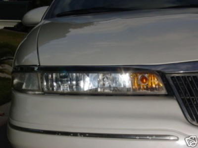

Сообщение Николай Пименов » 09 апр 2009, 23:47
"ужос" иключительно с дизайнерской точки зрения.
А про "кардинальное решение вопроса света" - это кому чего, новенькие ксеноновые блоки + 9005-5500 (кельвин) + (неизвестно пока какие)-4300 (кельвин) - думаю, светит не хуже линзованного [первое-дальний, второе-ближний]. Также имеются опции "светодиодные лампы", "ксенон 42 и 50 ватт" и т.п.

Сообщение М » 09 апр 2009, 23:51
[quote="Николай Пименов] А про "кардинальное решение вопроса света" - это кому чего, новенькие ксеноновые блоки + 9005-5500 (кельвин) + (неизвестно пока какие)-4300 (кельвин) - думаю, светит не хуже линзованного [первое-дальний, второе-ближний]. Также имеются опции "светодиодные лампы", "ксенон 42 и 50 ватт" и т.п.[/quote]
Линза даёт правильное направление света, а так же создаёт четкую границу между светом и тенью. Никакой суперксенон в обычной марковской фаре никогда не будет так светить.

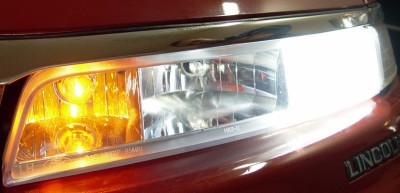

Сообщение Николай Пименов » 10 апр 2009, 00:12
Не хвалится, потому что не поставил исчо - лампочку колхожу.
Насчет формирования светового потока, светотеневой границы и прочего: со всем соглашусь, но поставлю всё равно ксеноновые родные фары, и думать и прожекторах даже не буду. Не упертый, просто это не метод - это полностью новые фары, просто выглядящие похоже. А фары приличные разрабатывают люди несколько иного уровня, чем я или мастерская какая.

Сообщение М » 10 апр 2009, 00:38
Николай Пименов писал(а):Не хвалится, потому что не поставил исчо - лампочку колхожу.
ИМХО Если ездить только по городу с редкими выездами в пригород, то родных с обычным ксеноном за глаза, а вот если предпологаются дальние поездки по трассам, то надо что-то решать... я много на марке ездил по трассам, ну не видно же нихрена.

Сообщение Николай Пименов » 10 апр 2009, 01:25
Не видно, факт.
На полном серьезе продолжаю искать разные лампочки для примерки...
