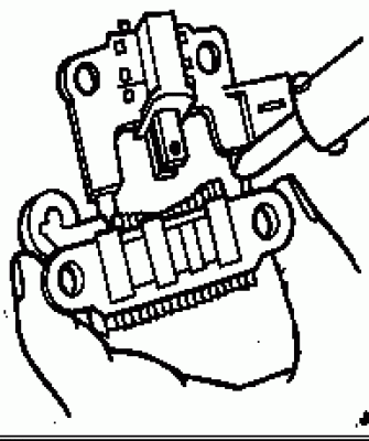

Ну куда куда, к выпрямителю...
Сообщение Николай Пименов » 14 июл 2009, 21:04
Аааа, ну да, выход моста всегда под пайку - 100 и более ампер -ток недетский.
Но вот например у Фольксов выход моста подается на регулятор через шайбочку (т.е. регулятор снимется отверткой-торцовкой).
Сообщение GoaD » 21 июл 2009, 12:06
Заменил регулятор, лампочка падла все равно горит постоянно :( Даже не знаю, может диодный мост, а может проводка, буду по новой тестировать.

3. Реле-регулятор накрылось скорее всего, если по симптомам. Ну или щетки в нем, что тоже самое - снимать и разбирать. Для тестирования реле-регулятора достаточно ЛЮБОЙ конторы по генам - они суть все одинаковые, а Маркоффкин ещё и производства Мицубиси.
