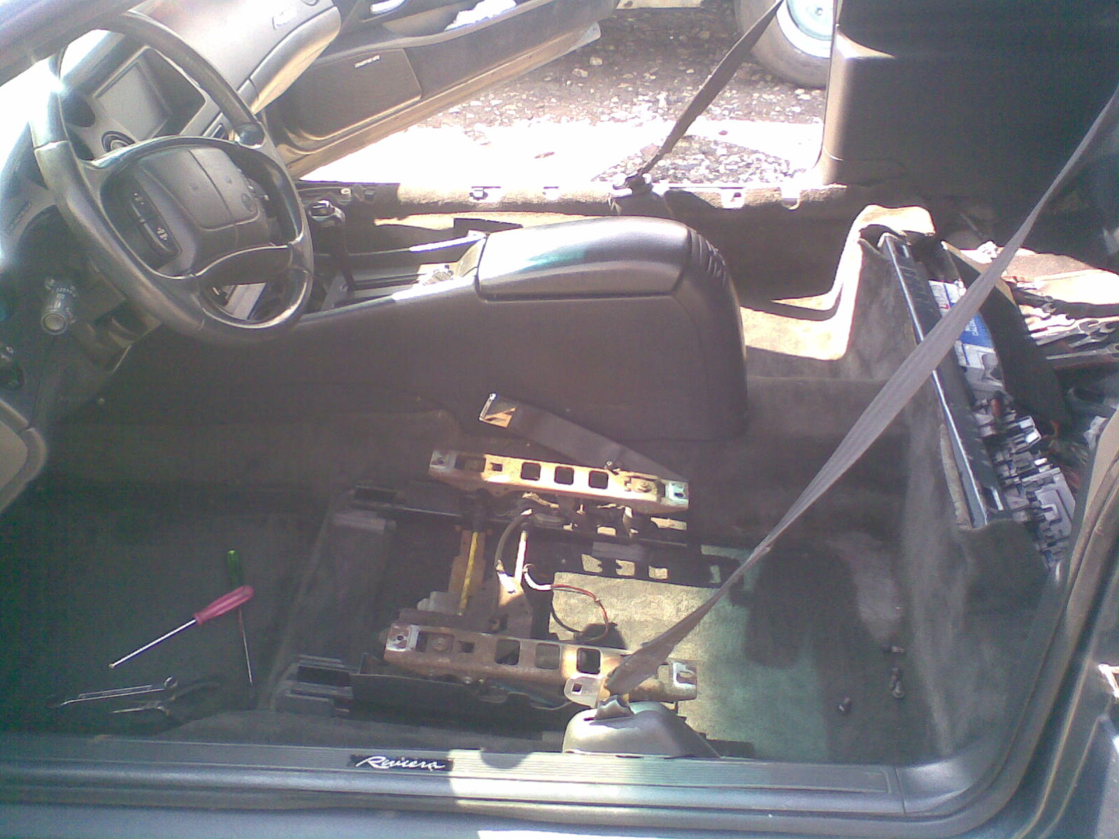

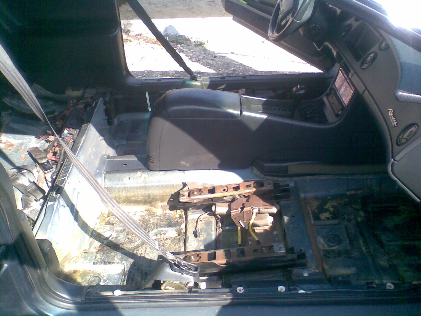

вот первые фотки

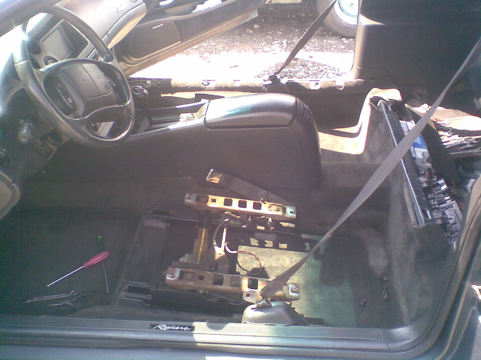

а еще после потопа полностью перестали работать регулировки пассажирского кресла,предохранители целые,что может быть?
Сообщения: 17925
Сообщение Aerostar » 21 июл 2009, 00:08
В блоке надо смотреть всякие дорожки и т.п. - любят они выгорать в случае "коротышей"

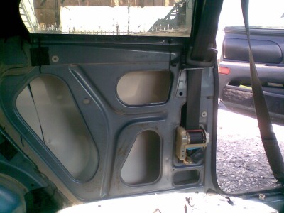

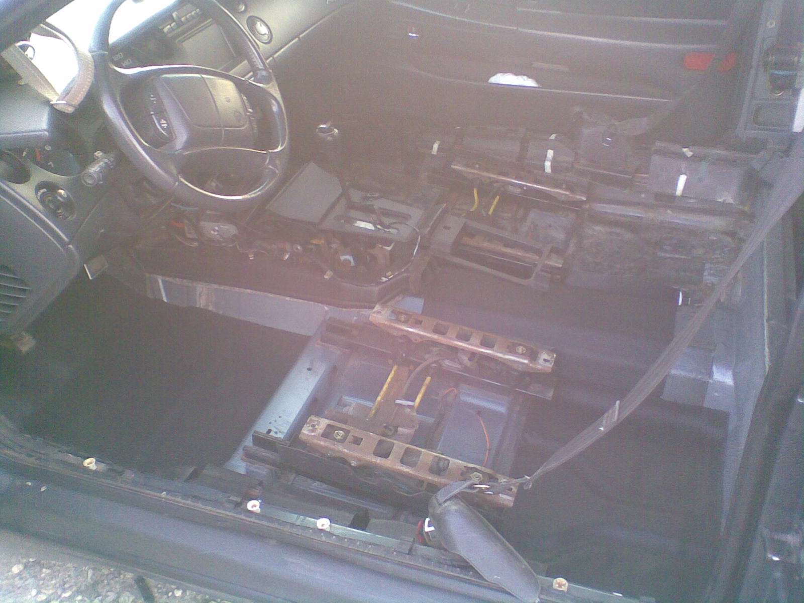

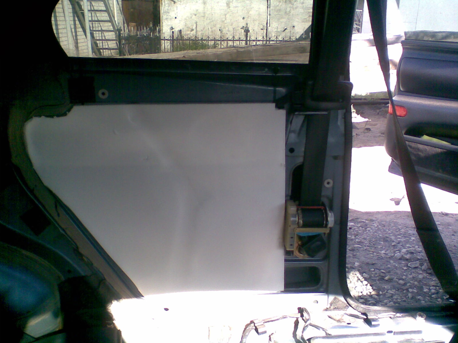

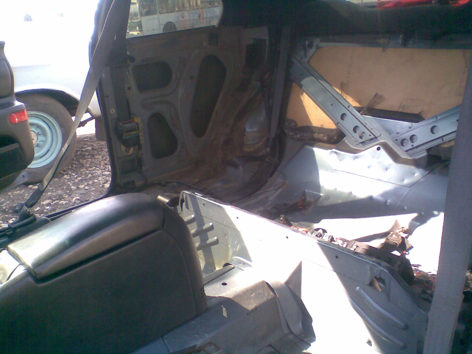

что сделал сегодня:
постелил Бимаст стандарт на родной вибромат,-черный такой,на тоннеле глушителя и два листа в ногах водителя и пассажира.

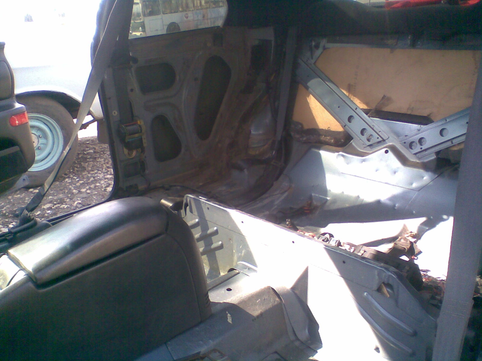

на бимаст постелил Сплен 2008-8мм
AlexRIV
Сообщения: 3704
Сообщение AlexRIV » 22 июл 2009, 23:31

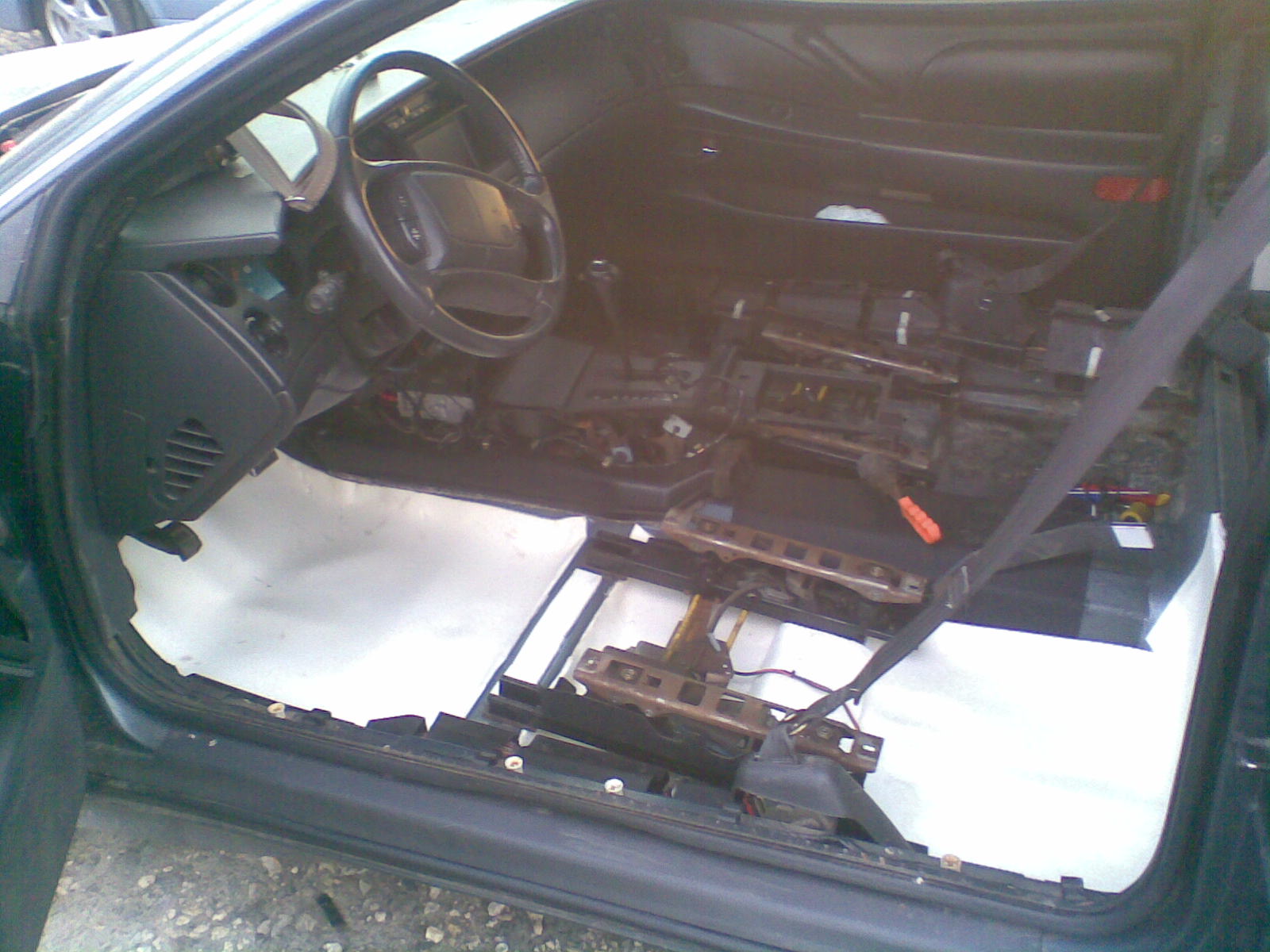

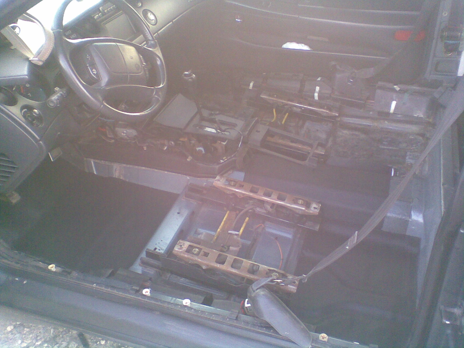

дальше
и заклеил все СПЛЕНом-8мм

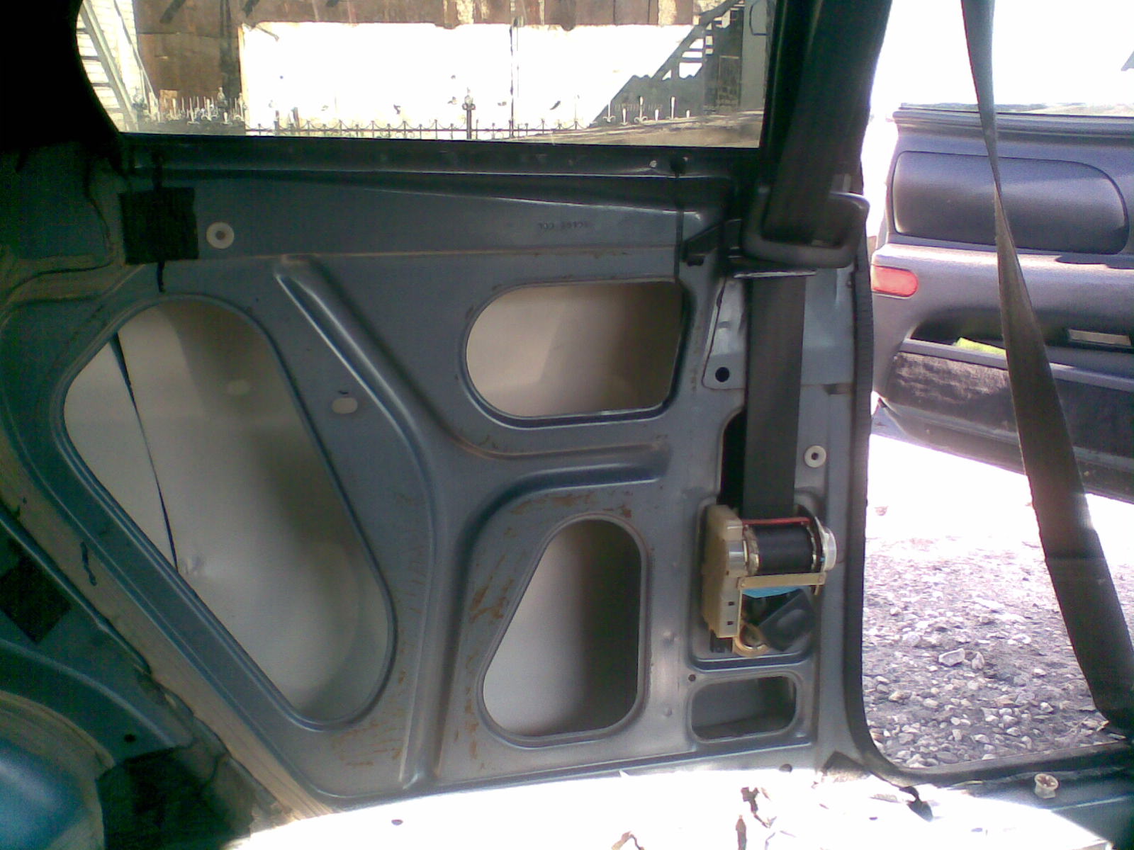

вклеил лист  Бимаста (вибропоглатитель) и на него наклеил Сплен-8мм (шумопоглатитель)
sam01
Сообщения: 633
Зарегистрирован: 27 май 2006, 17:12
Сообщение sam01 » 23 июл 2009, 01:41
Ты бы спросил штоль, прежде, чем клеить.
Учти - СПЛЭН на бимаст СТАНДАРТ НЕ ДЕРЖИТСЯ!!!!
От отвалится почти сразу же! Уже проверенно!.
В двери тоже стандарт закатал? Тогда через пару дней лови сплэн назад в руки.:))))

А ещё он пояснения явно читал невнимательно - сплен внутри вот этих полостей четвертин не особо нужен, а на внутреннюю железяку под сплен надо было типа М1-М2 с фольгой что-то...

ну, на полу не отвалится, я процентов 60-70 бимастом заклеил (как и рекомендуется производителем), тас что каждый лист Сплэна по периметру приклеен к металлу. в боковых полостях такая же ситуация,но посмотрим,если что переклею. а бимаст супер на рынок почему то не возят.

sam01
Сообщения: 633
Сообщение sam01 » 23 июл 2009, 12:06
AlexRIV писал(а):да Лех,постелю,он недавно стираный)),на его обратной стороне родная шумка приклеена)толщиной от 5 до 15 см,так что ее впринципе можно было и не проклеивать)
Не обманывай себя... Нужно, нужно проклеивать не смотря на штатный войлок.:) Войлок хороший шумо и тепло изолятор. Но вибрации он не особо гасит. Поэтому слой вибры - самое то, что дохтер прописал.:)
На счёт бимаста. Дело в том, что СТАНДАРТ имеет тканевое покрытие и сплэн плохо на нём держится. Всегда учитывай это. Лучше бы БОМБ наклеил. Ну, да, ладно - уже сделал.
Двери проклеивать ОБЯЗАТЕЛЬНО!!! Большинство шумов проникает именно через них. На двери:
Вариант 1: просто слой бимаст Стандарт или бимаст Супер. Я склоняюсь к первому.
Вариант 2: первый слой вибромаст М1, второй слой бимаст Стандарт.
Некоторые не жалеющие петли дверей клеют бимаст Бомб. Тяжеловато для петелек. Ибо Бомб весит 6 кг на кв.м. На дверь обычно уходит 1,5 листа - получается примерно около 4 килограмм.
Это если клеить чисто на внешний металл двери. Но обычно закатывается также карта двери (металлическая перегородка). Лично я буду закрывать все технологические отверстия в карте двери и сверху вибромаст М1. Кроме того буду себе проклеивать обшивку двери (пластик) с внутренней стороны. Хотя Вибромаст не очень тяжёлый, но в совокупности получится примерно около 6 кг дополнительной нагрузки на дверные петли....
Я-то готовлю машину под соревнования по автозвуку. А если ты ничего в звуке менять не собираешься, то такой максимализм тебе и не нужней, собственно.:)))

1. в Ривьере не использовался войлок никогда :) , к ковру приклеен материал похожий на сплэн,и его там немерено(сегодня сфотаю).
2. про вибру согласен,что я и сделал наклеив ее на штатную.
3. ты видел петли у Ривьеры?-в гаражных воротах меньше!-на ее двери кататься можно как на карусели :D .
4. двери проклею тогда,когда нормальную аккустику заимею,сейчас стоит штатная. Ваши советы учту обязательно :)
