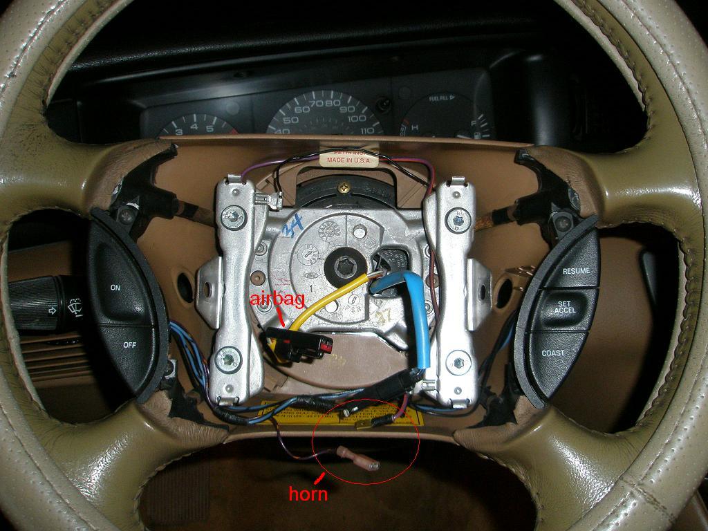

так,лягушку я эту починил.
теперь новая проблема: поставил новые кнопочки круиз-контроля и машина не перестает сигналить!
сигналит при соединении фиолетовых проводков,чо делать не знаю.

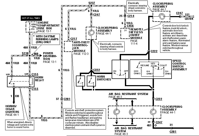

Кнопочки от какого авто? Правильно ли соединил? Собрал правильно (там правильно собирать надо те планки, к которым подушка крепится, которые как раз и отвечают за сигнал)?
Схема вот, на всякий случай.

Сообщение Шнурок » 22 апр 2010, 23:34
подсоединил так же как и было
схему не понимаю вообще :/
думаю сами кнопки не подходят,хотя странно..

Значит смотри. С пружинных контактов выходят 2 пучка проводов: в желтой и синей трубке. В синей - 3 проводка: земля, бибикалка и кнопки круиза.В правые кнопки заходят 2 провода: черная земля и голубой - собственно сигнал кнопок. Они идут в левые кнопки, откуда выходят уже 3 провода: голубой (всё ещё кнопки) черный (земля) и фиолетовый (собственно бибика). Теперь в середине: вот эти две пластинки вертикальные (к которым подушка крепится) на самом деле заземлены, и черный проводок слева сверху соединяется внизу справа и на черный в жгуте. А под ними есть контактные "пяточки" изолированные, связанные между собой вот тем фиолетовым проводком сверху и кончик его снизу торчит. Проверить сопротивление от этих пяток на корпус - должно быть много. Проверить, что вообще правильно работает - фиолетовый хвостик приложить к земле со стороны проводки. Так что скорее всего у тебя вот эта обвязка "пяточек" контактных на кузов коротит...
