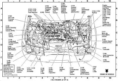

Сообщения: 2649
Re: Ford Escort LX 1998
Сообщение Demon » 19 фев 2011, 19:08
Николай Пименов писал(а):Вот так чтобы сразу ничего особо в голову не идет.. Еслиб защита реально по температуре была - форсунки бы не прыскали, т.е. свечи бы сухие были. Может, датчик какой змерз совсем, типаположения коленвала? Лучше бы конечно просто оотаять где для начала, ну или просто подождать как "отпустит" погода.
Блин... У нас погода я так понимаю отпустит через недельку... А ты случаем не знаешь что за дадчик такой у меня там по рампой с форсунками стоит? Просто прошлой зимой у меня была такая ерунда. Три дня завести не мог. Брательник придумал через удлиннитель подсоединить фен и положить под капот. А положили фен тогда так что он дул туда под рампу. Тогда думали что типа пусть туда в середину двигателя дует. Так через 30 минут завелась с полоборота. А позавчера глянул и увидел что у меня там под рампой вглубине какой то датчик оказывается. Возможно я его прошлой зимой отогрел... Ниву еле до сервиса отбуксировал... Жду звонка-забирать.... :)
Сообщение Николай Пименов » 19 фев 2011, 19:44
А поточнее с расположением?
Demon
Сообщения: 2649
Сообщение Demon » 19 фев 2011, 20:10
вон там где крестиком пометил. туда между головой и рампой смотришь вниз и в глубине там датчик какой то...
Pontiac Vibe 2003
Сообщение Николай Пименов » 19 фев 2011, 22:33
Предположительно - датчик скорости (по крайней мере так назван). На заводку точно не влияет. Или проводка к стартеру, но если он крутит, то тоже не при делах.
