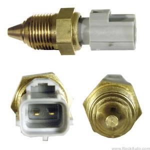

luijey
самое забавное в том что он не такой, он реально длинный, вот фотка:
ватная палочка для сравнения размеров...

Хм...
Может, мы и лопухнулись все тут. Пожоже это датчик "от Ягуара" остался, не Фордовый...

luijey
блиииин :( а как бы его артикул узнать? реально ли?
Re: Lincoln LS глохнет
Добавлено: 30 апр 2011, 18:17
счас...пошуршим документацией, почитаем сайт www.usa-auto.ru (там картинки приличные, плюс расшифровки кодов есть до полных)...
Добавлено: 30 апр 2011, 18:42
Полный код запчасти - XW4Z6G004BA по Фордовому каталогу. Также числится для Форд Фьюжен (американский), Меркюри Милан, Линкольн Зефир/МКЗ 2006-2010, Форд Фристайл 2005-2007, Форд 500, Меркюри Монтего 2005-2009 - все с моторами 3л Дюратек.
