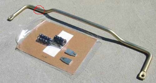

да, именно эта штука у меня и сломалась

обвел там где предположительно она к чему то крепиться(не знаю как это называется).

Может. Закручивать надо не хорошо, а правильно. Сход-развал сделал?
Там где отмечено крепиться вот через те резинки, что в комплекте на переднем плане.
Надломил ты его когда въехал, счас просто доломал.

правильно? ну фиг знает. я просто со всей силой чтобы гайка потом не открутилась.. на этих выходных на стоянку тут у нас загоню и посмотрю. пусть пока стоит марк и отдыхает. надо заказывать этот стабилизатор.. а может и еще какие ништяки. стойка.. она вообще что из себя представляет?

Стойка: Кусок прутка с упорными выступами и резьбой с обоих сторон. При наличии чертежа и станка - минут 15 выточить не торопясь.
Сход-развал делается обязательно вне зависимости от чего-либо при вмешательстве в подвеску.
Стабилизатор ты ДОБИЛ в деревне, предварительно сломав. Нормальный стаб это переживает легко.

мм.. фантазия богатая, но я так и не понял что за стойка и где находиться..
где стойку купить можно? сколько их там? 2? может стоит заменить. типа как расходник..

Тапкину: Новую (стойку заднего стаба) купить нельзя, есть только тюнинговые, укороченные. Да и покупать деталь, изготавливаемую на токарном станке за 15 минут - это перебор.

Стигу: Тюненые палки - это стабилизаторы поперечной устойчивости повышенной жесткости.

я ее вытачивать как буду если хз как она выглядит? тем более размеры не знаю и из какого металла вытачивать.

Металл - сталь Ст3. Выглядит - посмотри на другой стороне, это речь про тоненькую палочку, что соединяет сломанную тобой трубу с нижним рычагом подвески.
