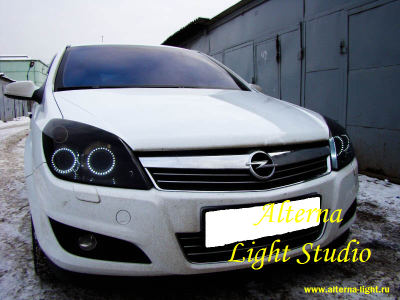

Сообщение AlexRIV » 10 июн 2011, 01:27
Вот фото того что должно в итоге получиться. Линзы покрыты лаком для оптики, я в раздумьях, покрывать или нет...
