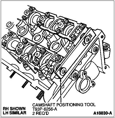

Сообщение Николай Пименов » 27 июн 2011, 23:35
Автору (темы): Если провернуло вал относительно звезд - проверить валы по меткам сзади. Должно быть вот так:

Спасибо друзья за добрые советы. Сегодня проверили все шпонки на коленвале и распреды-все ок,откинули катализаторы-ничего не помогает,мастера в шоке
