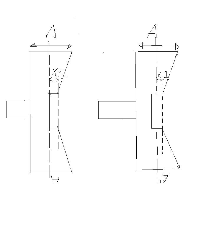

Re: Штатные колёсные диски Mark VIII
Вот заморочился нарисовал
где А- ширина диска одинаковая для обоих
где У- так называемая плоскость середина колеса
Х- вылет, ЕТ, но положительный, где плоскост крепления смещена наружу больше чем плоскость центра диска, здесь Х2 стремится к отрицательному и как бы диск вылезает наружу, как только он пересекает 0 вылет становиться отрицательным и чем больше растет, тем больше простым языком"вылезает из арки"
я это дело так понимаю, сорри за схемку)
Lincoln Mark VIII '95 LSC

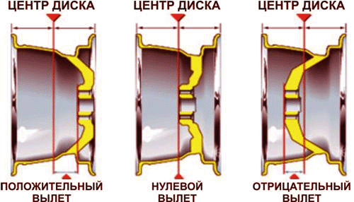

В общем идеология верная, только вот с минусами-плюсами путаница...
"Родной" вылет - 39 мм ПЛЮС. У предлагаемых - тоже ПЛЮС (и где там кто-то увидел минус - вот этого я не понял вообще), только больше. Значит, диск "влезет внутрь машины" (а не наружу, как Волговские диски на Ниве - вот там на уменьшение вылета замена).
