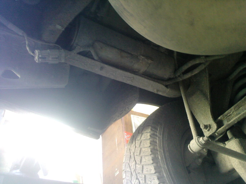

Ещё непонятку вспомнил. Лазил под днищем, чё за огнетушитель под задним левым крылом на реме висит?

Обе версии для меня набор слов. Я, вроде, не начинающий велосипедист, но не слышал таких приколов в автомобиле. Туда ещё шланги идут и разьём с датчикомНиколай Пименов писал(а):Ну и здесь так будет...зачем код тогда? Чтоб "оралку" включать?
Бочка похожа на вакуумный резервуар или уловитель паров бензуса.

Спс за соучастие, иду спать, жена зовёт.Николай Пименов писал(а):Тогда скорее уловитель паров. В сервисных книжках это называется Vapor Canister.
Служит для улавливания паров бензуса в обратке и превращения их обратно в жидкий бензин.
