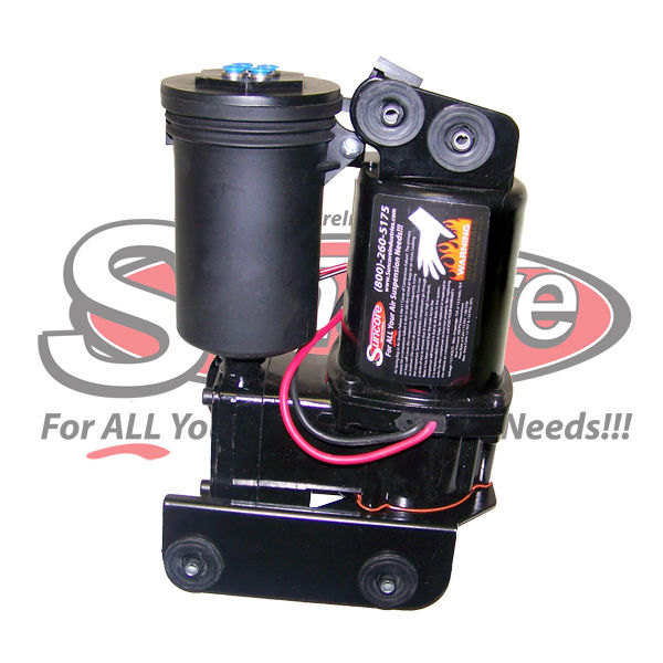

А если покупать компрессор в сборе, оно там будет в комплекте? Просто странно - реле 4000 а на ебее компрессор с осушителем и прочим 5800+доставка 2000.
Тапкин, да, заметил что ебей маркирует их "компрессор/абс"

Вот такой например. Саамен хвалил фирму вроде..

Maxopka писал(а):А если покупать компрессор в сборе, оно там будет в комплекте?
я скажу про форд, железная станина, где он крепится, сам компрессор и осушитель.
Силовое реле отдельно. порядка 100-150 грина там.
Знал бы что это реле покупается отдельно , тоже заменил с компрессором.

Миха, что-то я не понял. Так было у тебя с компрессором реле в комплекте или как?

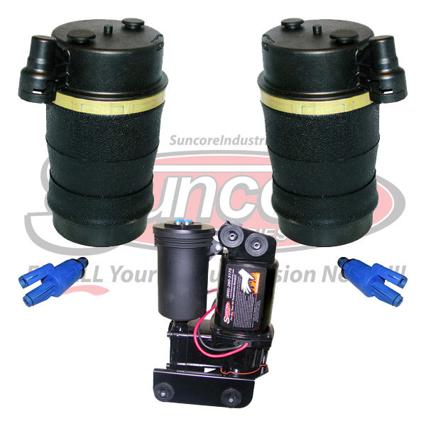

Вот еще вариант той же конторы (16000 с доставкой):

Сообщение Николай Пименов » 08 янв 2014, 18:34
Силовое реле в комплект компрессора не входит. И "там" оно стоит 140, а у нас - 120.
И хватит искать на ебее вчерашний день.
