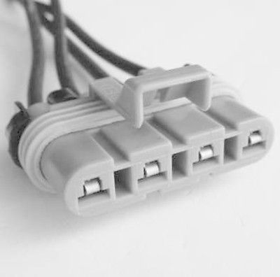

Я за отсутсвием суперстара все тесты делал вручную, залез кверху жопой под бардачек и подавал напругу на контакты серого разъема, слушая щелчки клапанов. То есть оставался либо сам блок либо компрессор, других вариантов почему не работет накачка нет.

Сообщение Николай Пименов » 05 фев 2014, 20:11
Прямое управление клапанами, компрессором и клапаном сдутия прямо с разъема блока позволяет легко проверить все узлы. Только там дико неудобно что-либо делать, ибо узко пипец.

Сообщение Maxopka » 05 фев 2014, 20:12
Николай Пименов писал(а):вместо реле в разъем проводок, только смотреть внимательно - замыкаем 2 толстых провода, 2 потоньше не трогаем. Компрессор ил включится, или нет.
если включится - реле несовместимо со стартовым током компрессора в настоящие сибирские морозы (но в челябинске вон вполне стартует всё...)
Какие из них толстые?
