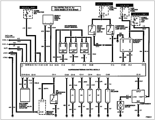

Сообщение Николай Пименов » 05 фев 2014, 20:14
Здесь не видно, а на разъеме на реальном авто отходящие провода - 2 толстых, квадрата на 4, и 2 тонких, квадрата на полтора.

Re: Вопросы от Махорки
Сообщение GoaD » 05 фев 2014, 20:41
Судя по всему черный с желтым и розовый с оранжевым, на картинке плохо видать, надо митчел смотреть
Сообщение Николай Пименов » 05 фев 2014, 20:50
не митчел, а нормальный мануал. в нем схема будет прямая и с нужными цветами.
Сообщение GoaD » 05 фев 2014, 20:54
У меня на планшете нет возможности открыть раздел по электрике в мануале.
Сообщение Николай Пименов » 05 фев 2014, 20:59
Да так-то всё просто - планшет - это детская игрушка для гиков :D
Если очень хочется цвета - специально для Махорки: черный с желтой полосой и пурпурный с оранжевой полосой.

Сообщение Николай Пименов » 05 фев 2014, 21:53
Проводками у блока накачать можно, если компрессор работает и клапана целы. Качать по одной подушке, перерыв на остывание компрессора полчасика после каждой. Можно по две за заход, задние точно, передние лучше отдельно всё же. Перерыв на остывание - перестраховка, но лучше перебдеть, чем спалить (насос просто перегреется, и от того испортится, но не сгорит сам по себе).
