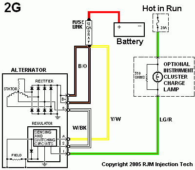

Если гена G2,то вот схемка
Re: лтк 1990год поскажите
Сообщение Николай Пименов » 27 окт 2013, 00:28
Схема похожая, но цоколевку разъемов не дает. Кроме того, в желтом проводе обязан быть предохранитель.

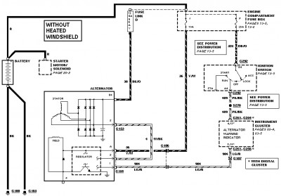

автобот 46 писал(а): на рр выход с тремя штырьками A(+)должен быть+ с акб ,S (ST) (Phase) выход с одной из обмоток статора генератора. Служит для определения регулятором напряжения возбужденного состояния генератора -не совсем понятно ,I(L/IG- тоже не понятно.
прилагаю текст к картинке :)
по моему,как и написал автор по распиновке, всё совпадает.
Сообщение Николай Пименов » 27 окт 2013, 00:55
А схемка смешная - земля соединяется с выходом В+ - обалдеть!
Может поискать поприличнее картинку?

Сообщение Vision » 27 окт 2013, 01:06
Какая была на фриде нашёл,с землёй косяк явный :D

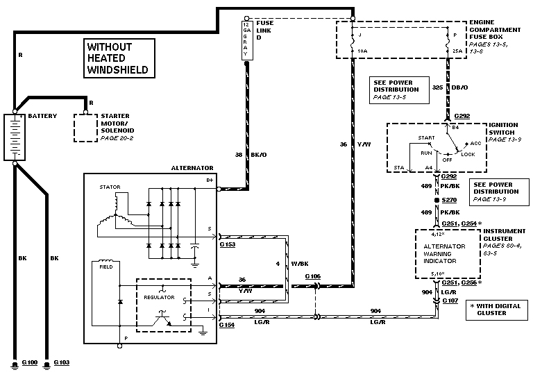

92 год есть схема, но поможет ли?
По крайней мере все маразмы удалены...

Сообщение Vision » 27 окт 2013, 01:51
Вот,уже более правдивая картинка :)
По крайней мере хоть прозвонить можно,ведь со старым регулятором всё работало,значит где-то косяк с проводом(ами) или регулятор сам нерабочий.
Сообщение Николай Пименов » 27 окт 2013, 01:56
Ну у регулятора 94 года соединение S сделано внутри корпуса гены, а так то же самое. А вот что было в 90м...
