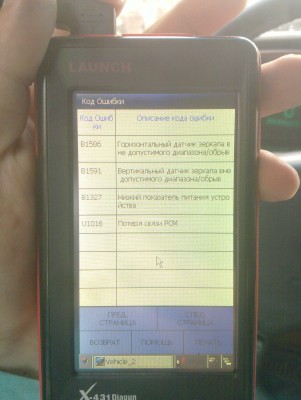

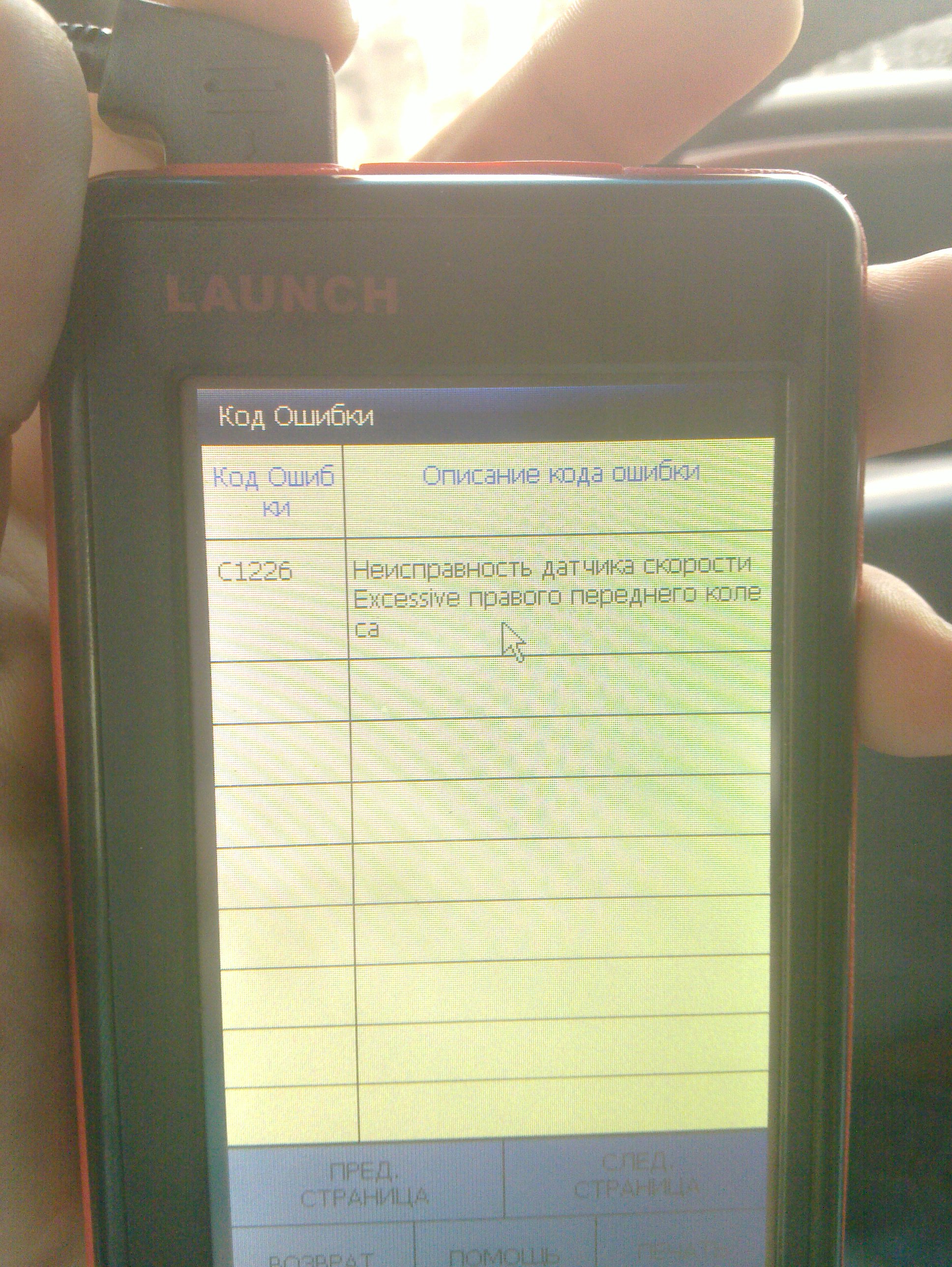

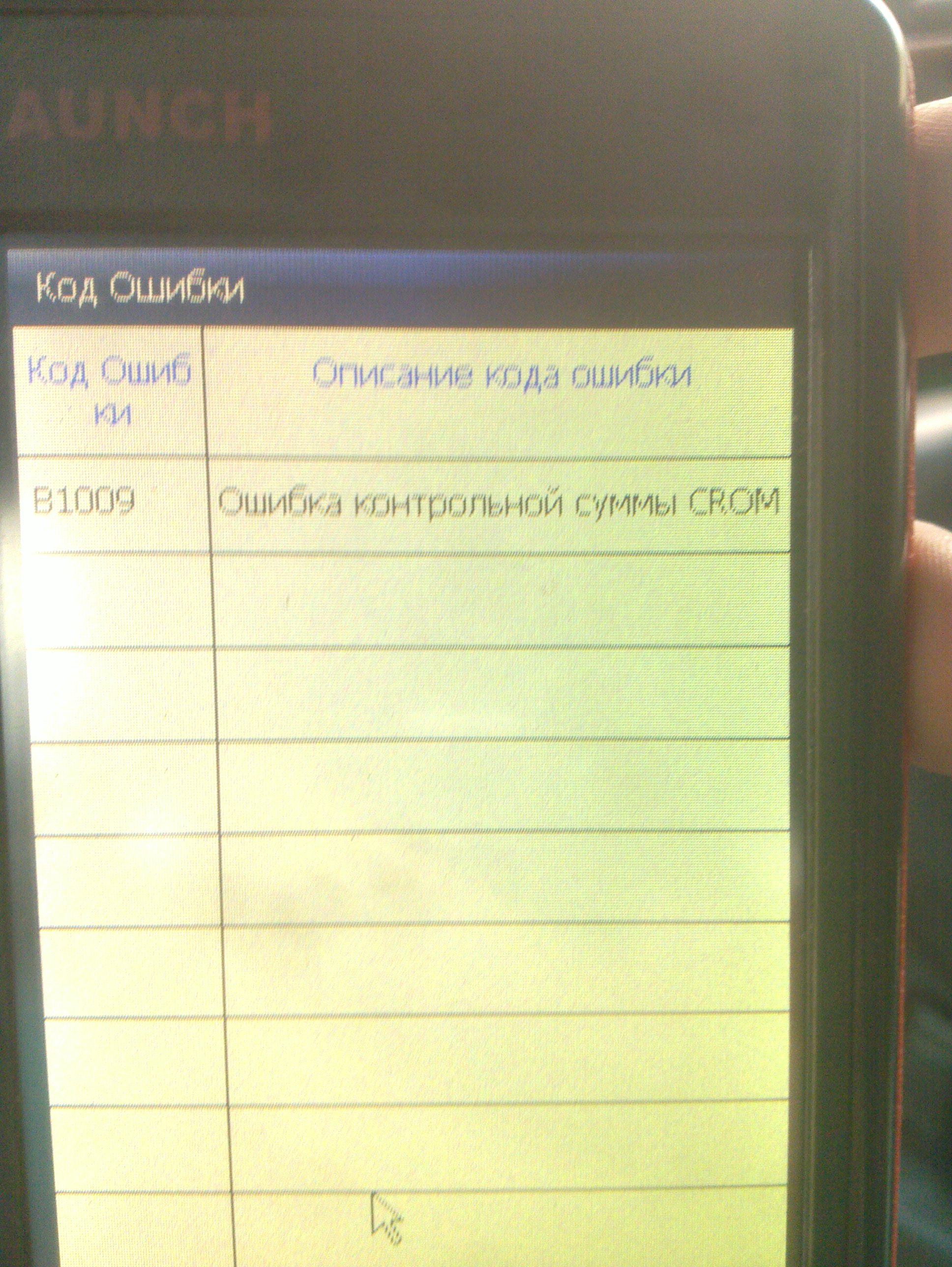

Правый передний датчик абс, lauch показал...возможно разъем,т.к. сегодня день отъездил с пробуксовками и заносами и ничего не выскакивало,единственное когда трекшен срабатывает вылезаеть надпись "tracshen engaged" что это значит?

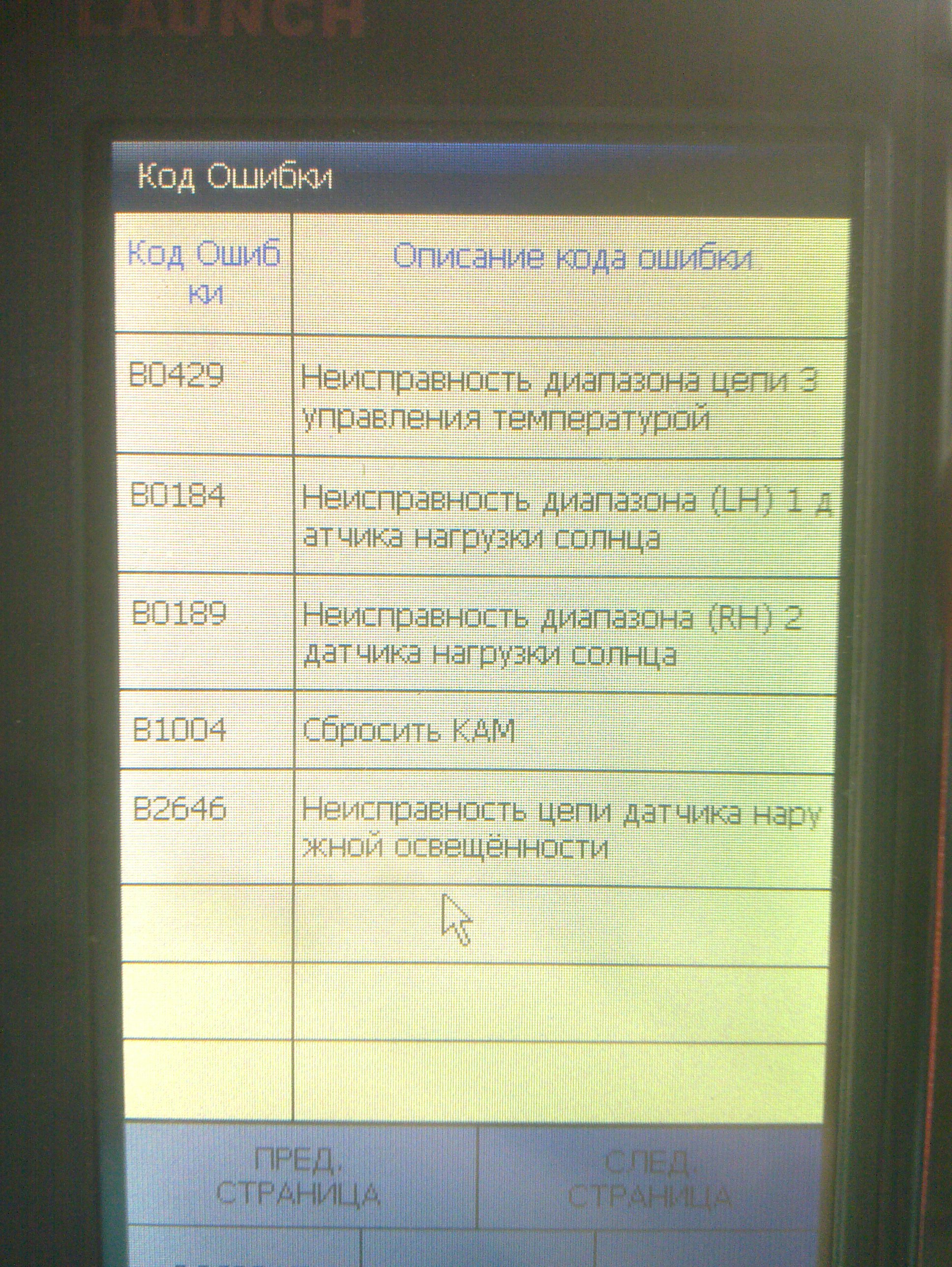

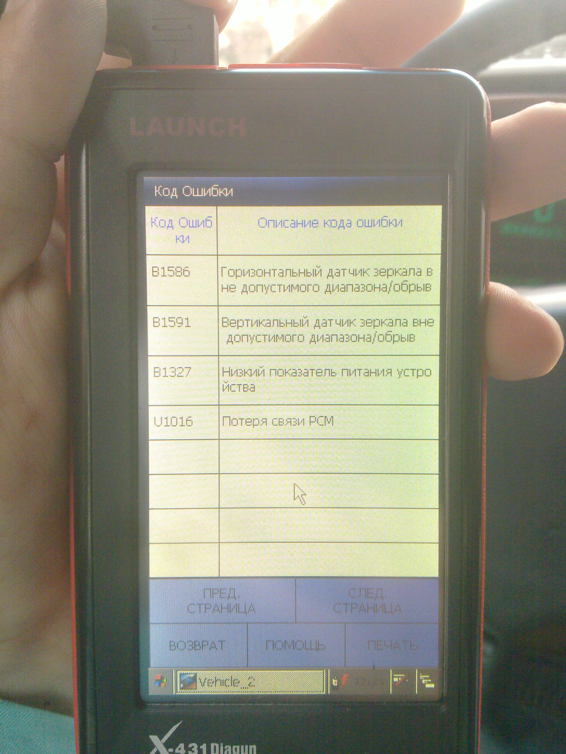

Вот еще что выдал сеггодня lauch после обновления ПО по моей машине,до этого он это не видел...)))

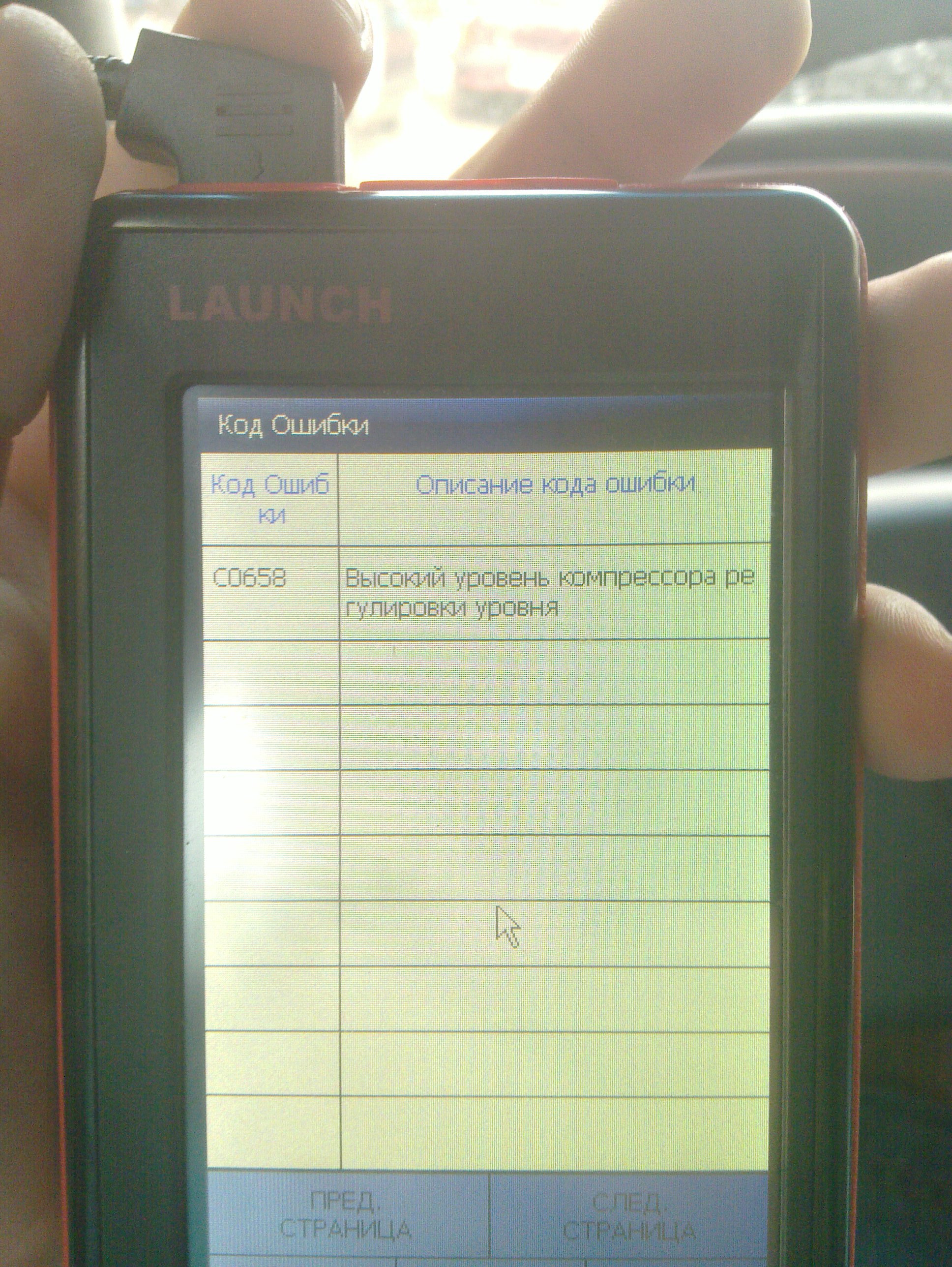

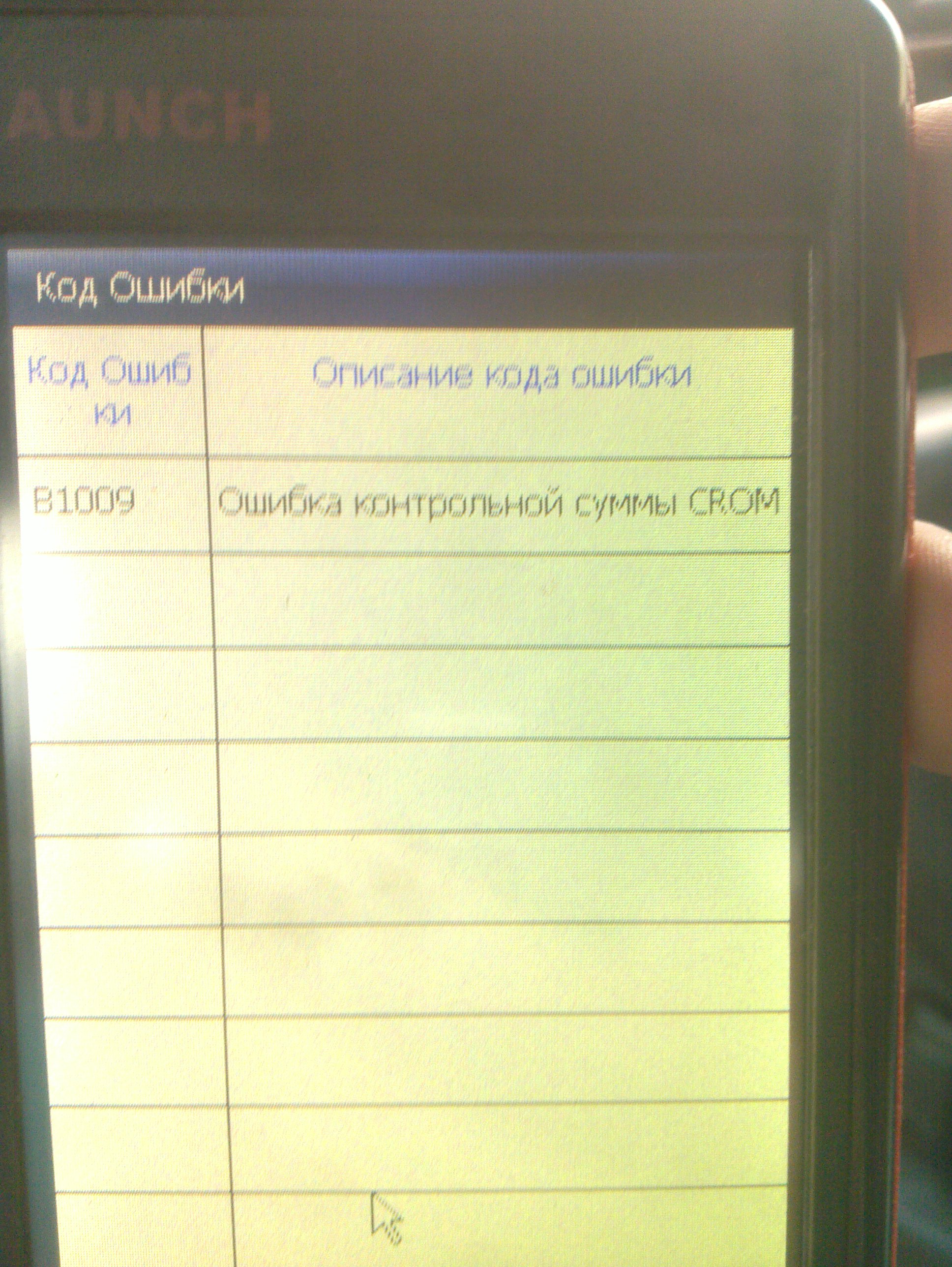

Вот такие ошибки....

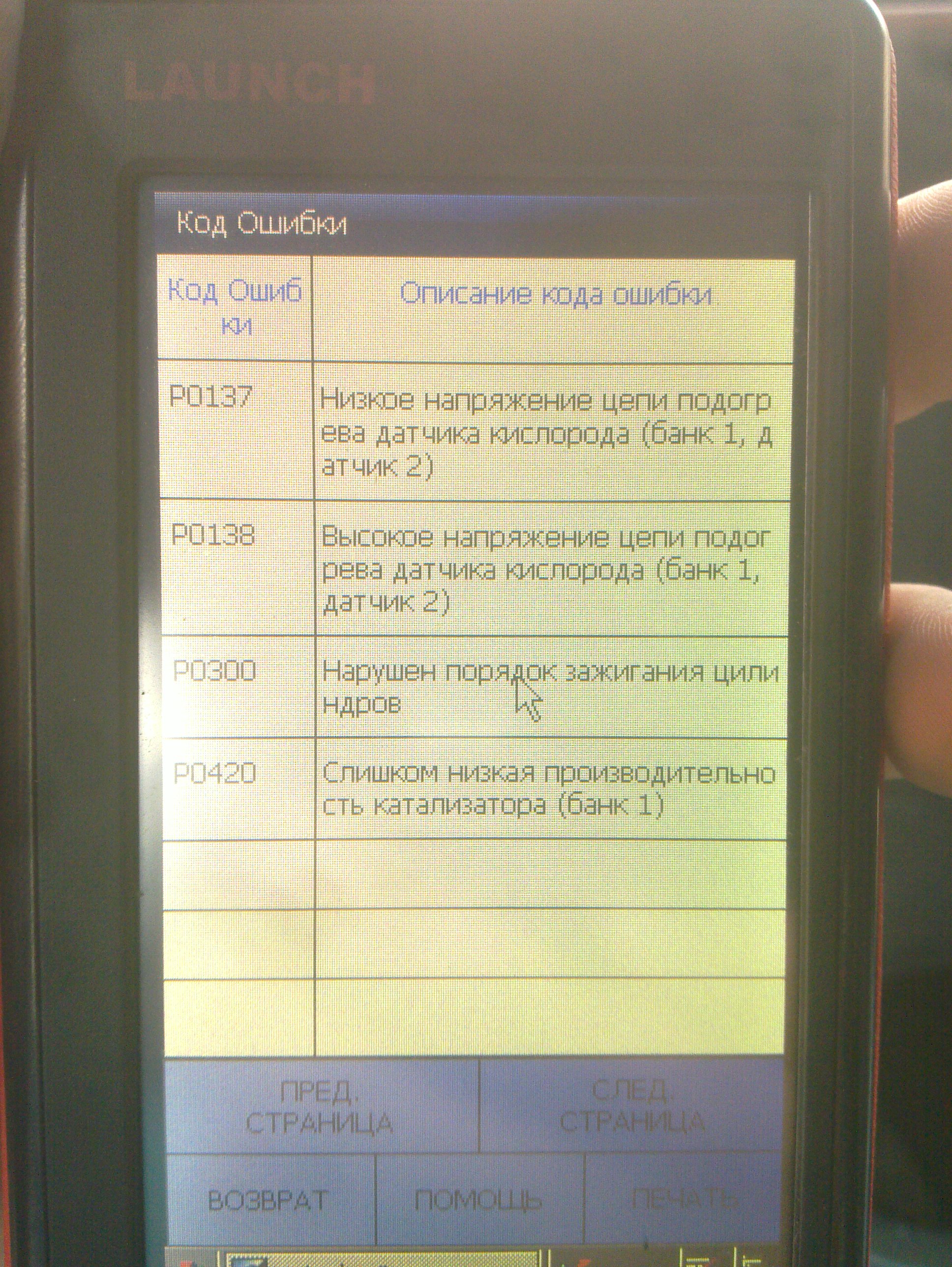

и еще

Ну вот на все эти ошибки есть расшифровка подробная и метода проверок и устранения в тех сервисных мануалах, которые я тебе срастил...

Чтоб сразу рука за сканером тянулась - вот главный совет. И не показывайте коды - при похожих симптомах будут считать, что у них те же ошибки, и лечить их (а не настоящие причины, которые могут и не совпасть при похожих внешних признаках).

Когда взял Кэдди, постоянно выскакивала надпись "stability system engaged", после 5-10 таких напоминаний комп выдавал ошибку "check stability system". Дело оказалось в датчике рулевого колеса. Поменял, все исчезло. Может, у тебя нечто похожее?megabitsmol писал(а):Походу сглазил я машинку, вчера начала выскакивать ошибка на панеле,а перед ней сразу на секунду вылетает надпись Traction engaged, а потом как на фото...
