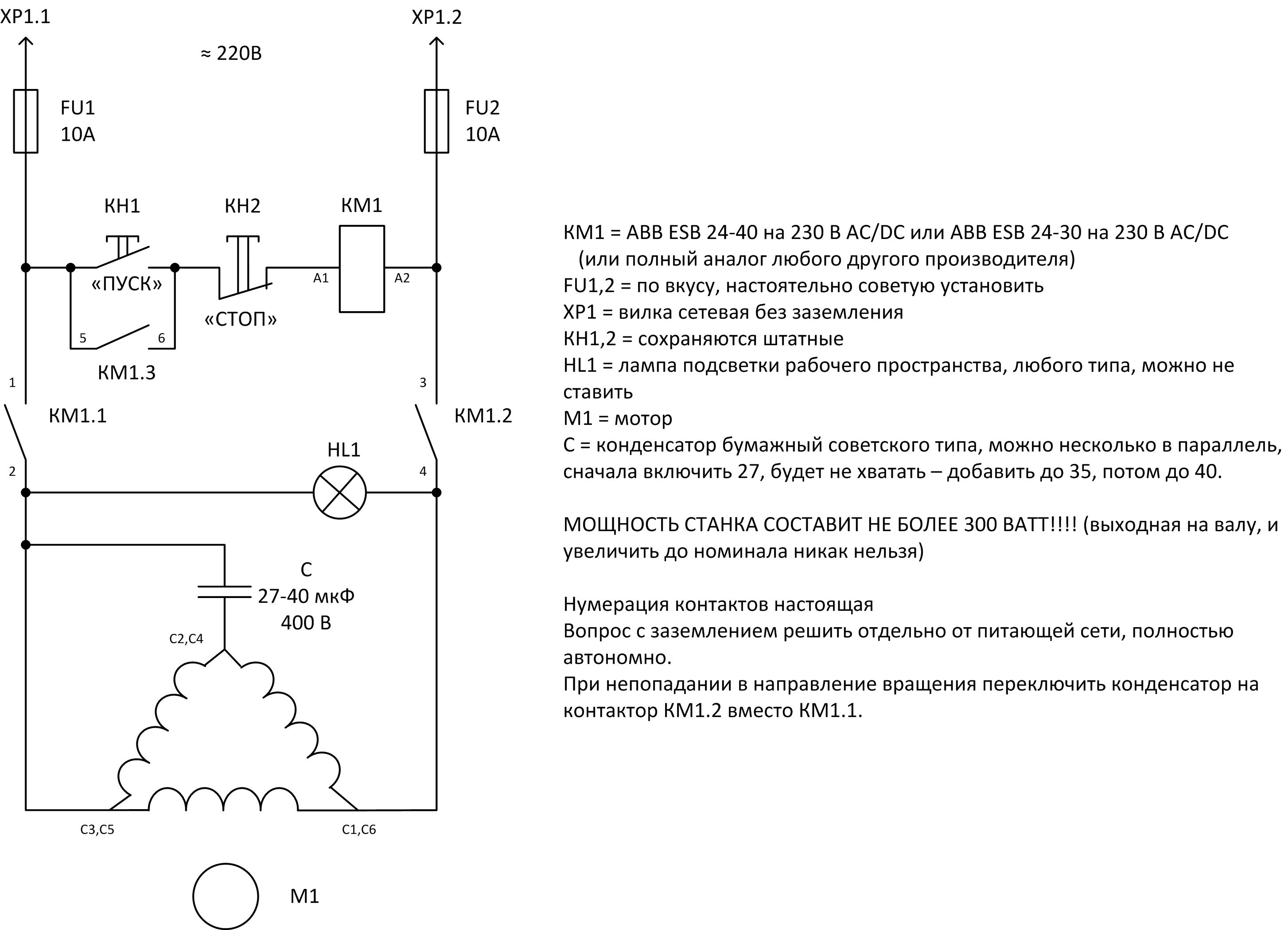

Николай Пименов писал(а):А типа светодиодные умеют 220 жрать?
Схемку что нашел от станка закинь pilotsamara@rambler.ru наколдуем схему на 220.
Схему выслал на почту. Спасибо!:)

Использование электроарматуры (пускатели например) АББ не испугает?
И что написано около лампочек (Л1 и Л2)

Л1 - Лампа КМ (чего-то там затёрто копировальным аппаратом)
Л2 - Лампа накаливания общего освещения (видимо рабочего стола) 24В, хотя в этой модификации станка лампа подсветки рабочей зоны на 12В, поскольку подключена к выводу 12В понижающего трансформатора.
Этим можно не заморачиваться, я вмонтирую в станок блок питания 12В 1-2 А для питания светодиодных ламп.
Смотря какая электроарматура.:)) Тип/модель можно узнать?

Пускатели для электродвигателей, ничего экзотического.

Насколько я понимаю вопрос Николая имел подсмысл, что ничего страшного, что вместо отечественной аппаратуры будет использоваться импортная? Из финансовых, скорее всего, соображений.

Ну да. Выискивать отечественный трансформатор с нужными параметрами - жуть же... (пускатель можно было бы оставить, он низковольтный).

Не, сильно дорого получается использовать импортные детали.
Я посмотрел цену АВВ - очень кусаются. Но Вы напишите, а я потом сам подберу отечественные аналоги подешевле.:)

Картинку в почте видели? Вопросы оттуда готовы ответить?
Вы просто не в курсе, что АББшное мне надо... ESB 20-20 на 230В управляющие (800 рублей) и рубильник переключатель реверса (если нужен). Конеденсатор в схеме - бумажный на 400 вольт совеццкий, можно набирать из нескольких в параллель. Кнопки - вторичное использование, преды на входе плавкие - настоятельно рекомендую (они заметно быстрее автоматов).

Николай Пименов писал(а):Картинку в почте видели? Вопросы оттуда готовы ответить?
Не, почту пока не смотрел. Щаз гляну. 800 рублей - норм.:)

Спасибо. ABB ESB 24-30 - минимум 1300 рублей.
Подумаю.

Вот для этого и написано - ИЛИ ПОЛНЫЙ АНАЛОГ ДРУГИХ ПРОИЗВОДИТЕЛЕЙ (хотя лично себе ИЭК не буду брать под расстрелом, это хроническое).
24-40 может быть чуточку дешевле даже- 24-30 реже используется.

Ну ABB я где-то, к слову, за килорубль видел в инете.
