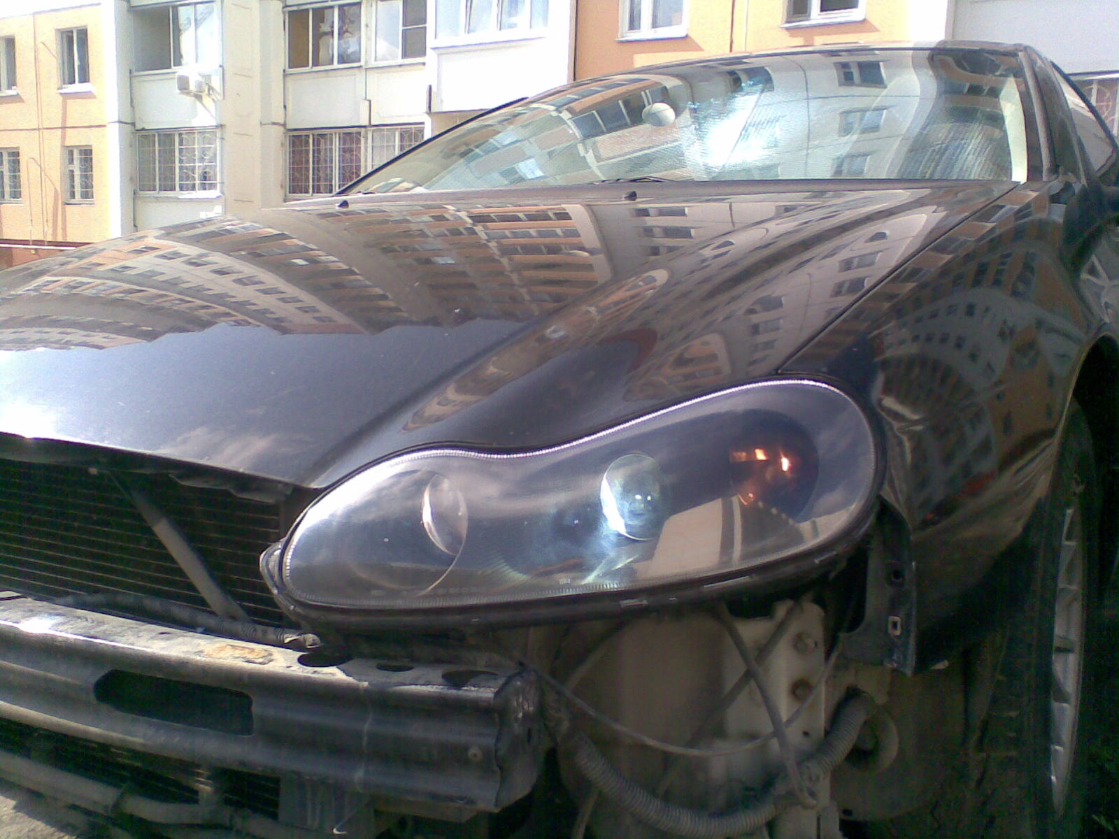

AlexRIV писал(а):В прцессе возник вопрос, какая из линз дальняя и какая ближняя? в линзе 1 шторка сверху, в линзе 2 снизу, получается что 1- ближний, 2- дальний, правильно? так вот у меня штекер ближнего был воткнут в линзу 2, дальнего соответственно в линзу 1. Или я во что-то не врубаюсь и все было правильно?
Как правило внешние фары делаются ближними, внутренние - дальними. У "шахи" вроде так же. У меня (у Контура) - точно. Ближний свет типа должен максимально соответствовать габаритам авто.

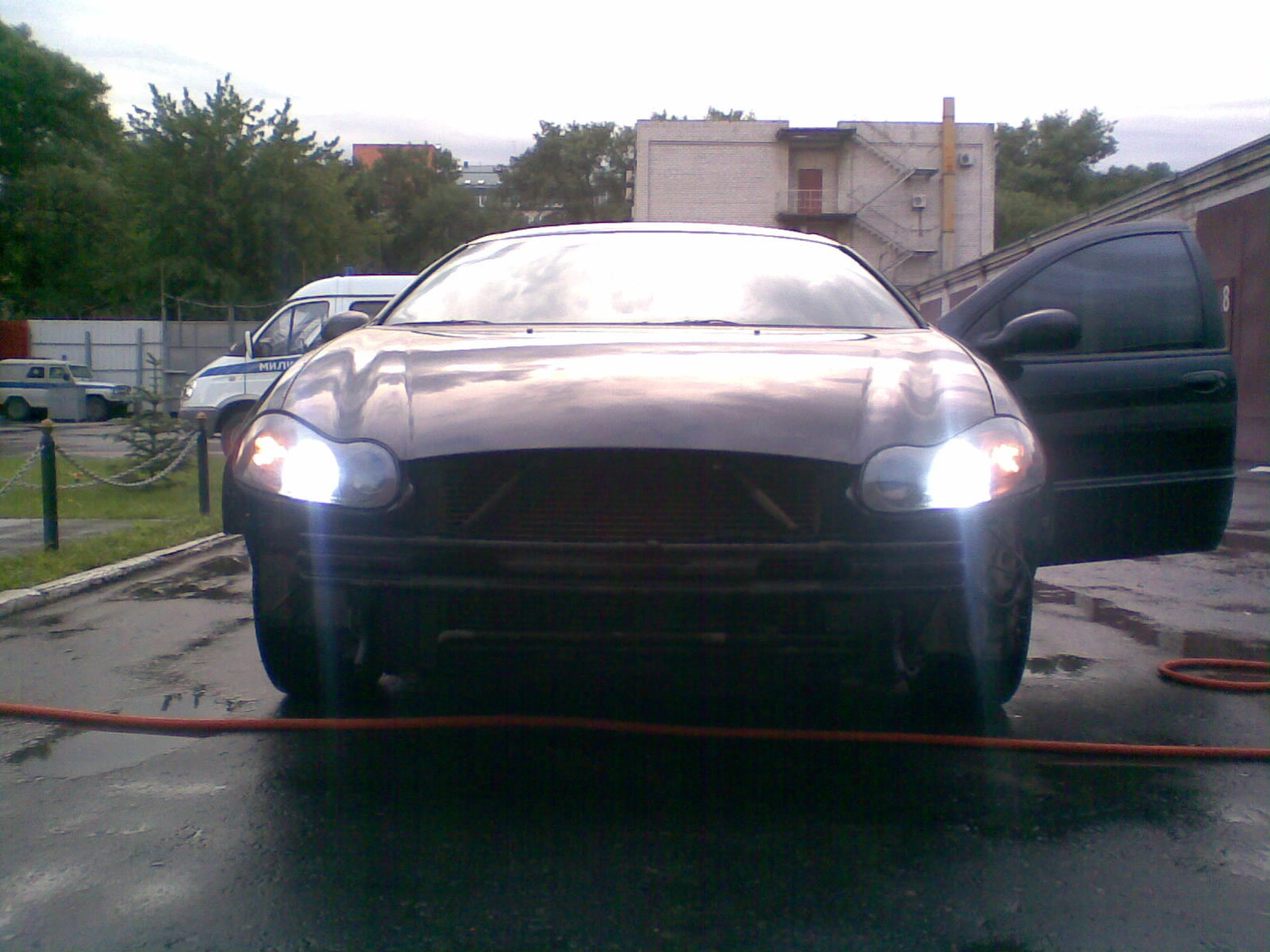

Принял. Похоже что линза переворачивает пучек света, потому шторки установлены наоборот. На светодиодные лампы кто нибудь даст ссылочку? с возможностью купить, а не просто посмотреть), цоколь 3157.

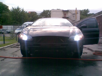

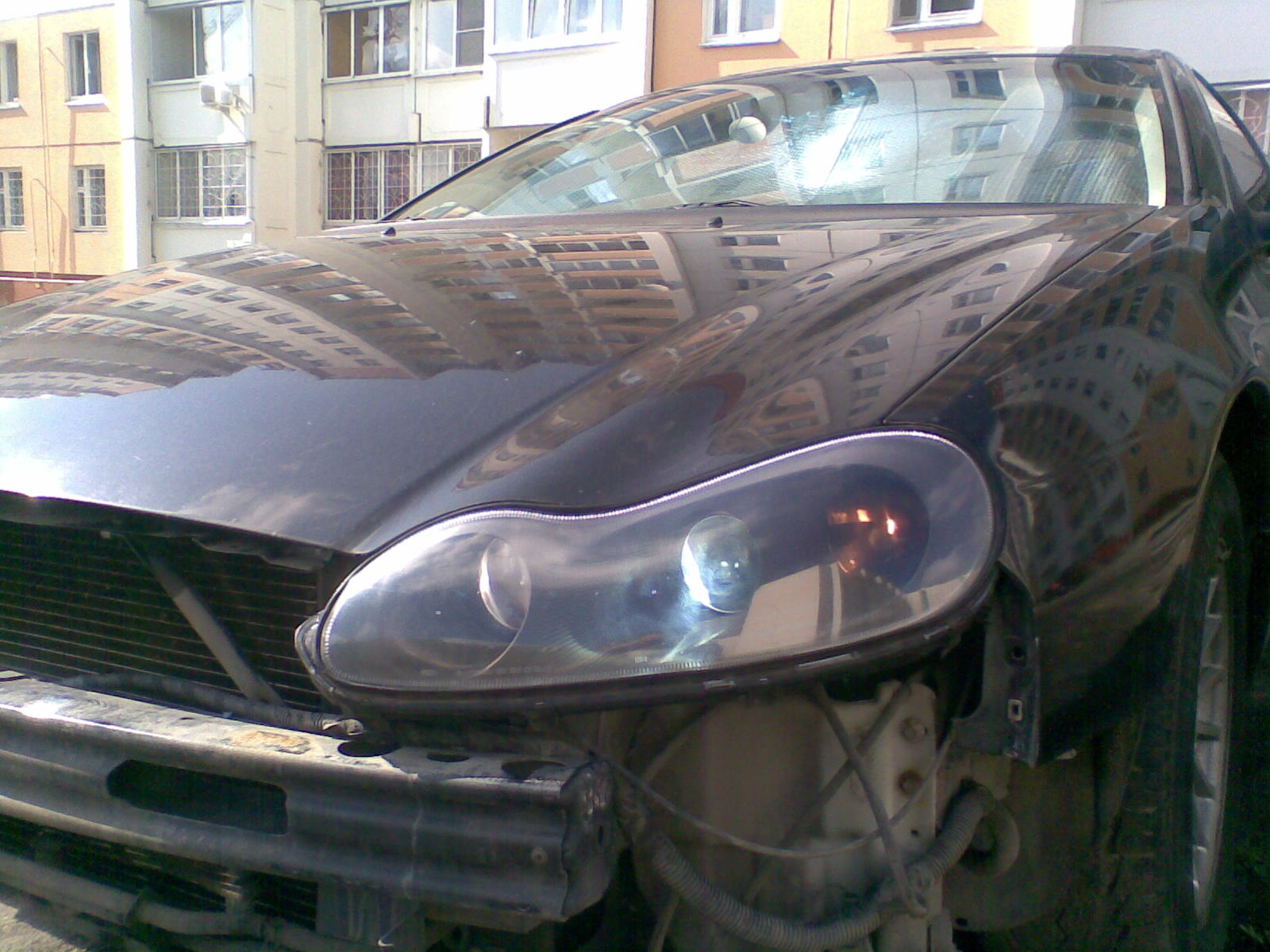

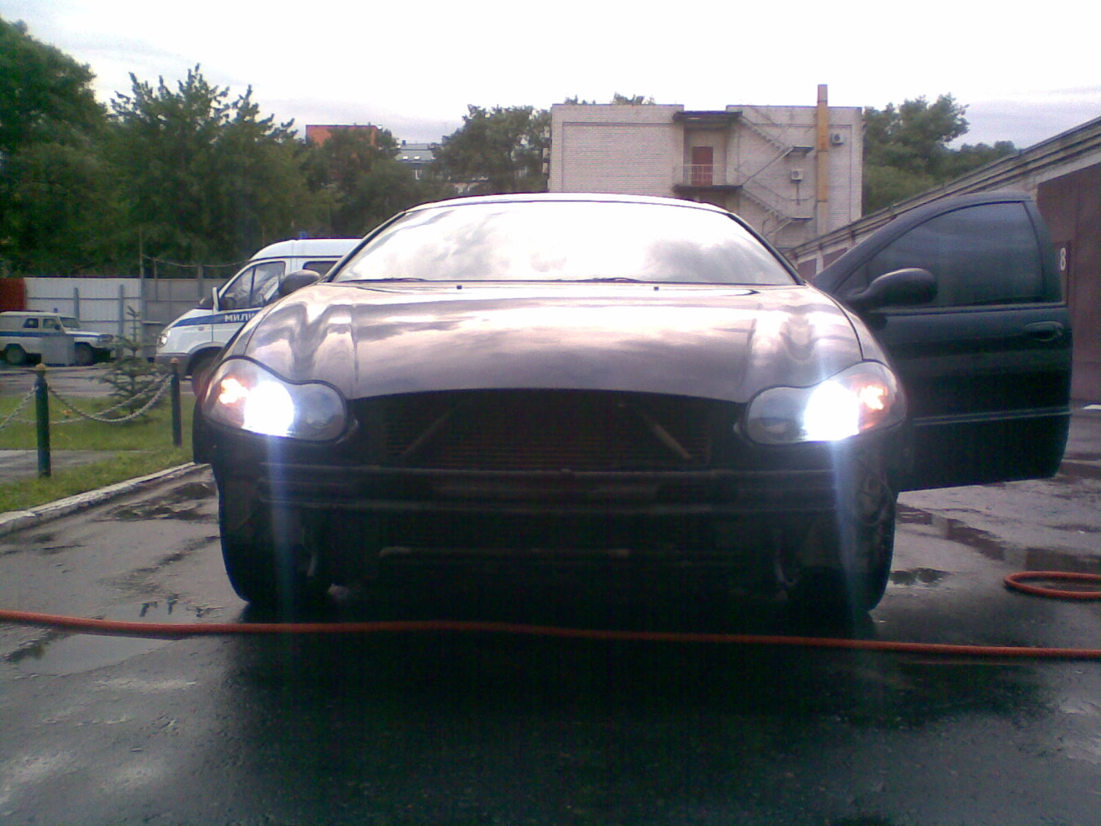

Сообщение AlexRIV » 30 июн 2011, 13:10

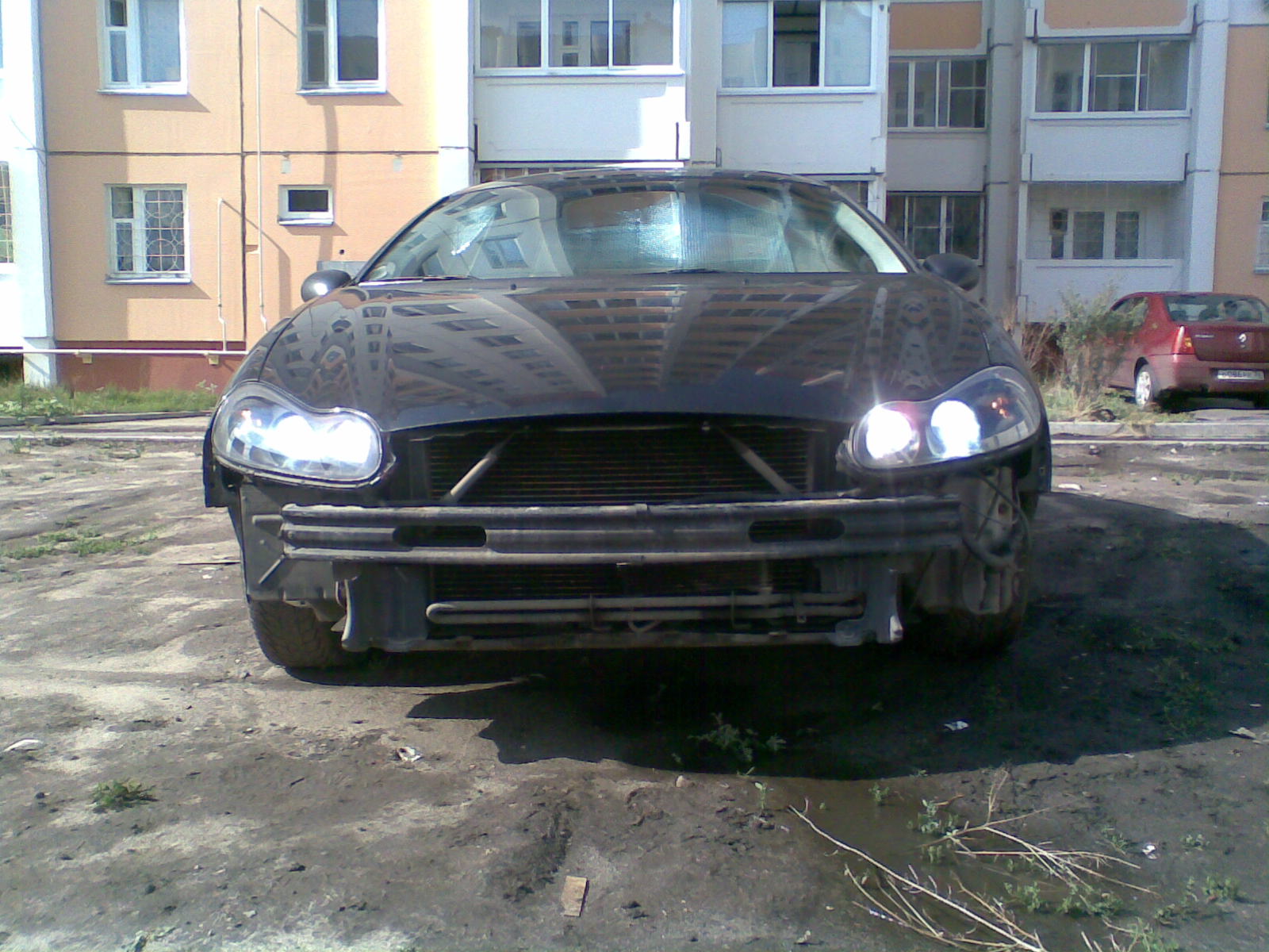

оптику отполировал (вручную), собрал и установил, на очереди реставрация решетки радиатора.

Re: Тюнинг оптики
Сообщение 3BEPb » 30 июн 2011, 19:36
А пучок ровный? или все без глаз?

Re: Тюнинг оптики
Сообщение AlexRIV » 30 июн 2011, 21:17
Ночью проверю))), вообще эти блестящие пластиковые "отражатели" имели лишь декоративную функцию.

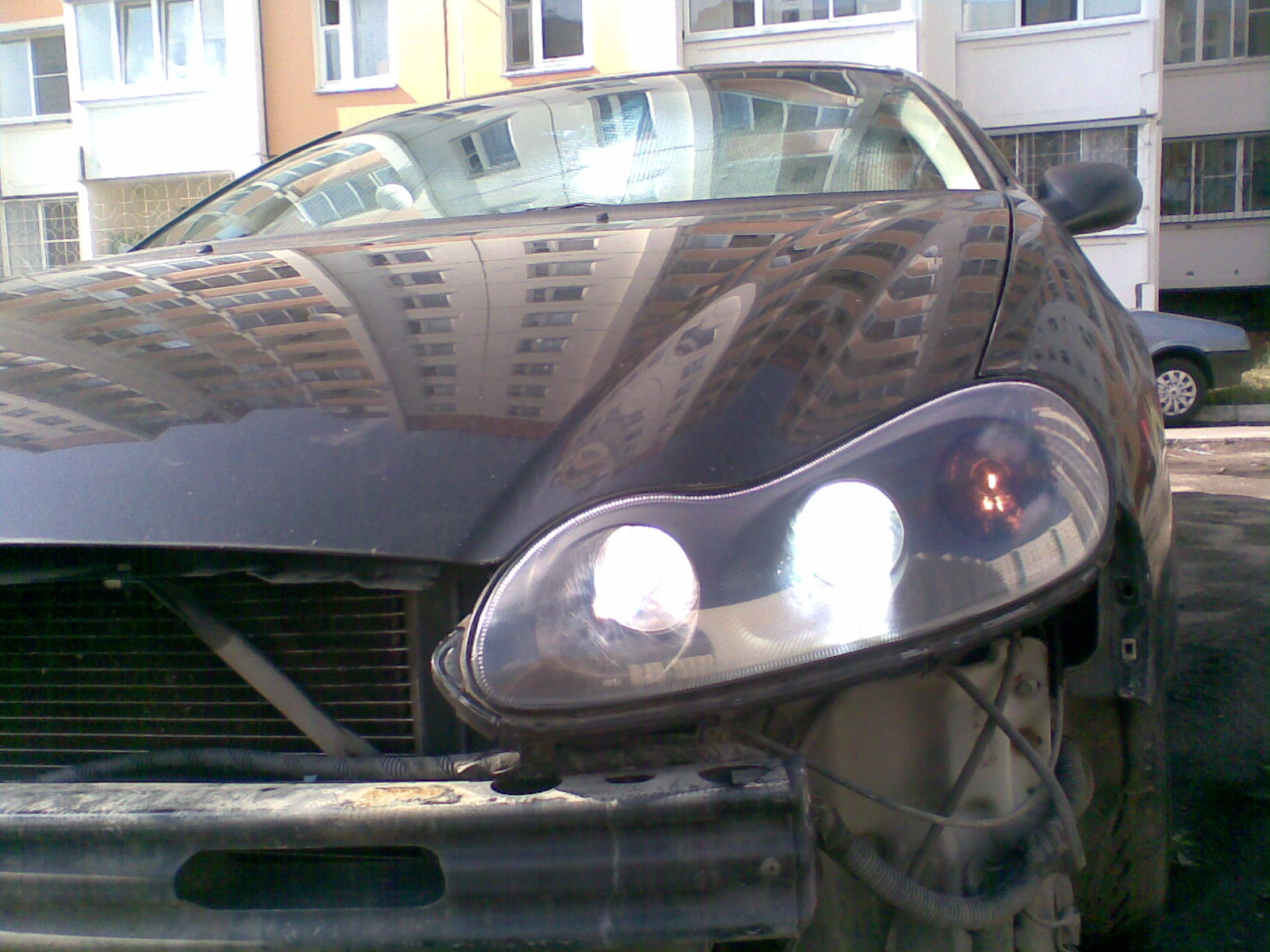

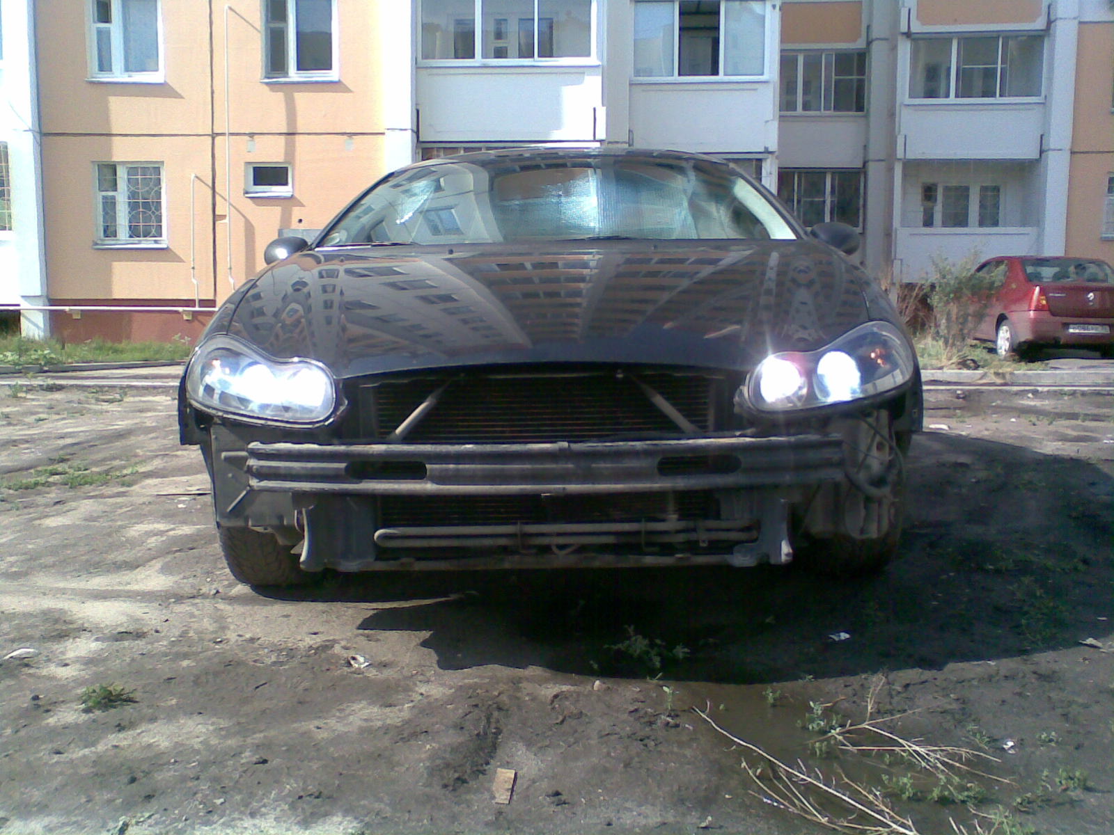

Re: Тюнинг оптики
Сообщение AlexRIV » 14 июл 2011, 00:43
Ксенон на ближнем светит как надо и куда надо, а вот дальний галоген почему-то стал светить х.з. куда. буду разбираться)

Да, отражатель поворотника-габарита я покрыл лаком для оптики, свет поворота от этого почти не пострадал, а вот габариты днем просматриваются не очень, посему нужно ставить светодиодные двухконтактные лампы, вот ссылки:
