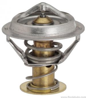

Но опять глюканула температура ОЖ. Стрелка почти дошла до красного. Остановился, прогазовал - стрелка за 2 секунды упала ниже середины. Далее не повторялось. Термостат?

Похоже на то... подлипает...

Блин, новый фордовский ставил и кольцо к нему отдельно фордовое.
Вот что еще: если в расширительном меньше нормы, но есть жижа, это значит можно так оставить или из-за этого может завоздушить? и как развоздушить?

махорка, а когда термостат ставили верх-низ не перепутали?

эээ это как возможно вообще?

а просто - он же круглый :) там дырочка есть, мм 1,5, если ее поставить вниз, то вполне могут быть такие проблемы. впрочем, я встречал термостати и без нее. а еще можно термостат поставить наоборот, по холодному времени он даже срабатывать может. хотя чаще ему не хватает силы продавить кипящий малый круг

игрок, полгода ездил нормально а тут дырочка себя проявила?

ты просто писал, что он новый. я думал ты его только поставил. тогда брак - выкидывай и ставь новый.

Думаю как вариант на завоздушивание системы...

ну загони мордой кверху, дай поработать. но ваще-то должно выгонять, чай не тазик

Выкинь термостат вообще, поездий без него посмотри, если проблема исчезнет значитсо был термостат,а ежели нет то стрелка сама косячит, или датчик температуры гонит. А про пневму на морозе это обычное дело, бывает и клапана подлипают, и компрессору холодной зимой.
