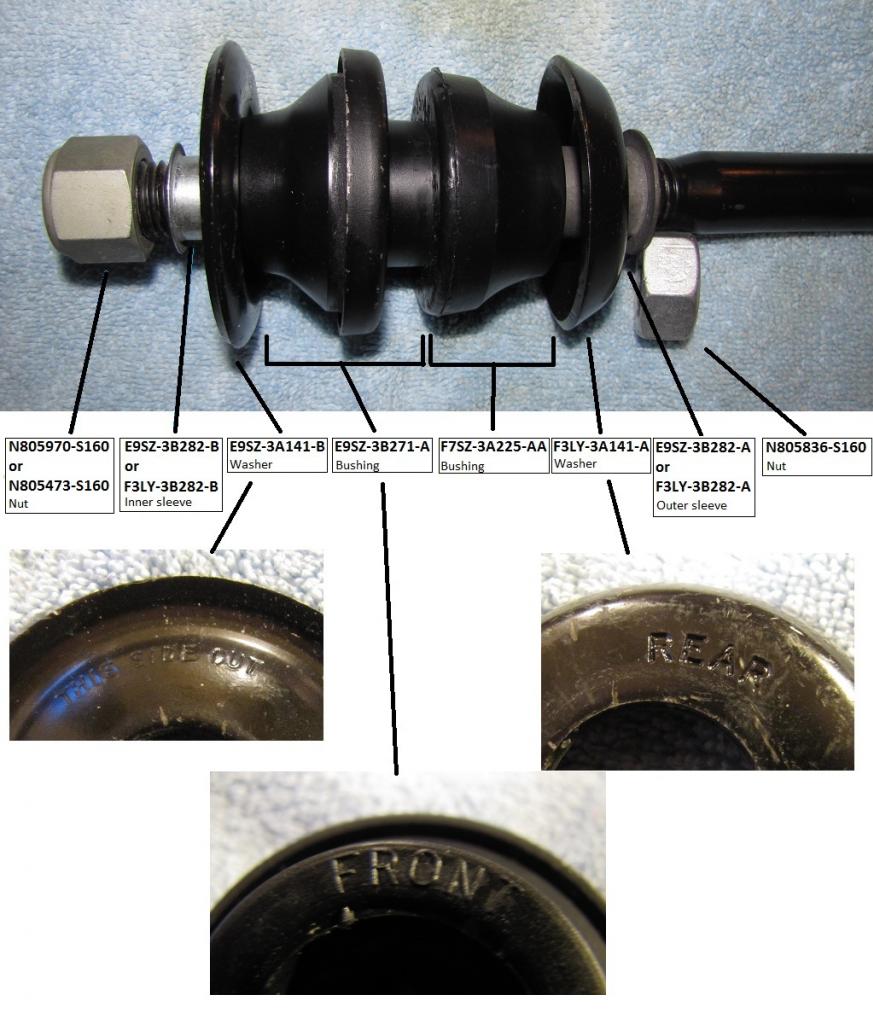

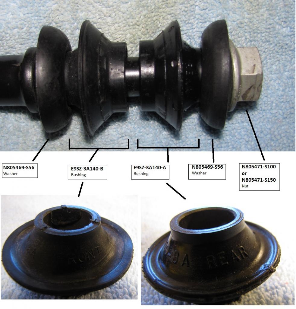

Re: Есть вопрос!Давай давай!
Раздавило у меня втулку продольного рычага к раме.
На сколько я понял, нужно ставить родные Форд, тем более что часть у меня есть.
Ford E9SZ3A140B есть
Ford E9SZ3A140A есть
Ford F7SZ3A225AА есть
Ford E9SZ3B271A нет
Вопрос - втулки продольного рычага к нижнему - Ford E9SZ3A140B и
Ford E9SZ3A140A - это на левую и правую сторону - ?
В неоригинальных комплектах есть трубки, шайбы. Как быть без них?
Пока буду искать оставшиеся втулки.
Ford E9SZ3B271A нет
140А и 140В - это передний и задний, на них так и написано для ориентира кстати.
Шайбы в оригинале тоже есть - просто отдельная деталь. А трубки в оригинальных втулках вварены в резину внутрь.
Недостающие пока в продаже есть (140е и те и те уже всё, кончились навсегда походу).
Николай Пименов писал(а):140А и 140В - это передний и задний, на них так и написано для ориентира кстати.
СПАСИБО!
