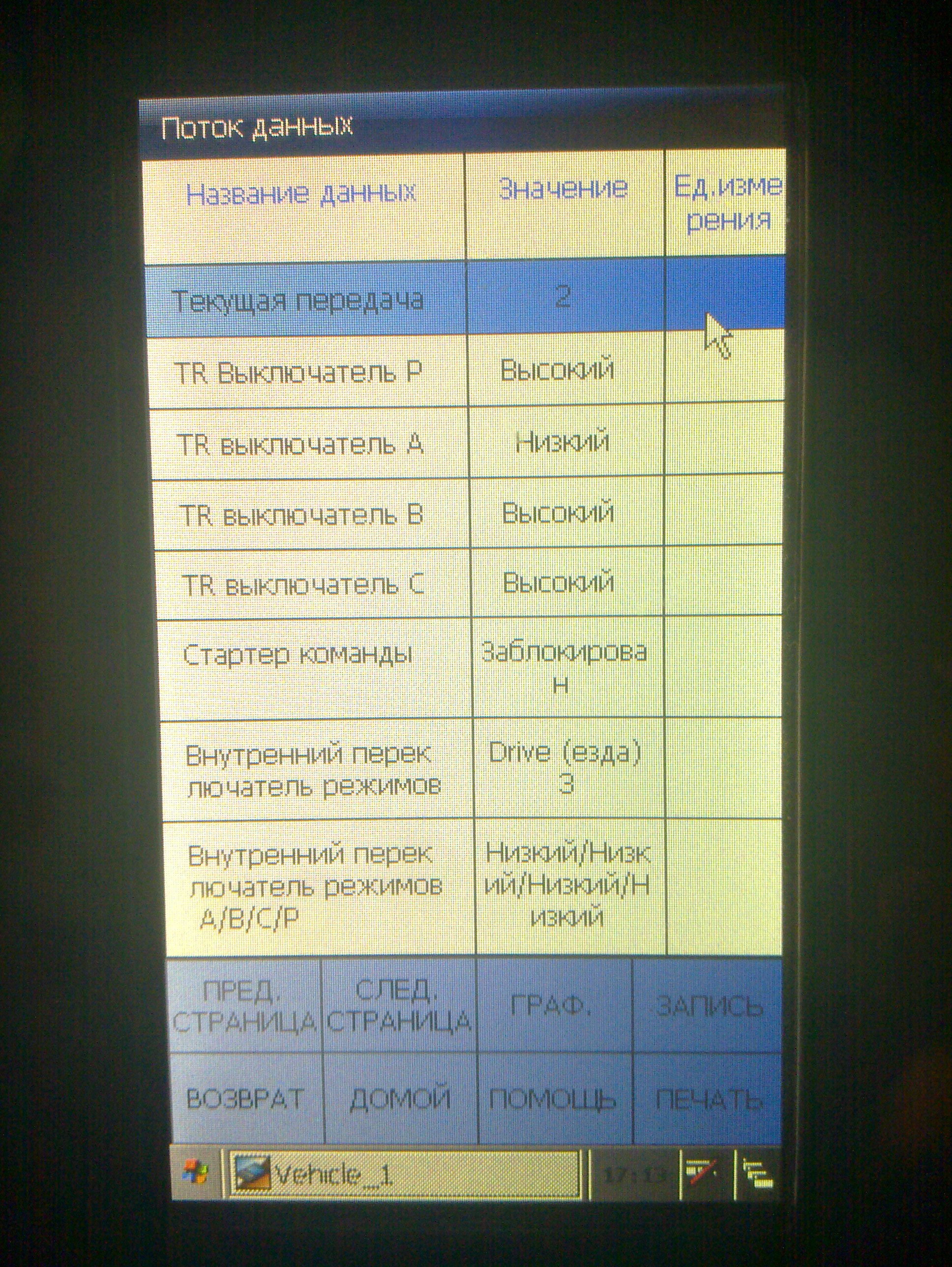

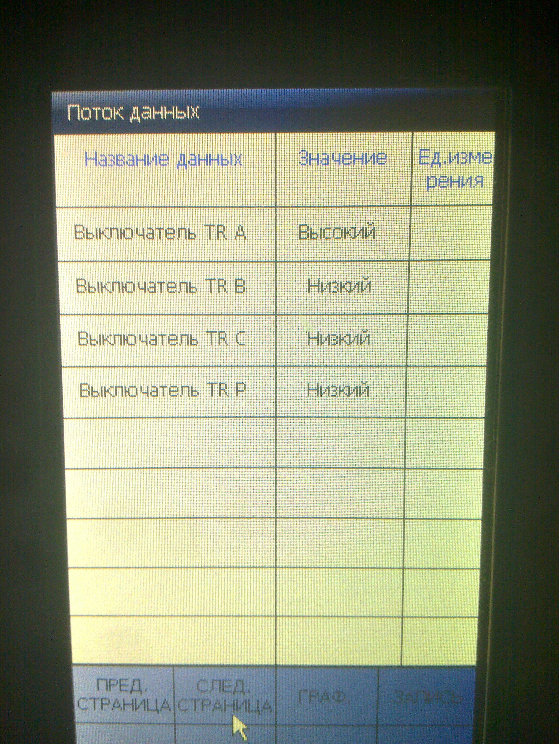

А теперь парни палундра,недалече как пару часовв назад у меня случился трабл...приехал я поставил машину на паркинг и заглушил машину,через час сазусь заводить пвтаюсь,а стартер не крутит,потом смотрю на панеле горит буква R , селектор дергаю а на цитке изменений нет,короче механически переключается,а электрически стоит на R и соответственно стартер не алё...ошибочки почитали их нет,теперь вопрос, где стоит датчик отвечающий за положение селектора???Коля помогай,а то с мануалом не справлюсь один! Сейчас фотки выложу чего начитали компом.

- megabitsmol
- член клуба АмАвто
- Сообщения: 528
- Зарегистрирован: 24 сен 2009, 05:48
- Откуда: Смоленск
Re: Покупка Кадилак Дэ Вилль
вот так

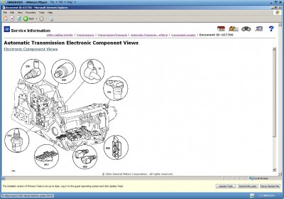

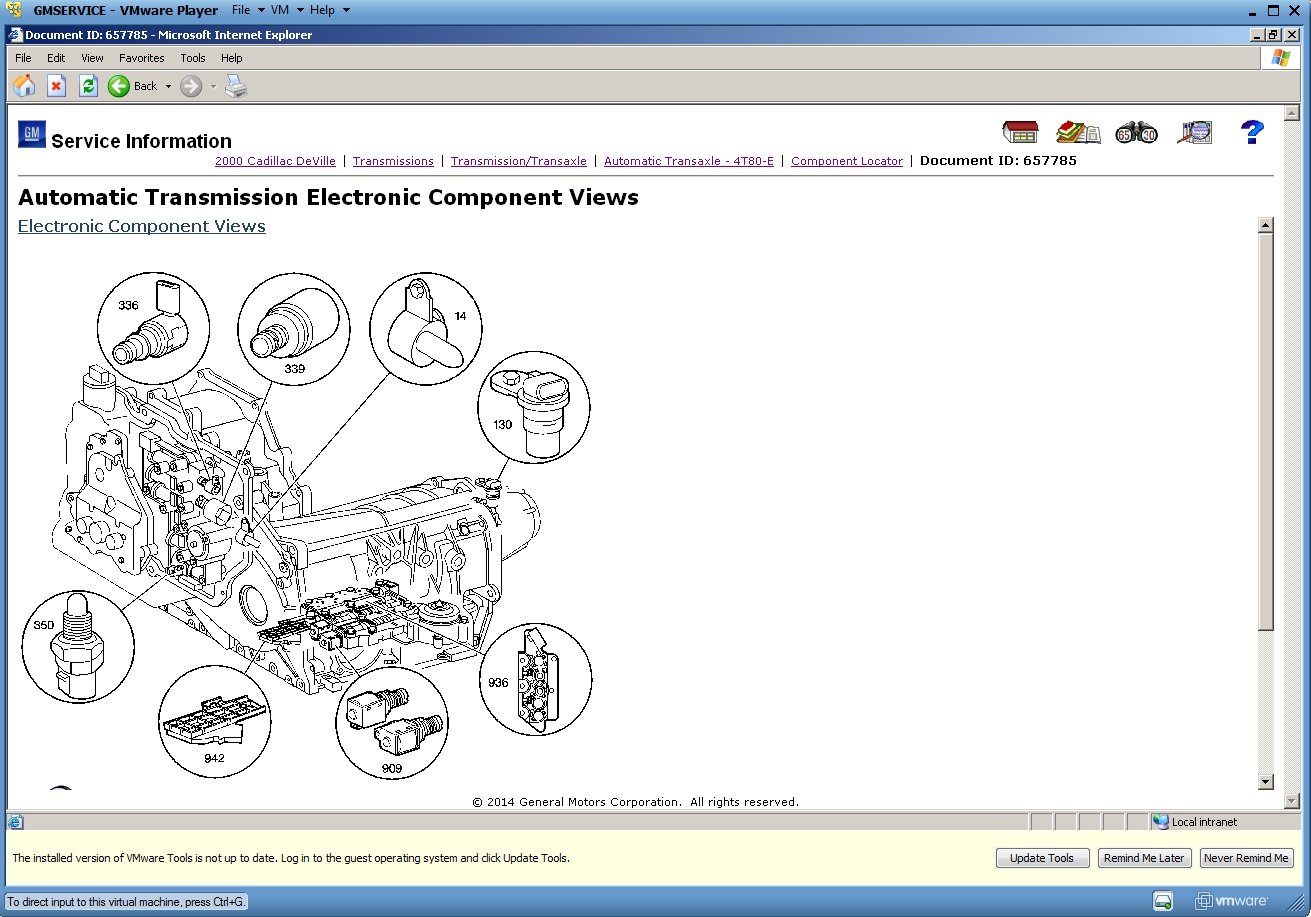

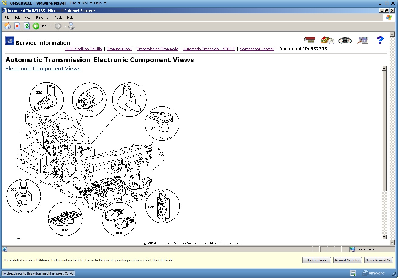

- megabitsmol
- член клуба АмАвто
- Сообщения: 528
- Откуда: Смоленск
Вот Коль правильную картинку я нашел??

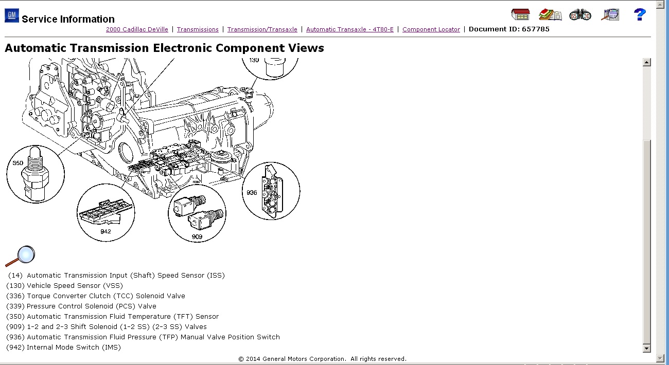

- megabitsmol
- член клуба АмАвто
- Сообщения: 528
- Откуда: Смоленск
Вот названия...
