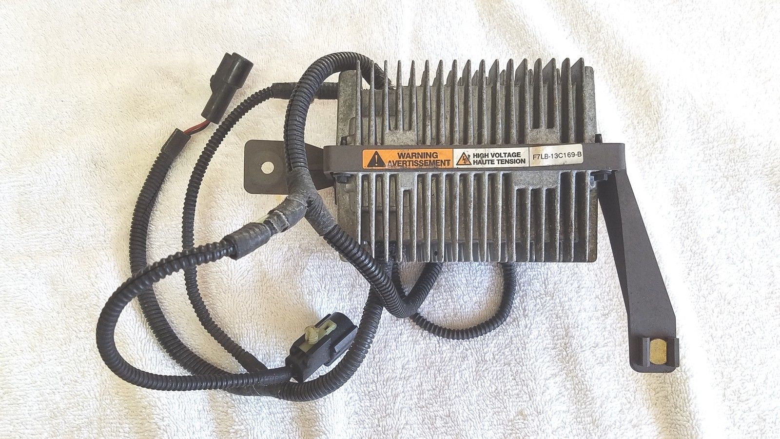

Есть у кого-нибудь информация, где на 96 году устанавливались штатные блоки розжига HID?

Re: Есть вопрос!Давай давай!
А есть у кого фото, как это в реале выглядит (мучил гугл часа 2, но тщетно)? Сегодня крутил, вертел этот блок розжига... а куда и как его пристроить понять не смог. Короче "Мартышка и очки".Николай Пименов писал(а):На металлической скобе перед радиатором (точно так же как на 97-98).
2 блока розжира ставятся на рамочку промежуточную, а уже она крепится за уши рамки на силовуху кузова.
А так как оживлять именно родную ксенон-схему особого смысла не имеет (лампы дорогие и часто б/у а не новые, блоки розжига старой конструкции (и есть мнение что вообще постоянного тока...), короче много гемора и маловато толка) - то зачем эти суперисследования - не очень понятно...
