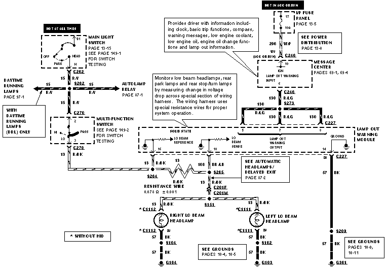

Лампа оказалась целой, проблема была в контактах в разъеме) Терь буду думать как убрать чек от ксенона без хирургического вмешательства.

У меня на уме только один вариант. Подобрать реле с сопротивлением управляющей цепи равным сопротивлению галогеновой лампы, ксенон запитать через реле.

Goad не проще ли отрезать провод и не усложнять схему?
С учетом твоих планом это нормальный вариант. имхо.
Re: Вопросы от Махорки
Сообщение GoaD » 03 июл 2014, 15:05
Если так сделаю не будет информации по задним поворотникам, если перегорят. Это для меня критично.
Сообщение Николай Пименов » 03 июл 2014, 15:25
Все контрольные цепи отключаются по-отдельности, то есть отрубаем контроль нитей ближнего - отрубится только контроль ближнего, остальные останутся.
Обманки и прочие танцы с бубном не помогут - контрольку ты погасишь, но контроля перегорания ксеноновой лампы всё равно не будет, просто некоторую мощность будешь рассеивать в пустоту. Кроме того, лишние элементы в цепи не добавляют здоровья.
Сообщение GoaD » 03 июл 2014, 20:51
Передние контролировать легче, их видно по свету на дороге и отражению во впереди едущих авто, а вот про задние я узнаю когда мне начинают сигналить, типа какого йуха я их не включаю когда поворачиваю)
И какой же мне провод надо резать, чтобы ближний чек вырубить?
Сообщение Николай Пименов » 03 июл 2014, 21:31
Контакт № 16 на блоке контроля перегорания, не забить заизолировать хорошенько со стороны проводки автомобиля (сто стороны блока можно не изолировать). Отключится контроль только ближнего света.
