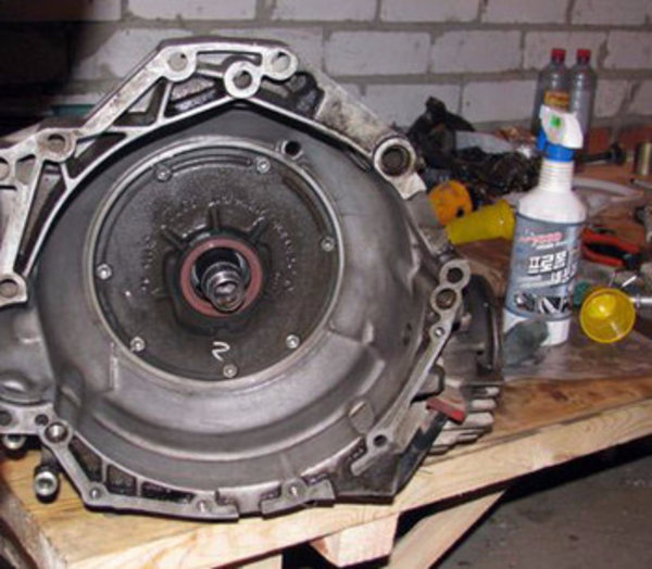

У меня вот вопрос - сальник гидротрансформатора он как называется, если придется мне заказывать?
Вот в Канаде смотрю - это сальник хвостовика у них называется?
Он же меняется без снятия коробки? И что попутно там меняется?
Но, описали все правильно. Кардан, бак и т.д
Сальник гидротрансформатора это не сальник хвостовика, не путайте.
Вот он где стоит. Без съема Акпп его не заменить.
Спасибо!
Теперь я хоть понял что и правда откуда течет не так и просто определить без разбора.
