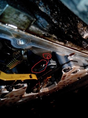

И снова здраствуйте...коробку победил (еще в понедельник,некогда отписаться было),цена ремонта 18 рублей...за качество фото извиняюсь,был только телефон под рукой.

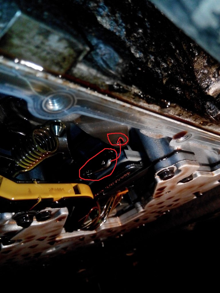

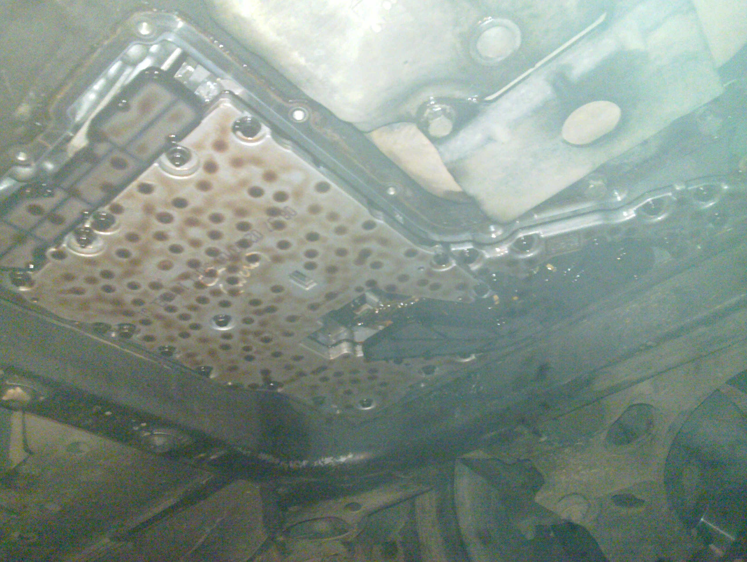

Значит дело было так, снимаю я поддон коробки и вижу перед собой гидроплиту...слив масло перед этим...

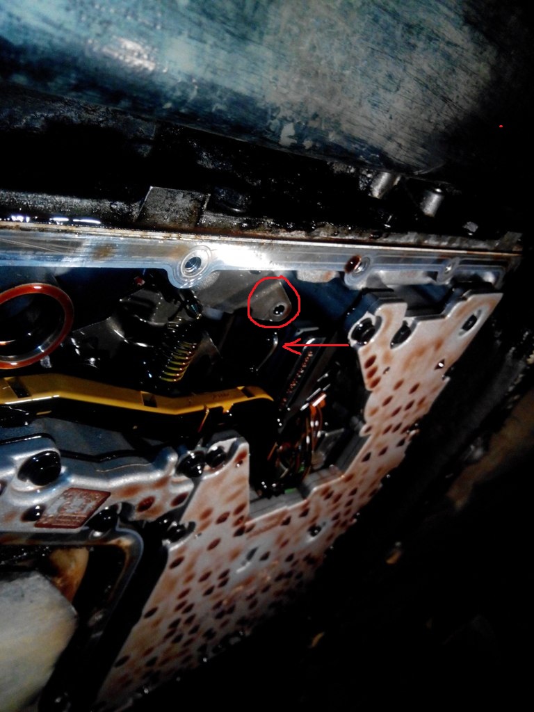

И при ближайшем рассмотрении вижу висящую тягу с датчика...на которой от старости и температур сломался пластмассовый фиксатор...

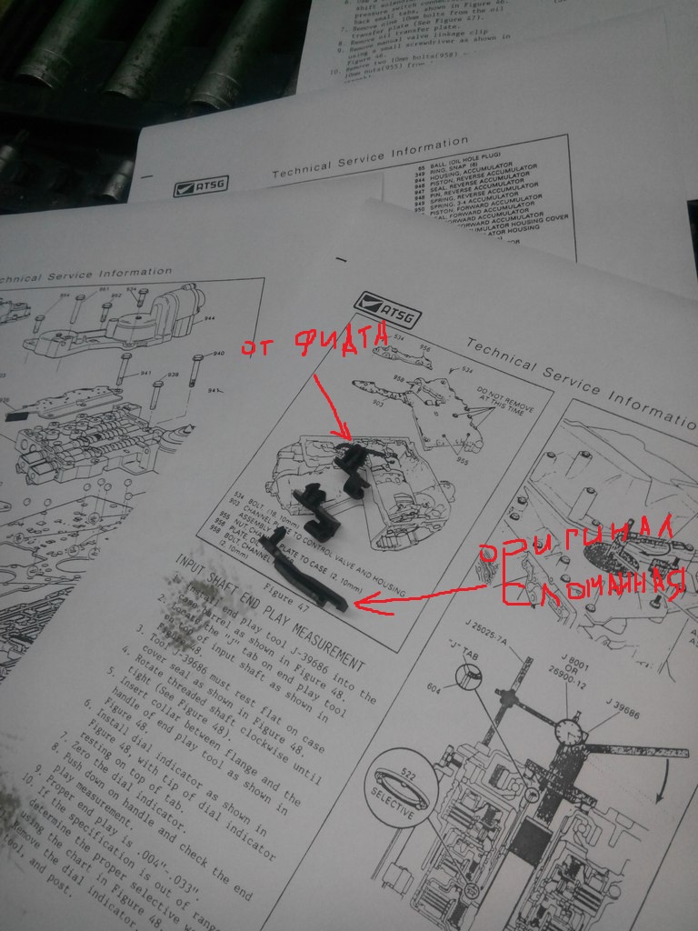

Мы значит берем этот фиксатор и едем в магазин для "ТАЗоводов" и находим там похожую вещицу с тяги дверной ручки...но там она почему-то называется клипсой для крепления обшивки...короче для верности берем 2 штуки,авось какая-нибудь да подойдет)))

ну,а дальше собственно ставим ее и собираем все назад, предварительно помыв поддон и почистив магнитик в нем...заливает масло и мы опять на коне!!!!
