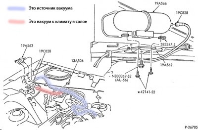

Черная трубочка, из салона выходит (рвется либо здесь) между двумя трубками кондея что идут к испарителю правее 10 см осушителя, стоим лицом к мотору. И идет левее к крылу там тройник с клапаном (либо тут, по опыту общения с фордами). Ее вполне могли задеть кондейщики, она просто вставлена в тройник. Для ремонта достаточно оборванные концы вставить в подходящий резиновый шланг, там разряжение. А 6-я дырка в климате - это для обратного хода приводов. В салоне рвутся трубки редко, у меня до сих пор все эластичные, а в моторе дубовые.

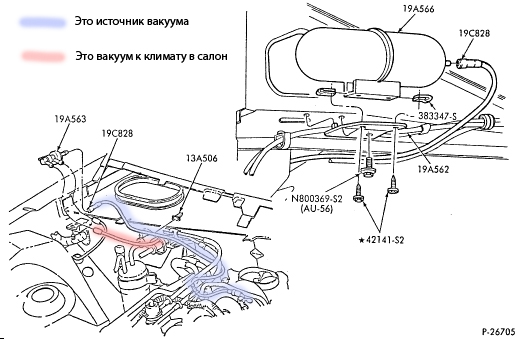

Из-за дубовости и предлагаю заменить целиком (благо она копеечная - у нас 4 рубля метр). Идет она всё же на клапан, что между стойкой правого колеса и моторным щитом со стороны моторного отсека, от него - 2 трубки, одна под крыло, там резервуар, вторая - на мотор на впускной коллектор (на кисунке - помечены). Поменять предлагаю все, кроме той, что к резервуару.
6я дырка - это скорее не вакуум, а наоборот, атмосферное давление :)
Кроме того, в моторном отсеке могут быть дубовыми изначально - как например трубка управления клапаном ЕГР. Для сростки лучше использовать термоусадку радиотехническую в 2-3 слоя. Но и замена на гибкую ничего не испортит.
