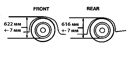

Как правильно отрегулировать высоту подвески? То есть, я понимаю, что регулируется все путем перемещения одного из кронштейнов датчика уровня. Интересует - какую высоту необходимо выставить "по заводскому". В мануале пробовал найти, но видать плохо ищу...
Lincoln Mark VIII 1995
Re: Есть вопрос!Давай давай!
Сообщение Николай Пименов » 28 сен 2018, 18:49
