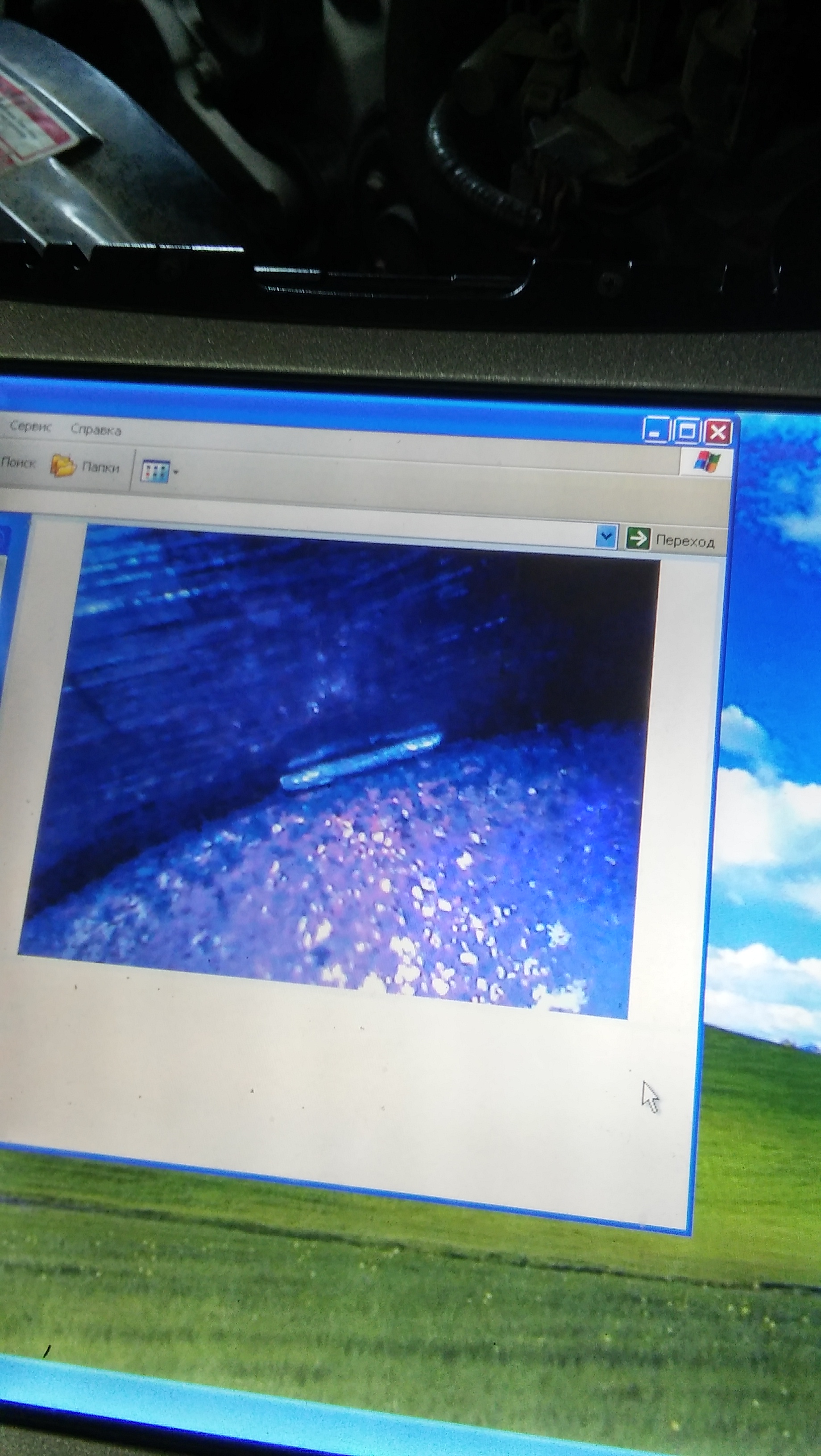

Пока из нехорошего (по моему мнению) - это неправильно выявленная причина стука. (но, как мне показалось, стук усиливается. Я заводил два раза. первый - видео. Во второй, вроде, громче стучало. Когда мастера уже заводили через два дня (меня не было) - сказали на пару сек т.к очень тарахтело). Масло в норме и не пахнет чем-то.

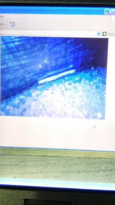

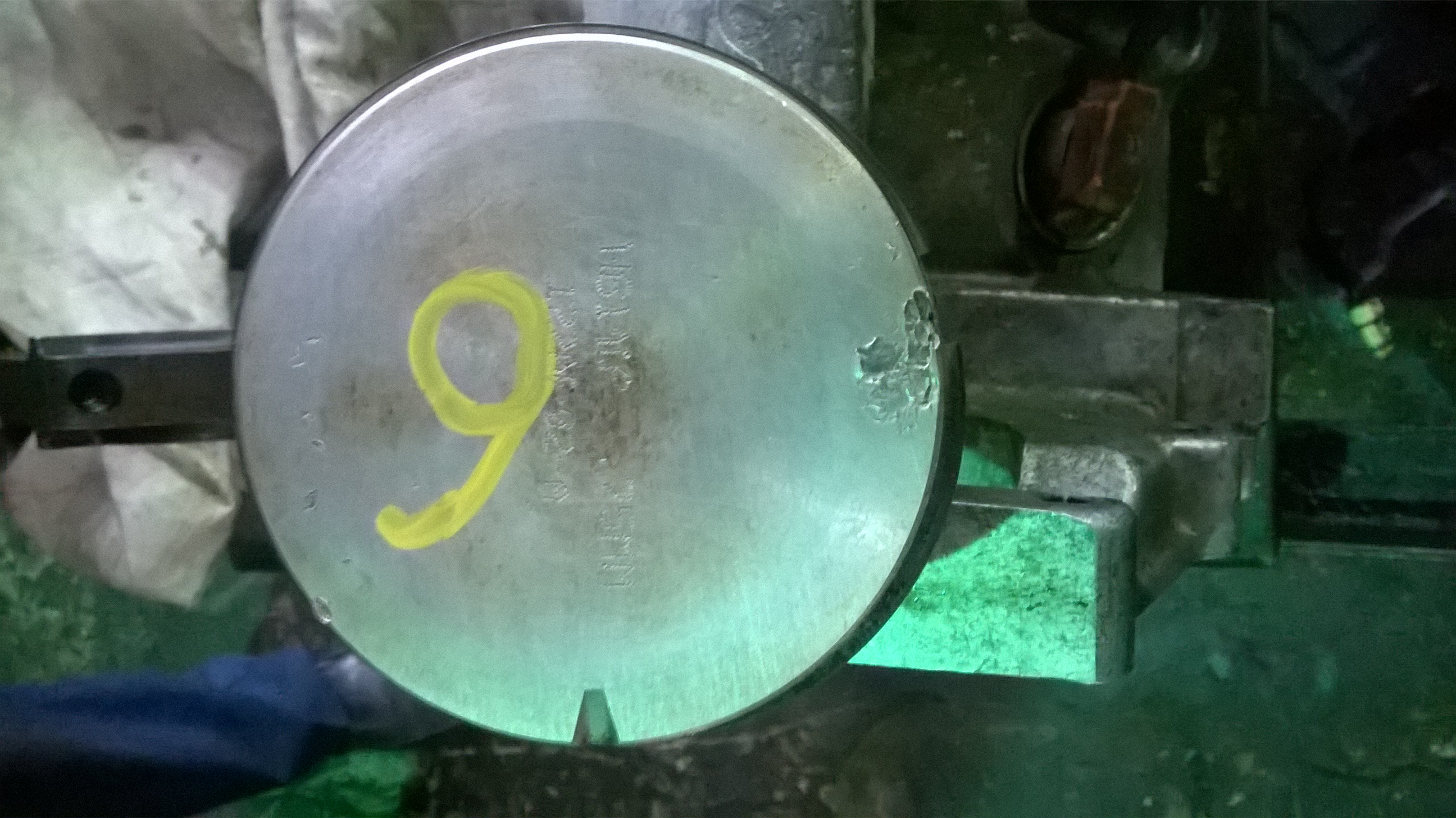

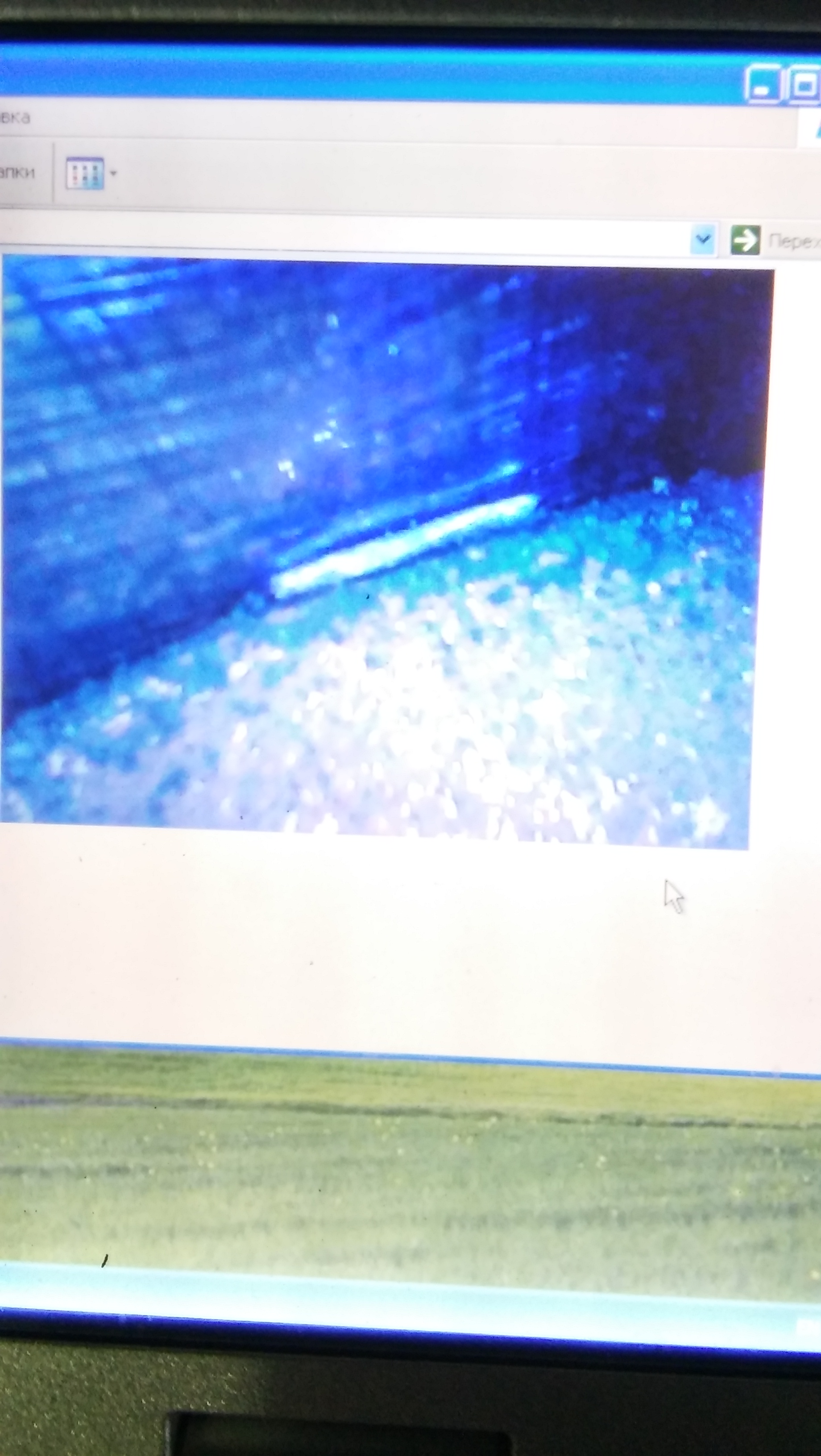

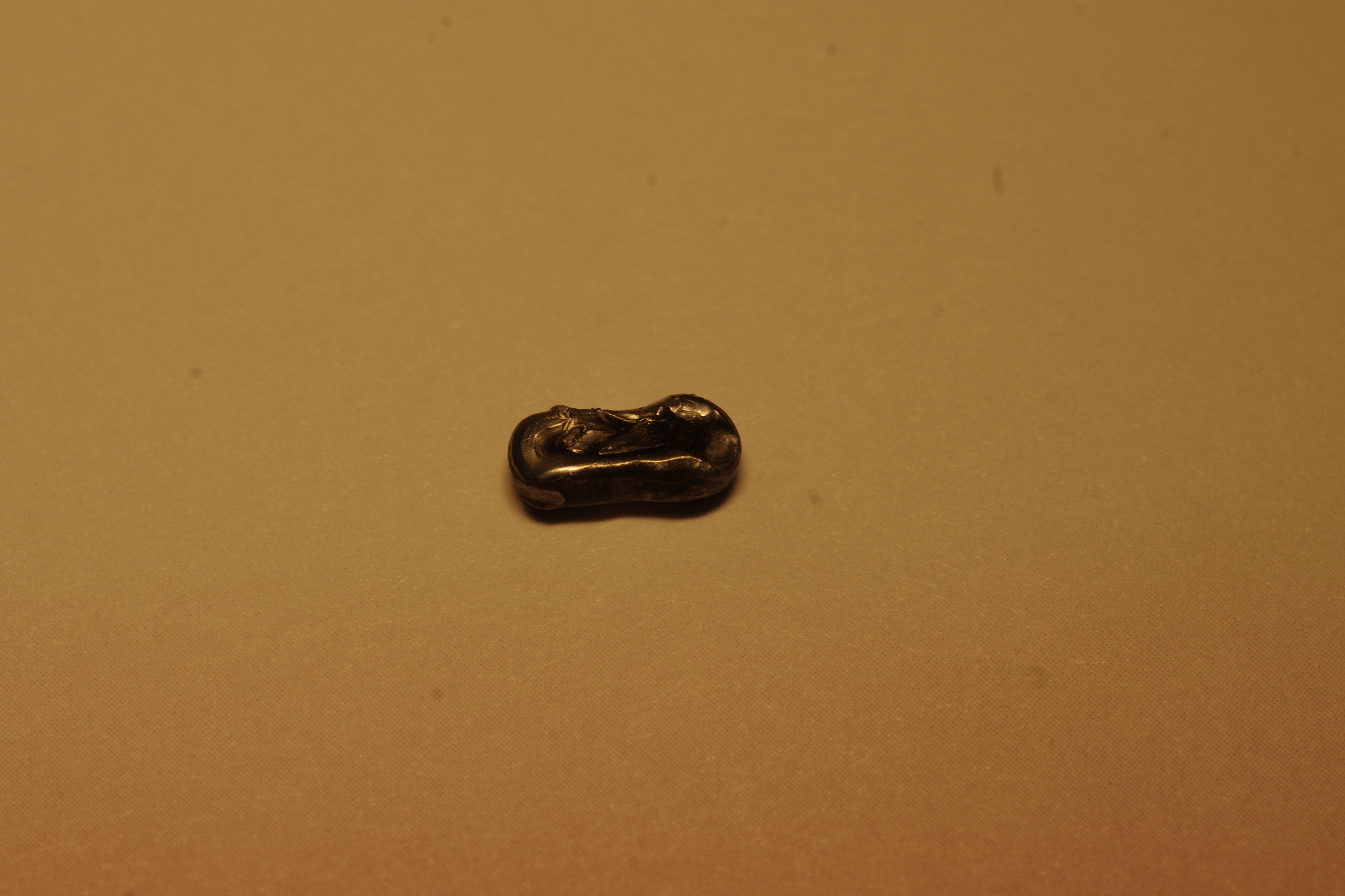

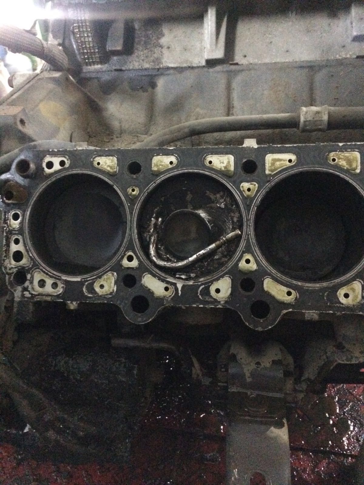

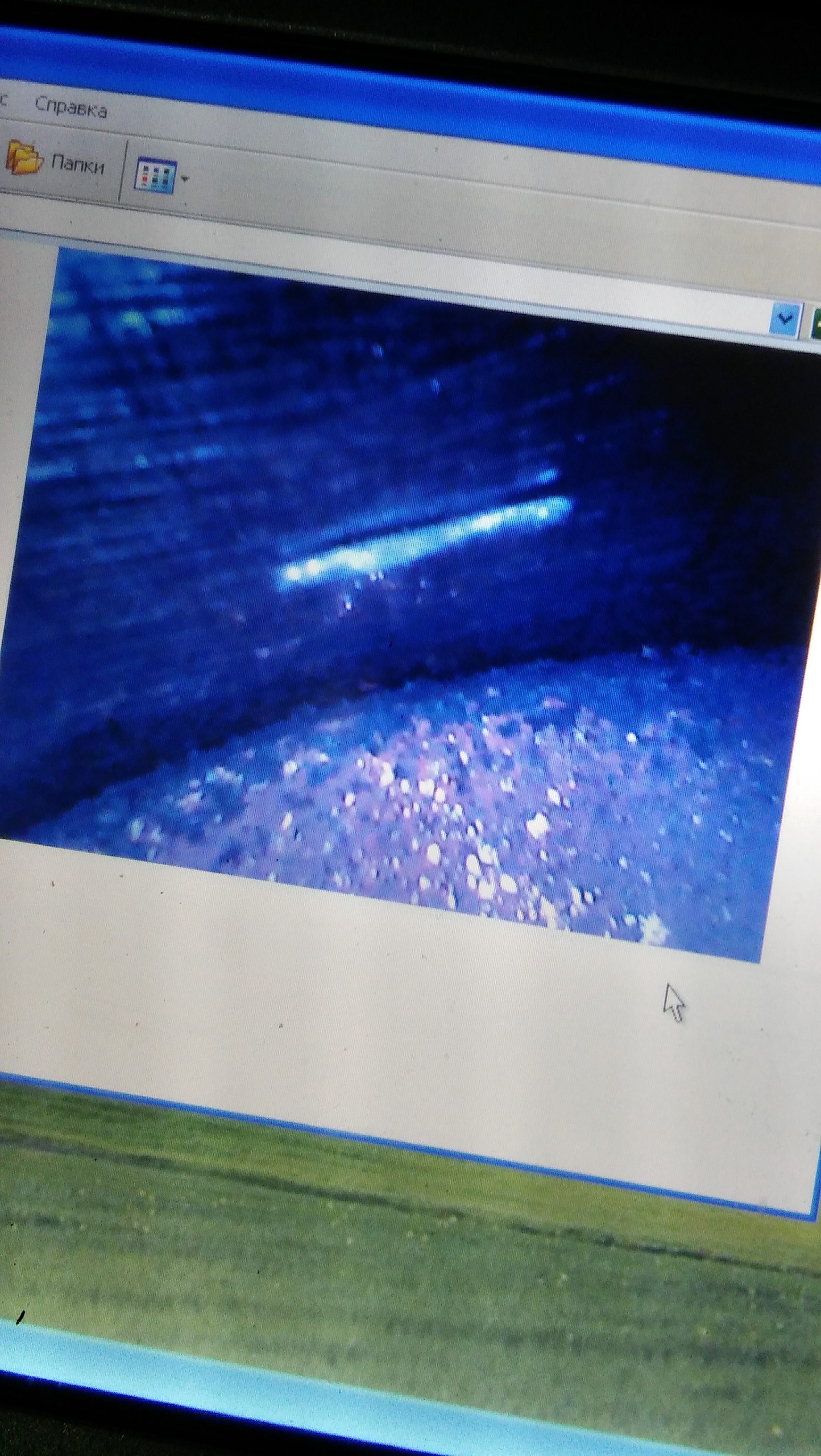

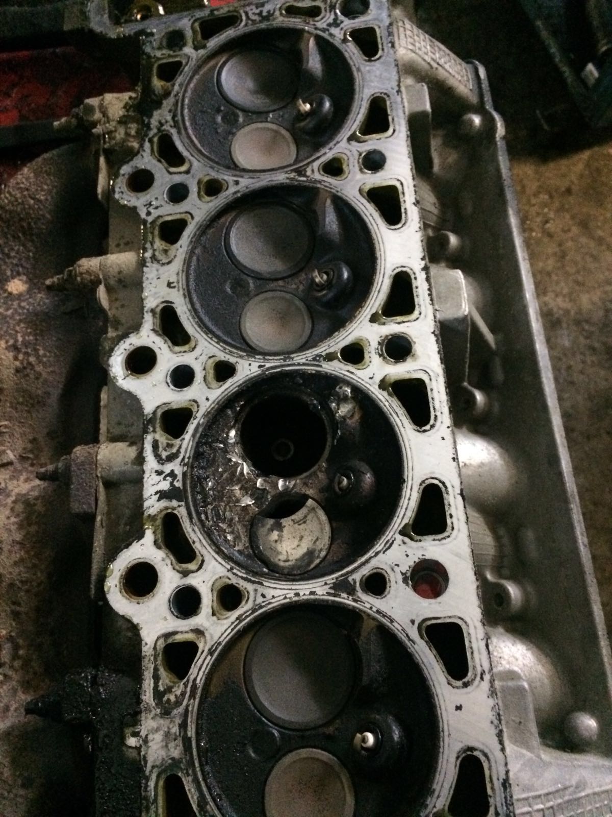

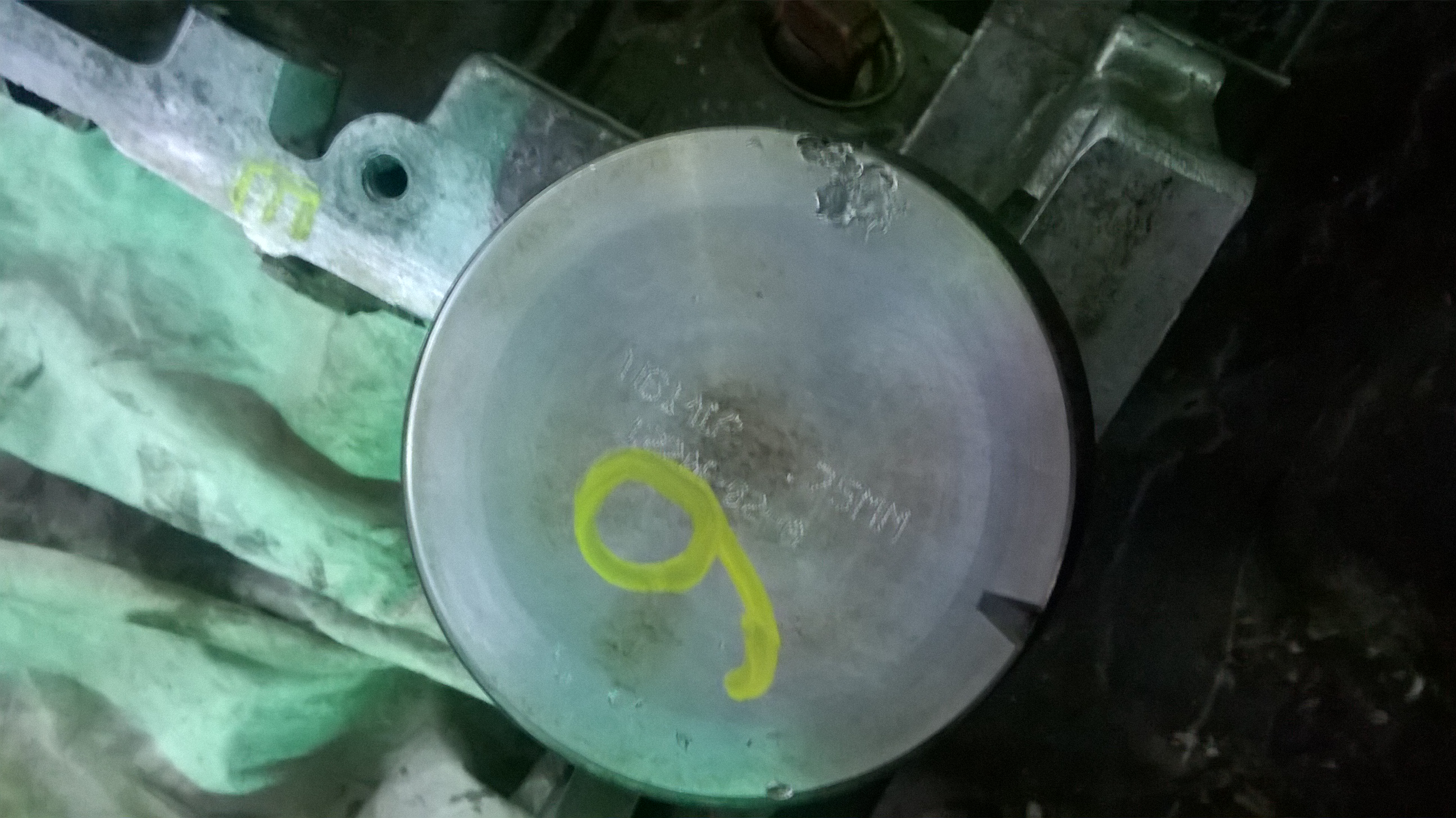

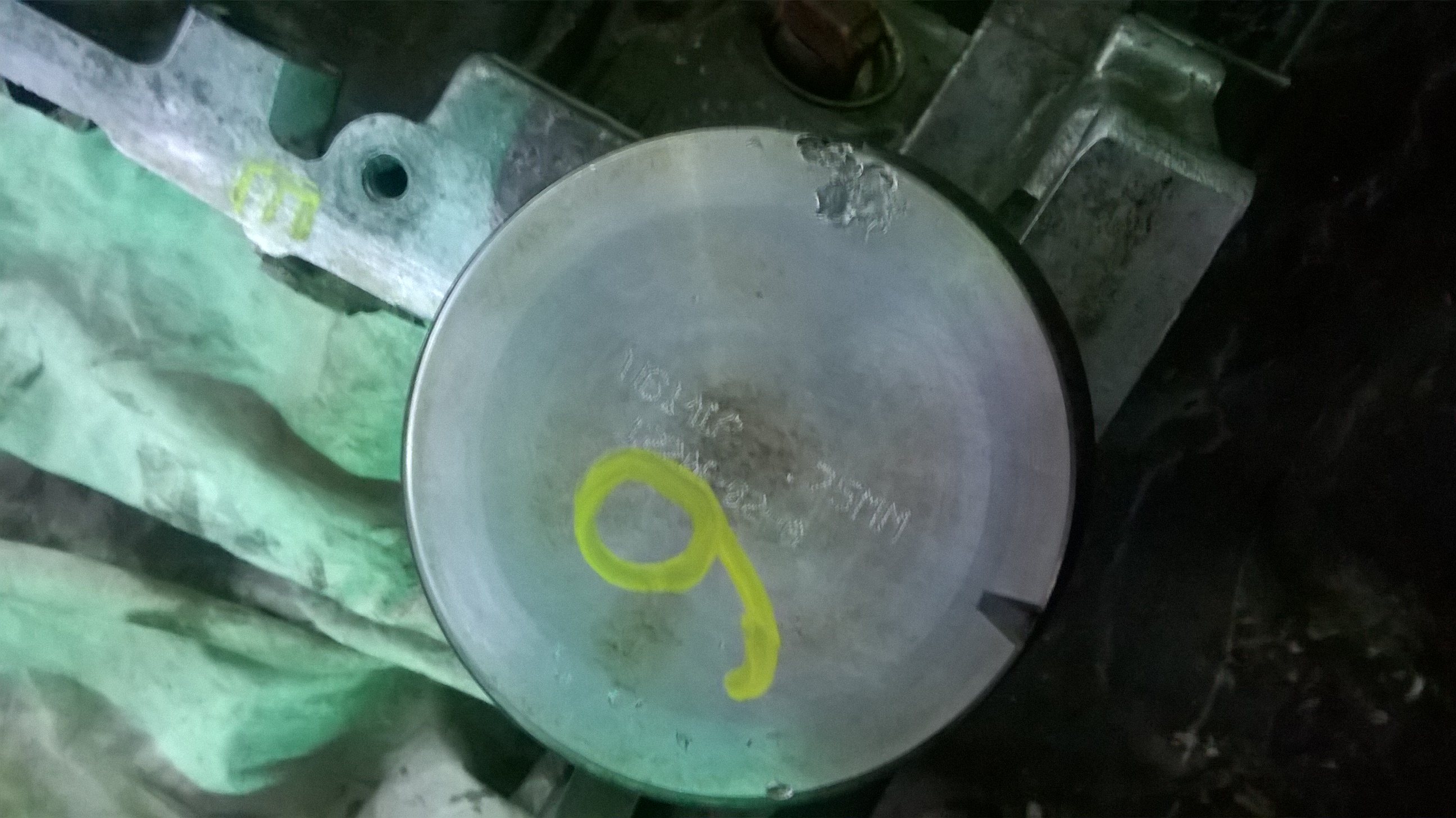

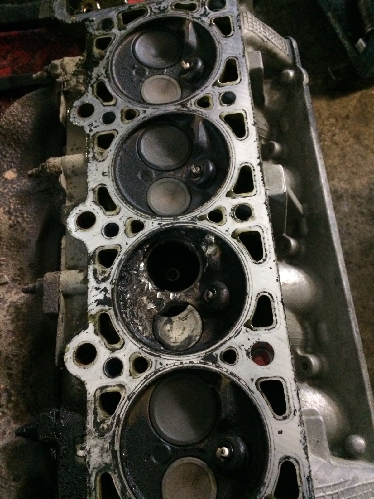

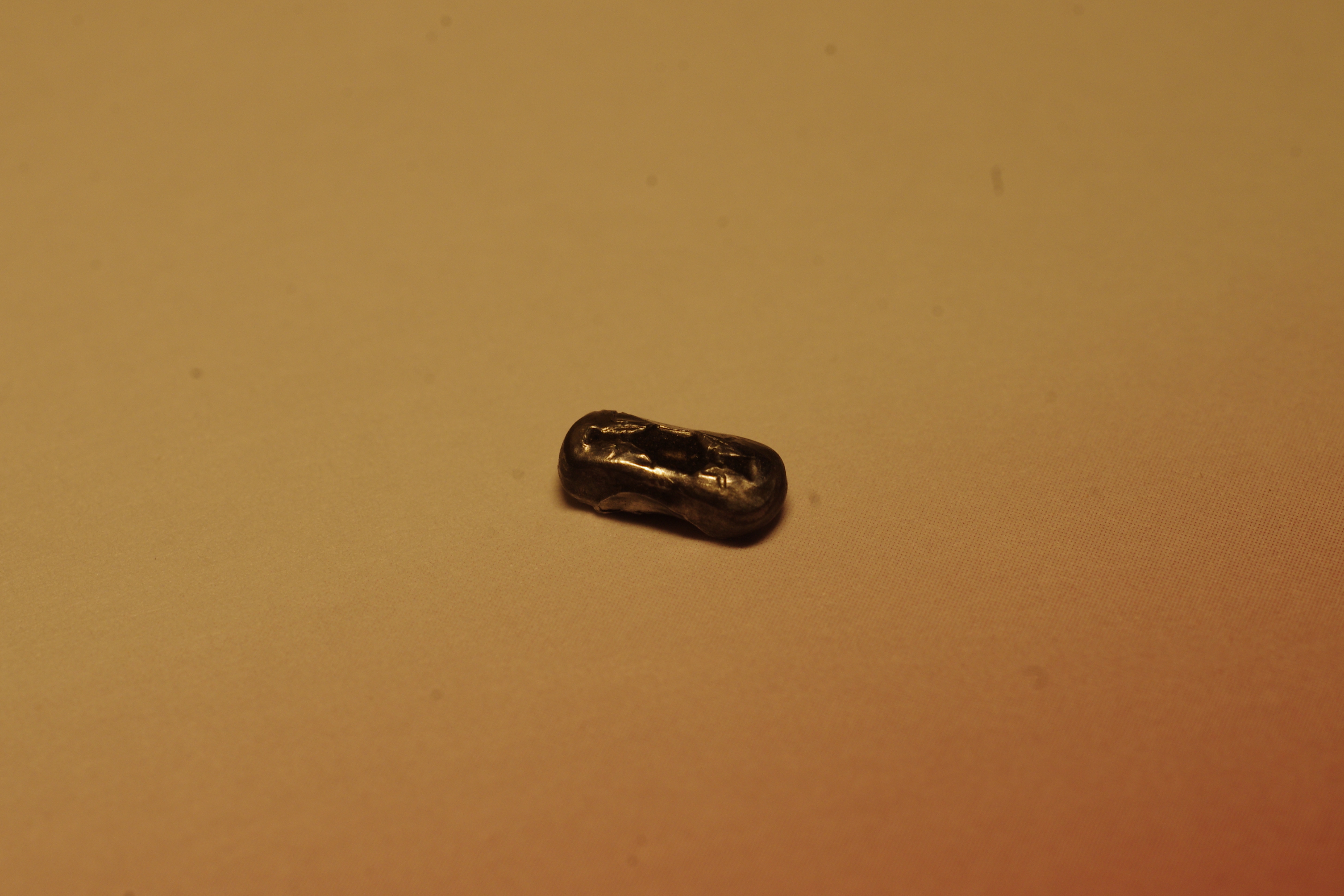

Всех приветствую! Искали причину стука и дело дошло до блока. Засунули камеру и нашли инородное тело. Сегодня сняли двигатель и разобрали. В первом цилиндре металлическая штуковина. Поршень с вмятинами, задиров в блоке, вроде нет. Фото постараюсь добавить. В итоге нужно заказывать поршень, шлифовать блок ну и все прокладки и сальники. Цены на прокладки/сальники меня сильно удивили (в нехорошем смысле). Их брать только на Рокавто? - в России нет? Еще один поршень с небольшими потертостями, но, похоже, без криминала.

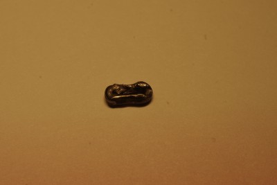

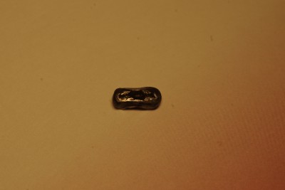

Re: Вопросы от Махорки
ФОТО

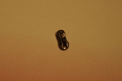

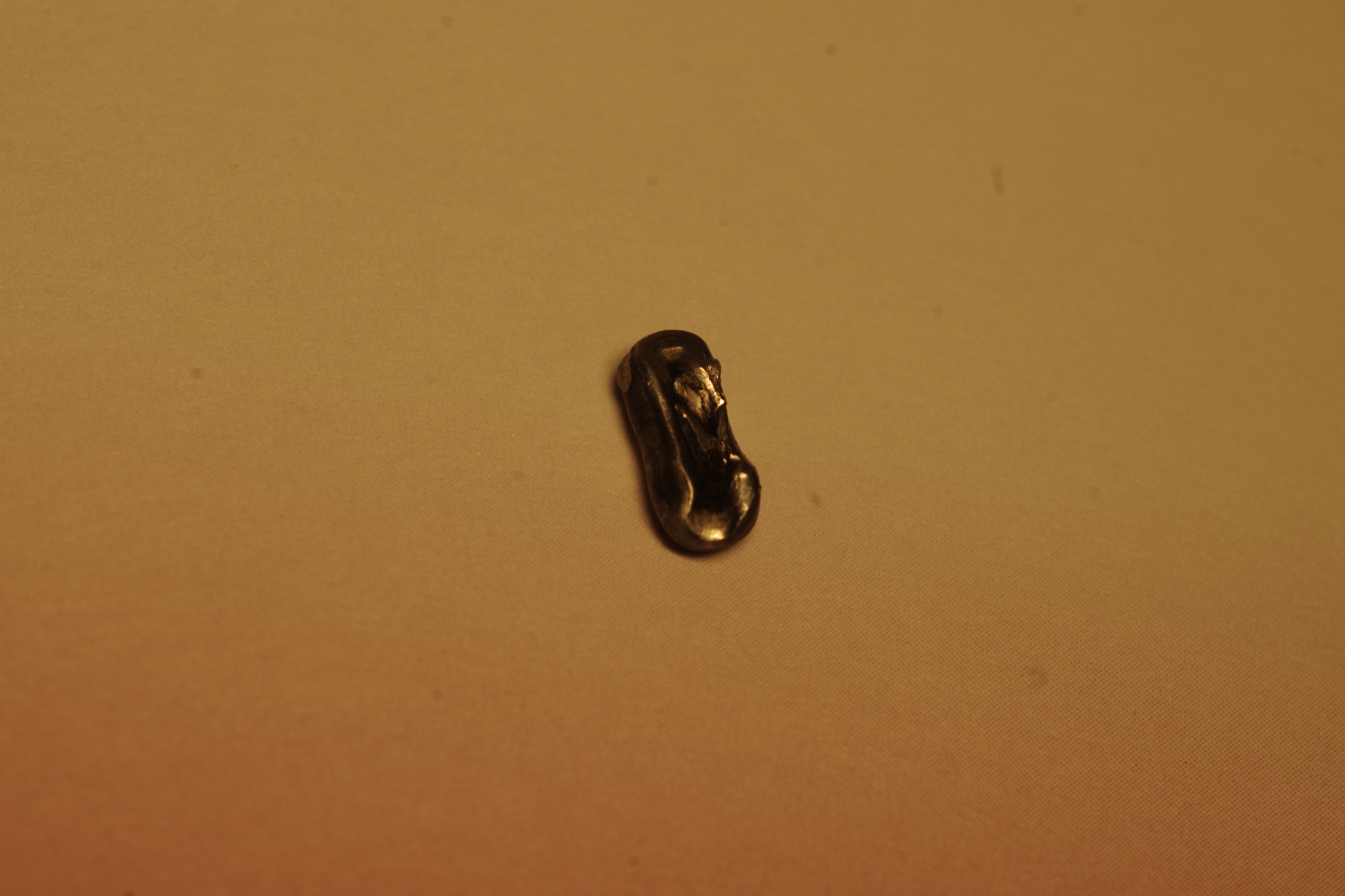

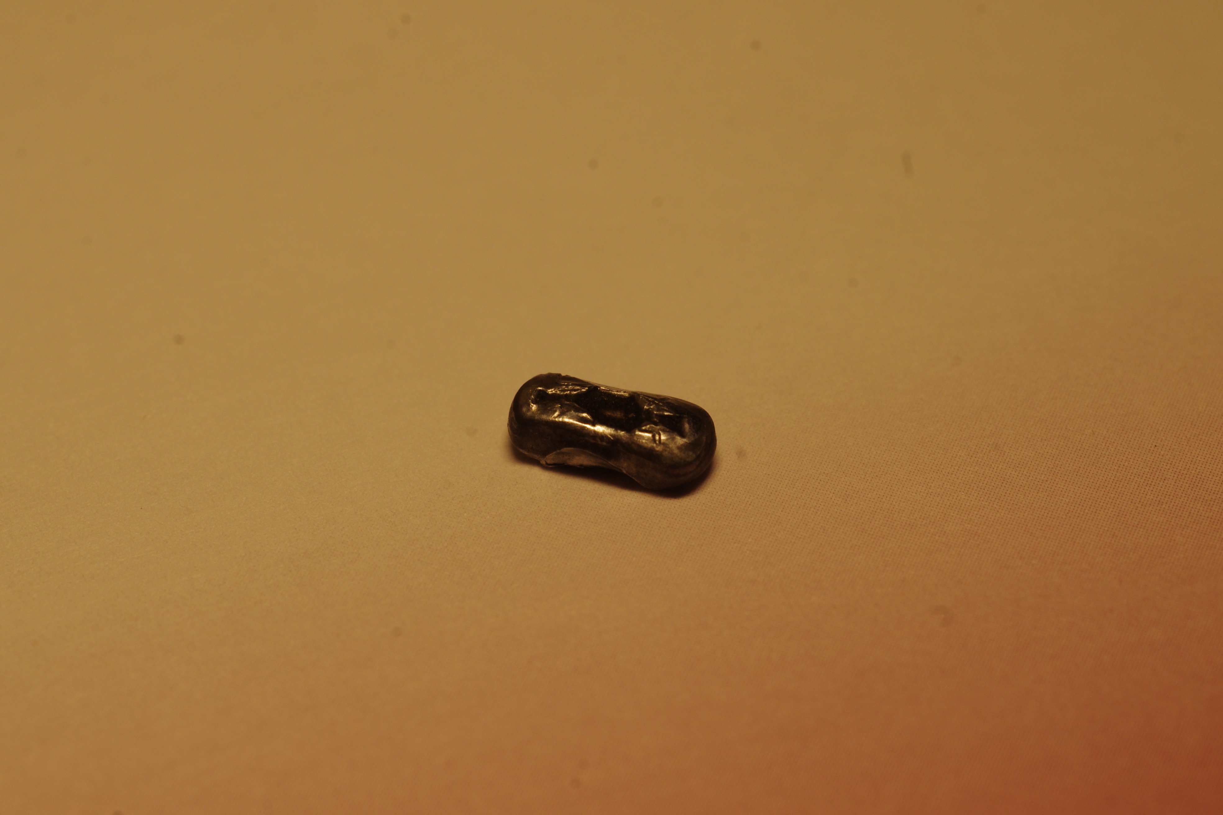

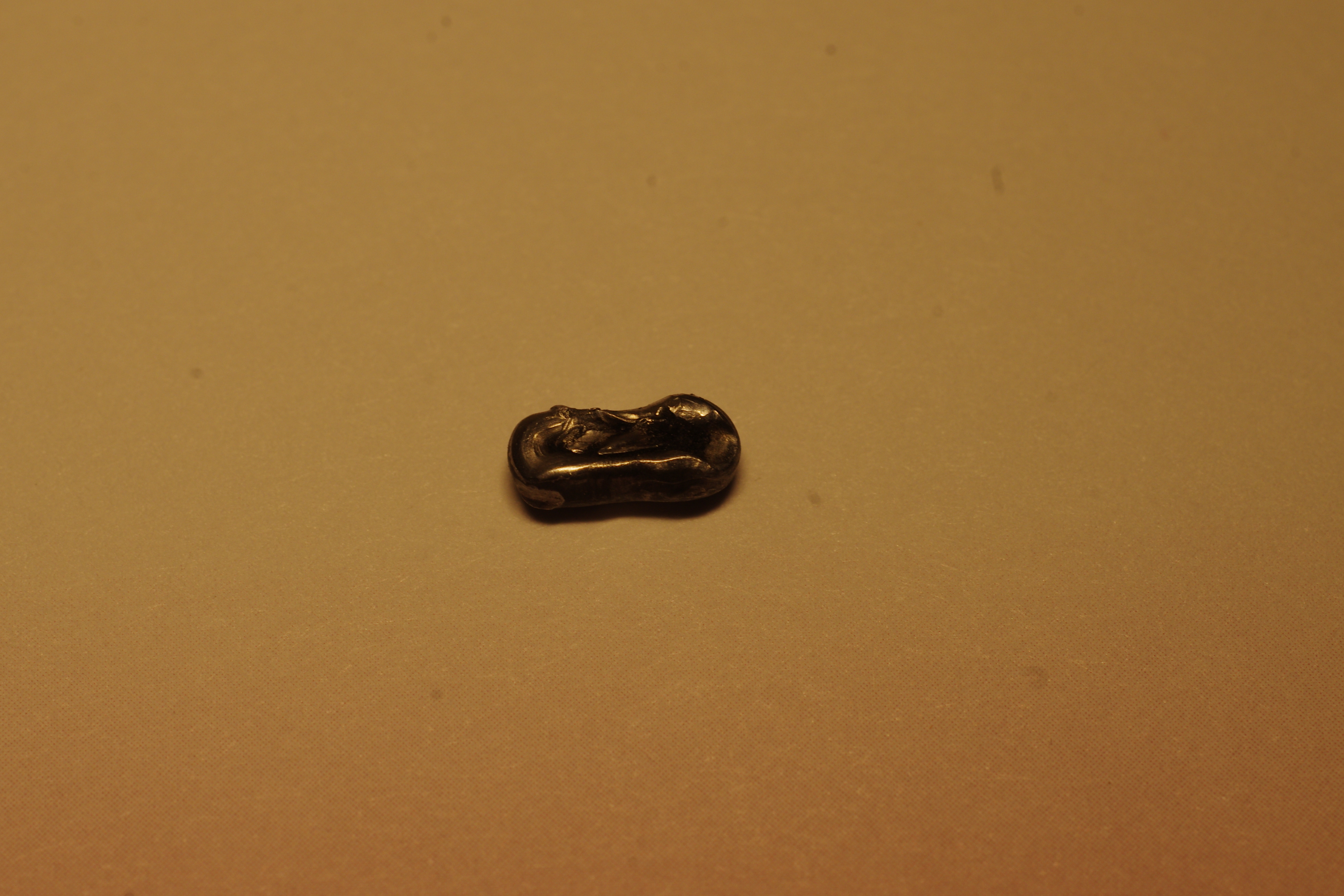

Еще одно

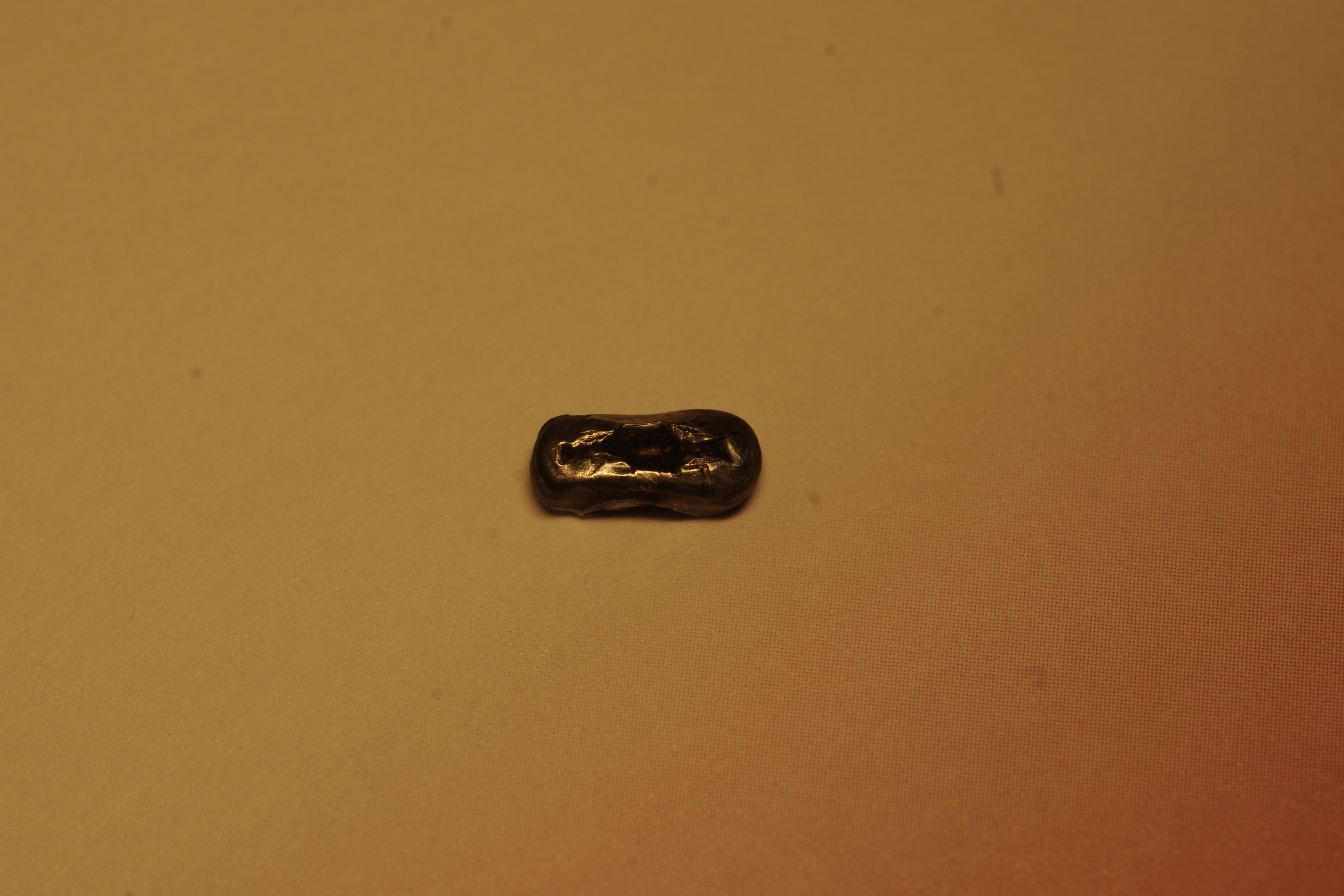

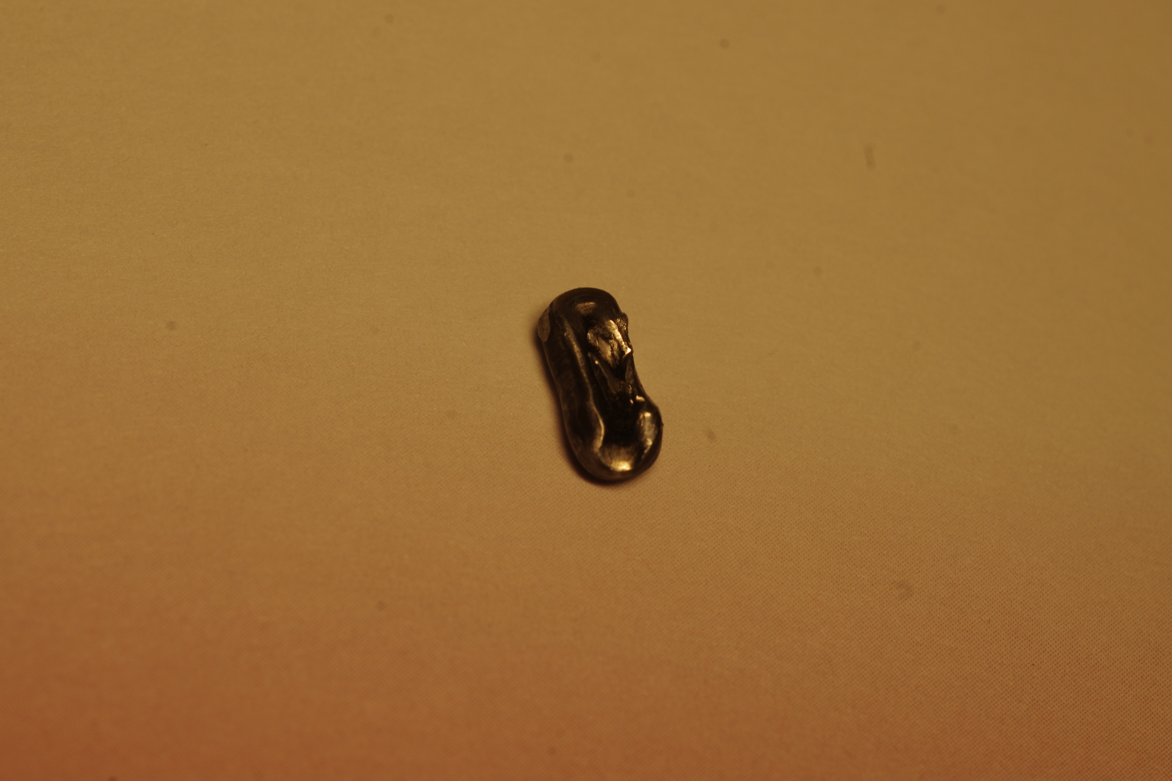

А вот и причина -

- Сообщения: 49843
Бывает.
Сейчас точно по такой же причине, чиним 4,6 на ЛТК. ( точнее собираем другой мотор, так как старому кирдык )
Развалился рокер, рассухарился клапан и выпал в цилиндр.
ну все прокладки-то не нужны. Под голову, передняя крышка, поддон, клапанная. маслосъемные, впуск. Все вроде..Это уже 30% от комплекта.
Если вдруг есть желание не заморачиваться вот прям сейчас, то есть мотор за 60тыр с гарантией. А свой неспешно чинить..)
