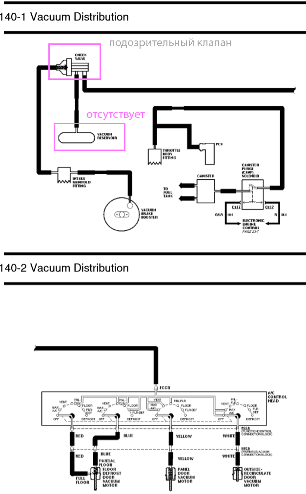

Чувствую себя идиотом, но похоже проблема с неисправностью печки нашлась: начали проверять вакуумные линии по схеме, после клапана (check valve) вместо резервуара нашли дырку от бублика и висящий к нему незаглушеный грязный шланг. И всё это под капотом, а у меня разобрано полсалона и печка снята. Ну хоть радиаторы поменяем на новые.
Резервуар как я понимаю можно любой поставить, а вот с клапаном непонятно, он просасывается ртом в оба направления, в одно труднее.
Как должен этот клапан работать? Я нашел определение https://ru.wikipedia.org/wiki/Обратный_клапан и получается что он насосал грязи с открытого шланга и неисправен?
Клапан-оригинал разыскал на ебее, для временного решения, если я правильно понял принцип работы, достаточно любого вакуумного обратного клапана, тройника и резервуара для замены?
Похоже, как в аквариумной технике, всё наглядно: насоединял и заработало.
Mark VIII 1993
Re: Есть вопрос!Давай давай!
Сообщение Николай Пименов » 27 дек 2018, 20:48
Клапан плохо дуется от мотора к резервуару и хорошо - от резервуара к мотору (мотор высасывает воздух с резервуара, а при снятии подсоса за счет клапана некоторое количество вакуума сохранятся в резервуаре). А отвод к клапанам климата с резервуаром просто соединен. Промывке теоретически поддается.
Без резервуара будет эффект "при нажатии на газ потоки воздуха в салоне самопроизвольно прыгают". Но при герметичной системе и работе мотора на холостых прекрасно фунциклирует и без него. Клапан также работает в этом направлении - чтобы при резком открытии дросселя не прыгал вакуум.
И да, вакуум работает приблизительно так же как компрессор в акувариуме - только с точностью до наоборот (ибо вакуум а не избыточное давление).
