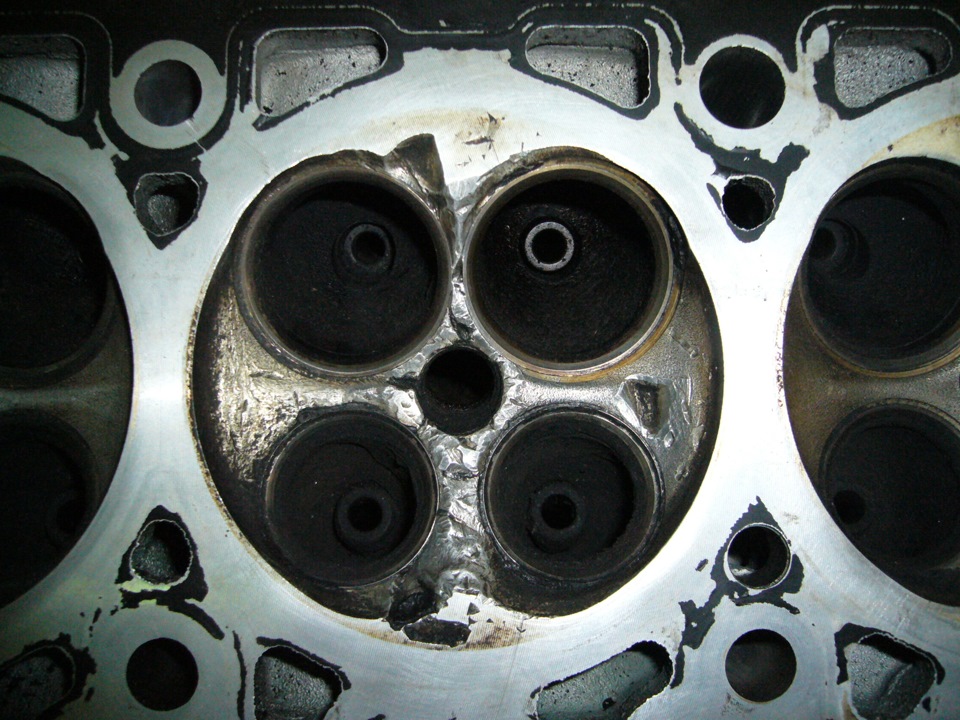

Не знаю конечно, но у меня только одна мысль по поводу этой металлической детальки.
ГБЦ отправляли в Москву, в сервис, который Сашко рекомендовал. В одной башке были выбоины (раковины) от посторонней детали. Эти выбоины в сервисе заварили/наплавили, поверхность вывели. Что-то очень похоже на то, что выпал кусок вот той наплавки. Но это только мое предположение.

В сервисе пока понять не могут откуда деталька. Сказали будут пытаться понять. Похоже на гайку. (вроде как отверстие внутри было до сплющивания, хотя сложно определить)Maxopka писал(а):Не знаю конечно, но у меня только одна мысль по поводу этой металлической детальки.

Деталька эта похожа на кусок направляющей клапана, пусть эту голову разберут и увидят.Stas-5 писал(а):В сервисе пока понять не могут откуда деталька. Сказали будут пытаться понять. Похоже на гайку. (вроде как отверстие внутри было до сплющивания, хотя сложно определить)Maxopka писал(а):Не знаю конечно, но у меня только одна мысль по поводу этой металлической детальки.
И Марк последние два года был эвридэй, не просил СОВСЕМ ничего кроме расходников
p.s. ну я думаю что и далее Марк себя так будет вести после привыкания к новому владельцу - ездить каждый день и просить только расходников ну и замены музыки в крайнем случае.
Клапана пусть рассухарят на этом цилиндре и посмотрят на направляющие клапанов.
И ещё один вопрос, свеча на этом цилиндре нормально вкручена, нет ли случаем футорки?
Т.е резьба в голове не повреждена? ( просто как вариант, это может быть кусок футорки )
Хотя вариант с направляющей более вероятен.

Узнаю - отпишусь.Dima писал(а):Деталька эта похожа на кусок направляющей клапана, пусть эту голову разберут и увидят.Stas-5 писал(а):В сервисе пока понять не могут откуда деталька. Сказали будут пытаться понять. Похоже на гайку. (вроде как отверстие внутри было до сплющивания, хотя сложно определить)Maxopka писал(а):Не знаю конечно, но у меня только одна мысль по поводу этой металлической детальки.

У вас в питере пару месяцев назад разбили марк синий. с него мотор продавали, может целесообразно забрать его? Или у Сашко, тем более с гарантией?!
