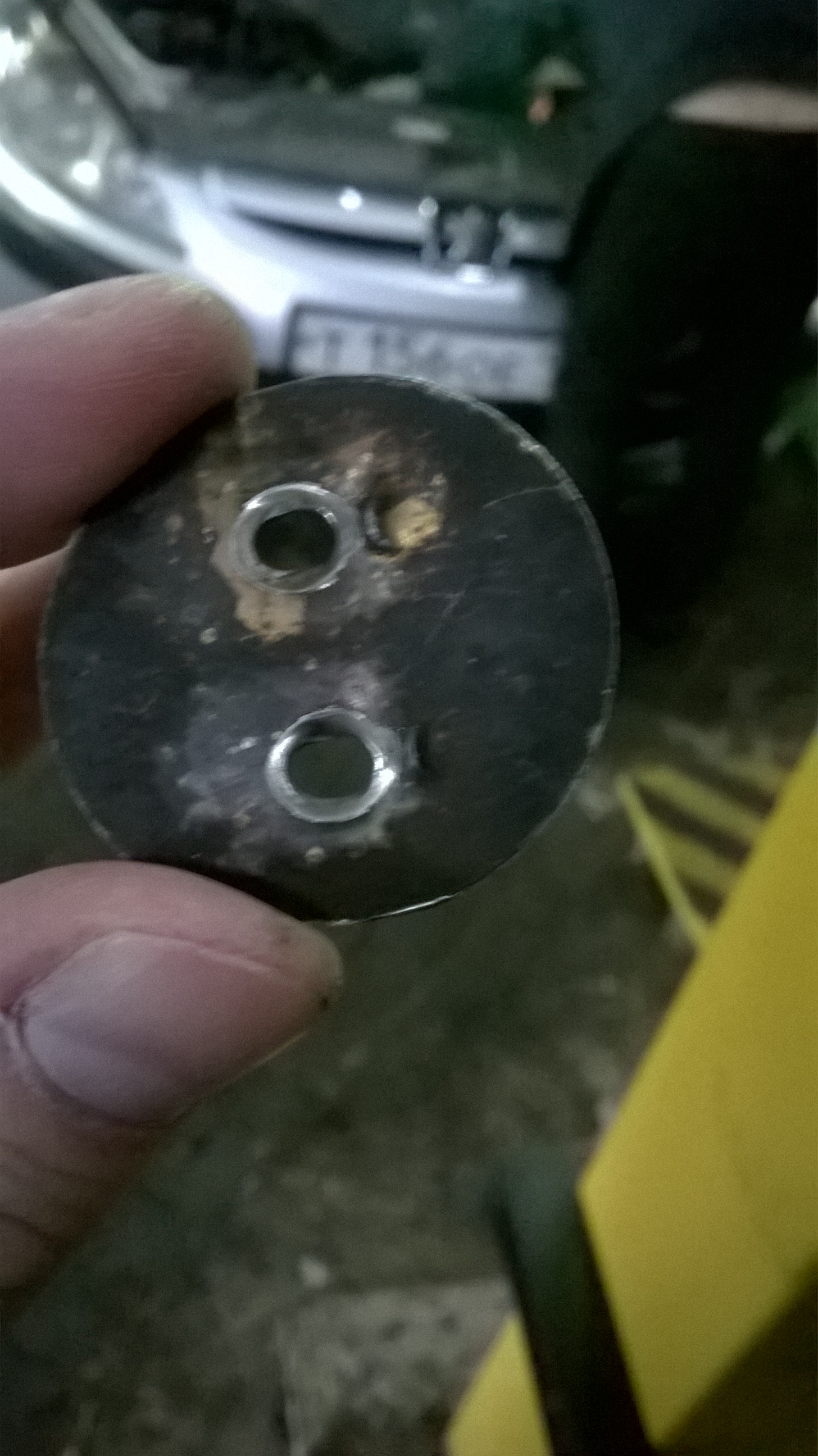

У механиков версия только что с ресивера засосало.Dima писал(а):И если это кусок направляющей, то и голову сменить придется.Stas-5 писал(а):Так а разве есть смысл двигатель менять? Этот кроме поршня и прокладок ничего не требует.
+ прокладки
+ расходники
+ работа.
Так или иначе бюджет этой затеи будет немалым.
Хотя и мотор б.у это кот в мешке.
Есть ответ механиков? Направляющая это или нет?
По поводу этой железяки (по фото может не сильно понятно) - размеры в длину - 7мм, толщина - 2мм.
И похоже что внутри было отверстие. (как вариант гайка). От нее особо ничего и не помялось.

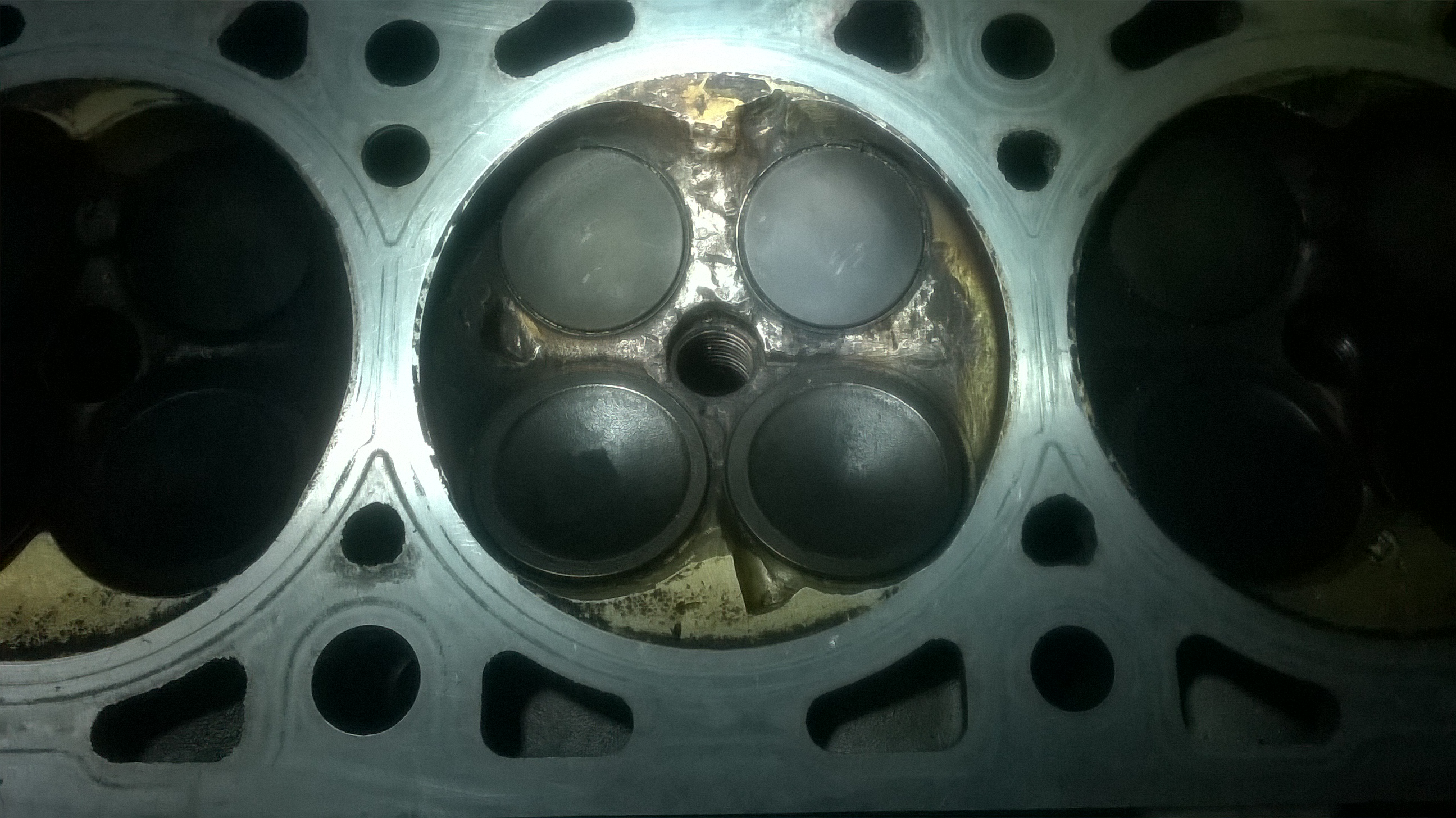

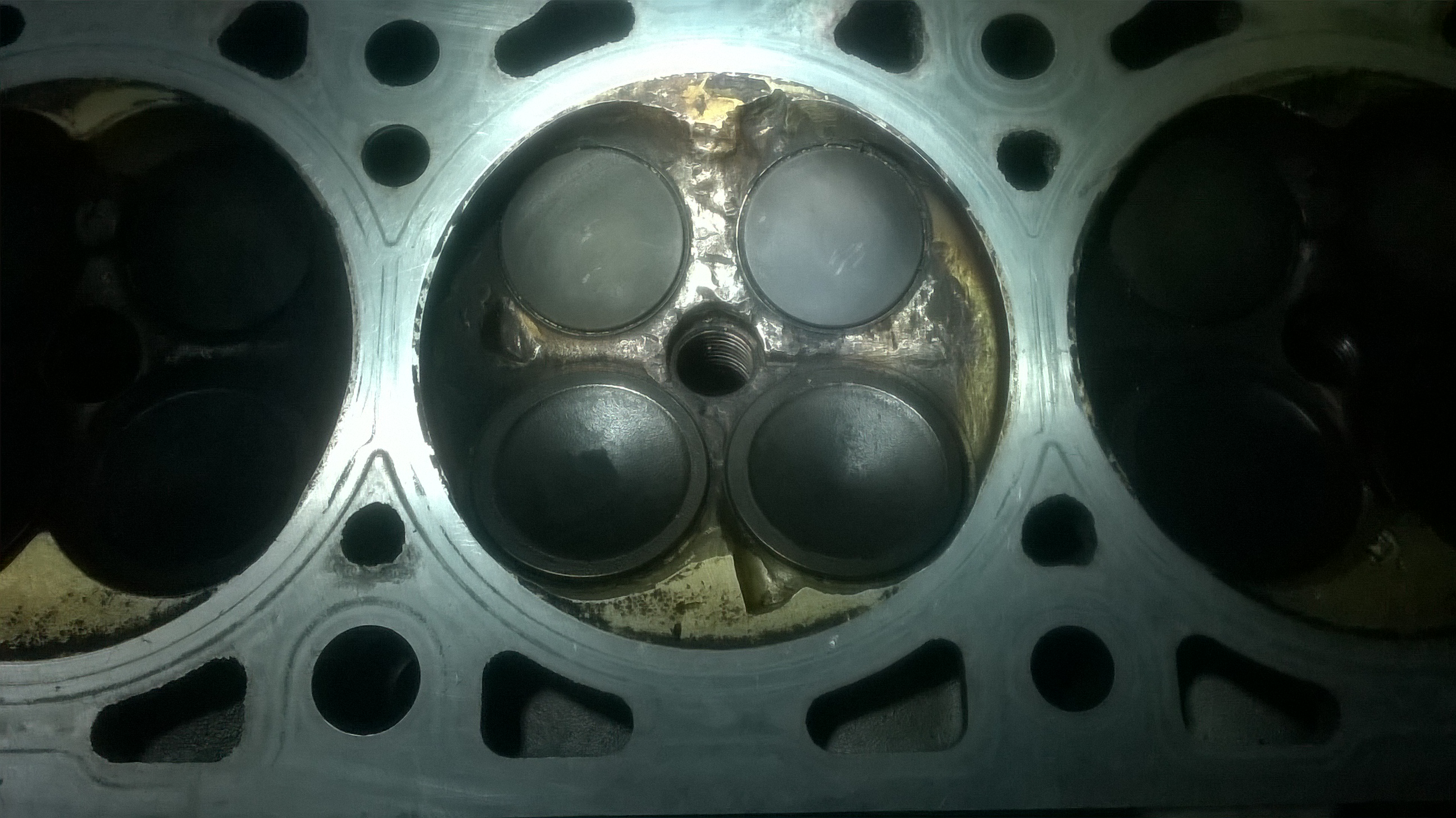

Я не очень понимаю - наплавка на плоскости куда прокладка ставится? Тогда там не видно.Motorcraft писал(а):а этот кусок был в том же цилиндре, на голове которого и была наплавка?
Есть сварка у клапанов и вмятины в другой голове.

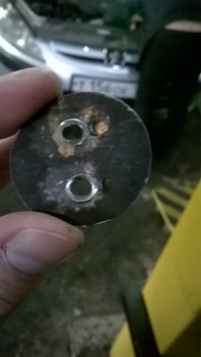

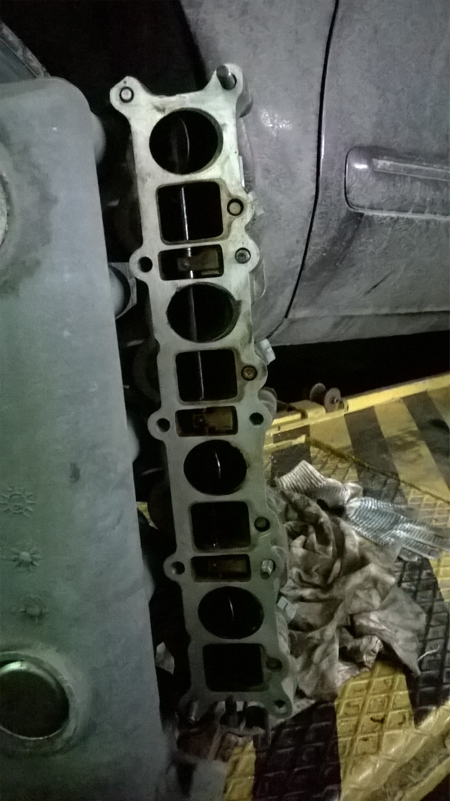

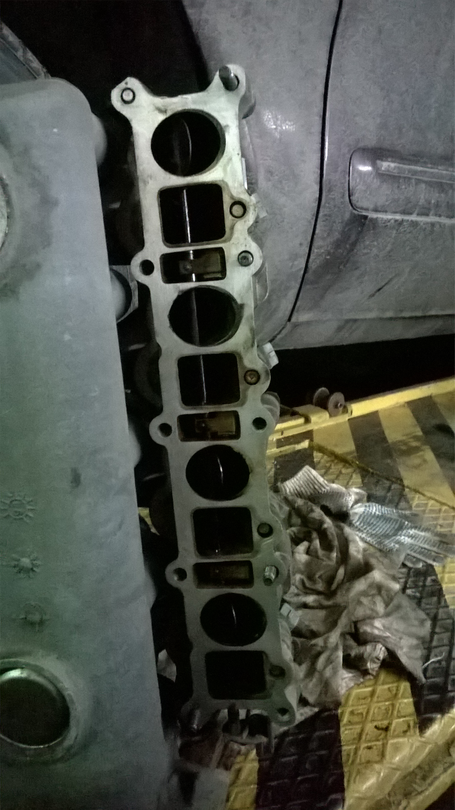

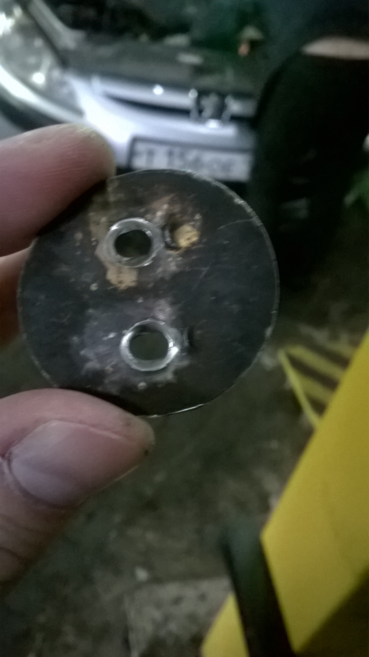

Полностью открутилась заслонка в впускном коллекторе. (у Марков это болезнь чтоли???). Один болт во впуске нашли. Но железка что в блоке была с виду поменьше этого болта.
Отшлифовали блок. Вскоре начнут собирать.

Re: Вопросы от Махорки
Первый раз о таком слышу, сам недавно дроссель снимал чистил, все болты на месте крепко сидят.
фото
Может я и путаю, но мне почему-то казалось что у Махорки такое было.GoaD писал(а):Первый раз о таком слышу, сам недавно дроссель снимал чистил, все болты на месте крепко сидят.
