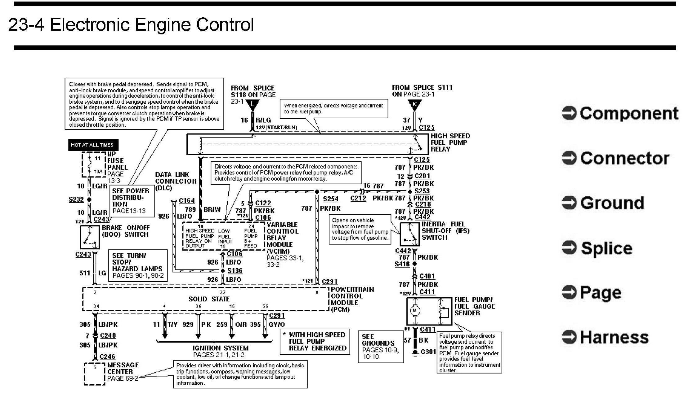

Здравствуйте проблема такая , когда купил то обнаружил что бензонасос работает постоянно даже при включённом зажигания и не наботающим двигателем, при осмотре бензонасос обнаружил левый провод очевидно от замка зажигания подаёт питание и он постоянно работает, при отключении этого левого провода бензонасос не работает вообще, у меня вопрос, какое по счету реле бензонасоса? И с чего начать? Где искать,

Re: Есть вопрос!Давай давай!
Не, там не так всё просто с запуском на работающем.
Разница между "ошибка сейчас" и "ошибка в памяти" - до или после двух длинных пауз с одиночной вспышкой между ними.
Реле бензонасоса состоит из обычного реле и электронного блока управления как реле так и бензонасоса.
Есть ошибки по неисправности этих цепей (вроде).
Копать начинать с поиска блока VCRM "с разбора" или восстановленного - обычно корень проблемы там. Также неплохо бы раздобыть электросхему (вот эту).
Понял спасибо, за схему спасибо, где этот блок VCRM находится территориально? В каком месте его искать?
Или в идеале фото этого блока
