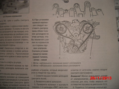

Vision
Сообщения: 2193
Откуда: Краснодар
Re: Принимайте новичка LHS 96г. 3.5 ( вопросы )
Сообщение Vision » 12 фев 2014, 19:09
90% шланг какой то не одели.Громкое шипение,свист выдаст подсос.
Для грм схему не нужно,на шестерне КВ стрелочка совмещается с меткой на блоке,распредвалы ставятся по меткам:одна точка на каждом шкиве,и по две точки на блоке-ставить по середине этих точек .Фото для наглядности:
