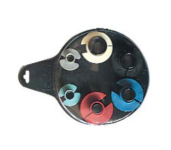

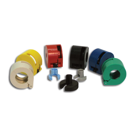

там есть спец приблуды для съема шлангов
орифис трубку тож под замену или новый шланг со встроенной трубкой
компрессор тоже может скоро ноги двинуть, нужна прокачка/прочистка всей системы

а что за спец прилуда? насколько я понимаю надо снять скобу и тянуть за трубки в разные стороны чтоб рассоединить.

Re: Кондей...
Сообщение GoaD » 22 мар 2011, 18:12
ereminds
Сообщения: 133
Зарегистрирован: 27 май 2008, 00:01
Re: Кондей...
Сообщение ereminds » 22 мар 2011, 18:25
Так можно повредить пружинки в соединениях, есть приспособы в магазинах запчастей, а на один раз подойдет кусок пластиковой бутылки, свернутый в трубочку или горлышко от нее.
