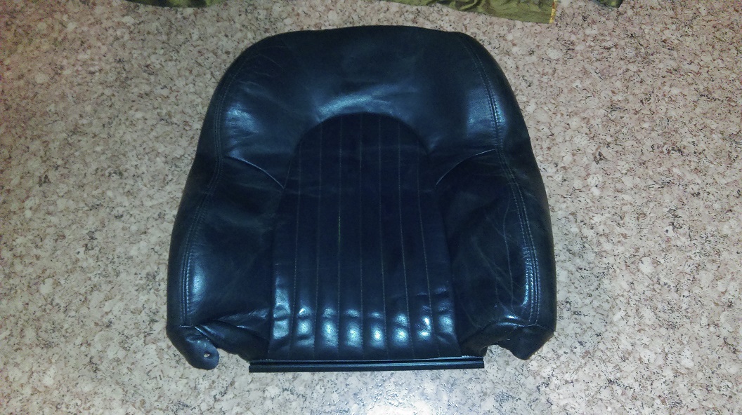

Товарищи, помогите определить каталожный номер чехла спинки переднего кресла с 300М спешел 2002 или 01г (на фото).
Не он?- http://www.ebay.com/itm/CHRYSLER-OEM-20 ... Yb&vxp=mtr
правда год там написан 04.

Могу дать родной американский каталог деталей (сюда во вложение не лезет) - изучаем и просвещаемся.
						Re: 2003 Chrysler Concorde 2,7
Ага, давай в почту.Николай Пименов писал(а):Могу дать родной американский каталог деталей (сюда во вложение не лезет) - изучаем и просвещаемся.

Отправил. Внимательно изучаем, там всё будет.
В идеале надыбать где-нибудь ВИН спешиала и сделать расшифровку - получить список опций, на который часто ссылается каталог.

От Saamenа получил следующую инфу:
Номер чехла CHR# 0YY411DVAA
но должен быть еще номер цвета и оттенка.
Общего между биркой и полученной инфой только буквы DV...
В расшифровке ВИН твоей (или той машины, откуда выкружил интерьер) указан код цвета салона. Вот он и будет. А бирка - это коды между производителем и крайслером, к католожному номеру и коду имеет отношение постольку поскольку, никаких гарантий и точных гарантированных соответствий.
Как я узнал, DV это цвет dark slade. Но продавец с ебэя написал что цвет чехла Slate gray, может он ошибся и вместо slade написал Slate?
